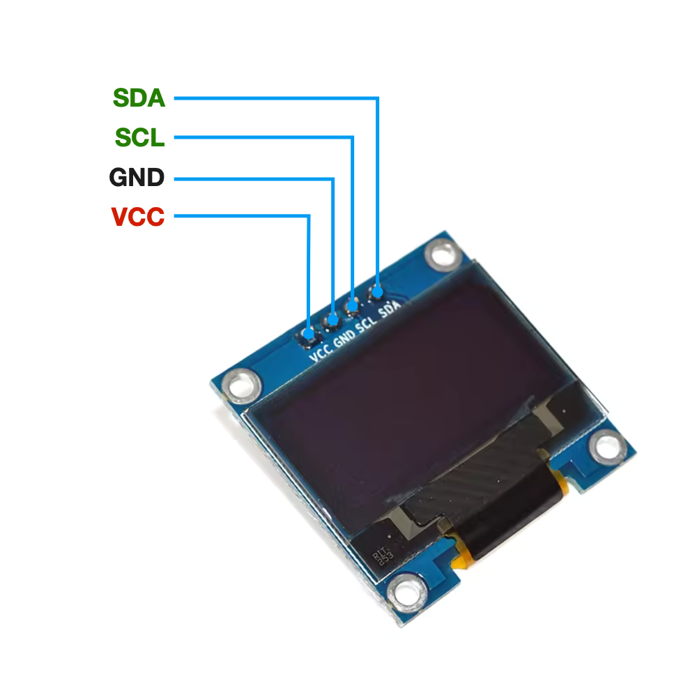

Beschaltung und Stromverbrauch
Es gibt OLED-Displays für SPI und I2C. Die gewählte Bibliothek sollte zur Schnittstelle passen.
- VCC: 3,3 - 5,0 Volt
- GND
- SCK/SCL: I2C-Taktleitung
- SDA: I2C-Taktleitung
Der Stromverbrauch wurde während des Betriebs beispielhaft an einem Raspberry Pi Pico gemessen. Der Stromverbrauch des Displays liegt nur bei ein paar Milliampere. Nur wenn man alle Pixel zum Leuchten bringt, steigt der Stromverbrauch zusammen mit dem Pico und einem 0,96-Zoll-Display auf über 40 Milliampere an. Damit braucht ein solches OLED-Display nicht viel mehr Strom als ein Standard-LCD1602 oder TM1637.
Wichtig ist das deshalb, weil das OLED-Display vom Raspberry Pi Pico mitversorgt werden kann.
