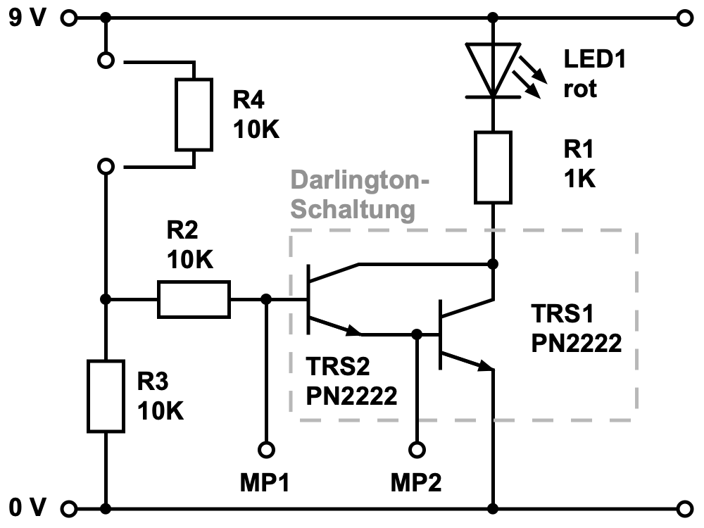

Ein Wassermelder ist sinnvoll, wenn man erkennen will, ob Wasser in einen Raum eindringt oder wenn man den Wasserstand in einem Behälter bei einer bestimmten Höhe feststellen will.
Der eigentliche Wassersensor muss aus zwei Metallflächen bestehen, die an der Stelle befestigt werden müssen, an der das Wasser erkannt werden soll. Dabei müssen die Metallflächen so angebracht sein, dass das Wasser die Metallflächen berühren und dabei der Stromkreis geschlossen wird.
Die Grundschaltung ist der Darlington-Transistor bzw. die Darlington-Schaltung, bei der zwei bipolare Transistoren so zusammengeschaltet sind, dass sie sich verstärken. Dadurch wird die Schaltung empfindlicher.
Wenn man jetzt nicht mit Wasser oder Flüssigkeiten experimentieren will, dann kann man auch einen Widerstand verwenden. Beim Widerstand R4 von 10 kOhm wird die LED1 auf alle Fälle leuchten.
- TRS1: Transistor, PN2222
- TRS2: Transistor, PN2222
- R1: Metallfilm-Widerstand, 1 kOhm (Braun-Schwarz-Schwarz-Braun-Braun)
- R2: Metallfilm-Widerstand, 10 kOhm (Braun-Schwarz-Schwarz-Rot-Braun)
- R3: Metallfilm-Widerstand, 10 kOhm (Braun-Schwarz-Schwarz-Rot-Braun)
- R4: Metallfilm-Widerstand, 10 kOhm (Braun-Schwarz-Schwarz-Rot-Braun)
- LED1: Leuchtdiode, rot oder eine andere Farbe
