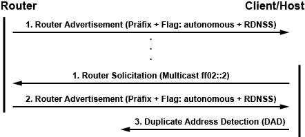

SLAAC für eine globale IPv6-Adresse (ohne Privacy Extensions)
Mit seiner link-lokalen IPv6-Adresse kann der Host nur im lokalen Netzwerk kommunizieren. Für das Internet braucht er eine zusätzliche IPv6-Adresse, die er sich ebenfalls selber generiert. Dazu muss der Host beim Standard-Gateway (nächster Router) nachfragen, was der Präfix des globalen Adressblocks ist. Dabei handelt es sich um den Adressraum, den man vom Netzzugangsprovider (ISP) zugeteilt bekommen hat. Der Präfix ist in der Regel 64 Bit lang.
Diesen Präfix gibt der Router in regelmäßigen Abständen per Router Advertisement bekannt. Sofern der Client oder Host diesen noch nicht erhalten hat, kann er den Präfix auch per Solicitation Message (Router Solicitation) anfordern. Als Antwort kommt ein oder auch mehrere Router Advertisements mit dem globalen Präfix zurück.
- Router Solicitation (Solicitation Message): Mit seiner link-lokalen IPv6-Adresse bittet der Host auf der Multicast-Adresse "ff02::2" um den globalen Präfix (optional).
- Router Advertisement (Advertisement Message): Der Router schickt daraufhin eine Nachricht mit dem globalen Präfix für dieses Netzwerk, der MTU (Größe der IP-Pakete) und dem Flag "autonomous".
Aus dem per Router Advertisement erhaltenen Präfix und dem Interface Identifier der link-lokalen Adresse wird dann die globale IPv6-Adresse gebildet. Danach prüft der Host, ob diese Adresse im lokalen Netzwerk schon vergeben ist (Duplicate Address Detection, DAD). Wenn sie frei ist, weist er die globale Adresse seiner Netzwerkschnittstelle zu.
