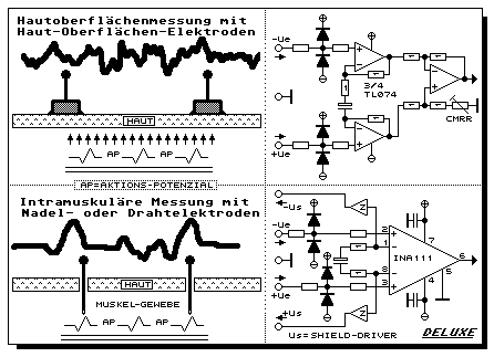

Das Titelbild zeigt in groben Zügen worum es beim aktuellen Update geht. Links sieht man die EMG-Verstärkerschaltung und rechts davon eine kleine Zusatzschaltung, die mittels zwei üblichen Bandgap-Referenzen die Referenzspannung ±Uz liefert, welche zu den Pico-Ampere-Dioden D führt. pA-Dioden – auch mit Transistoren realisierbar – sind nötig wegen des sehr hohen Quellwiderstandes, wenn man intramuskuläres EMG (iEMG) misst. Nur um den INA111 vor Überspannungsimpulsen zu schützen, braucht es ±Uz nicht und man könnte, wie es oft üblich ist, direkt ±Ub benutzen. Die Frage ist, genügt dies auch für den Personenschutz?
Selbst wenn das ganze System betreffs Isolationsspannung, Patientenableitstrom und Patienten-DC-Hilfsstrom nach SEV-Norm korrekt dimensioniert ist, bleibt eine gewisse Unsicherheit ohne die ±Uz-Erweiterung. Angenommen eine der Dioden D geht kaputt und schliesst kurz. Das ist wegen dem Vorwiderstand Re sehr unwahrscheinlich, trotzdem nicht unmöglich. Bei einem solchen Dioden-Kurzschluss liegt entweder +Ub oder -Ub am Eingang +Ue oder/und -Ue. Genau das selbe passiert auch, wenn diese pA-Dioden an ±Uz angeschlossen sind. Dann liegt entweder +Uz oder -Uz am Eingang +Ue oder/und -Ue. Der grosse Unterschied ist allerdings der, dass der DC-Körperstrom durch die beiden Rv-Widerstände begrenzt ist. Diese sind so hochohmig, dass dieser Strom nur etwa 20 µA beträgt, während nach SEV 50 µA erlaubt wären. Dies ist nur deshalb möglich, weil diese Bandgap-Referenzen sich mit weniger als 20 µA für die perfekte Funktion begnügen. Weitere Vorteile, wie z.B. dass mit dieser ±Uz-Methode die Gleichtaktspannung stets sicher unterhalb der ±Ub-Spannung liegt, liest man in diesem Elektronik-Minikurs.

Wie es das Titelbild zum Ausdruck bringt, ist mit diesem Elektronik-Minikurs nicht einfach nur der Elektroniker, sondern ganz speziell auch der MEDIZIN-ELEKTRONIKER angesprochen, der mit Elektromyographie (EMG) zu tun hat. Wenn so jemand vor der Aufgabe steht einen EMG-Vorverstärker zu realisieren, dann ist das genau der richtige Einstieg, unabhängig davon, ob man mit EMG-Biofeedback oder mit EMG-Messung zu tun hat. Der EMG-VORVERSTÄRKER DELUXE zeigt eine elegante Lösung mit wenig Zusatzaufwand, um intramuskuläre EMG-Messungen mittels Nadel- oder beinah haarfeinen Drähtchenelektroden, im Muskel implementiert, durchzuführen. Das Wichtigste dabei ist die stabile Neutralisation der Kapazität zwischen der Signalleitung und der Abschirmung im Kabel auf dem Weg von der Elektrode zum Vorverstärker.
Die Inhalte wurden überarbeitet. Problematische Textteile sind mit mehr Klarheit formuliert. Neu ist an der Schaltung des EMG-Vorverstärkers, dass der Überspannungsschutz den Personenschutz zusätzlich dadurch unterstützt, dass die Betriebsspannung für den Überspannungsschutz extra mit zwei kleinen Bandgap-Spannungsreferenzen speziell niedrig gehalten wird.
