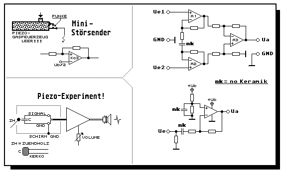

IM FOKUS ist eine neue Elektronik-Minikurs-Idee. Es geht darum ein Thema in den Raum zu stellen, das von allgemeinem Fachinteresse ist. Dieses Thema wird so weit wie nötig erklärt. Oft bietet Wikipedia eine hervorragende einführende Erklärung, wenn es grundlegend mit Physik zu tun hat. Danach werden Elektronik-Grundlagen- und Elektronik-Minikurse aus dem ELKO vorgestellt, wo das Thema in praktischer Form präsentiert wird. Diesmal geht es um das Thema DER PIEZO-EFFEKT.

Das Titelbild deutet an worum es geht. Zum Mini-Störsender. Ein wohl kaum bekanntes Beispiel einer nützlichen Anwendung des Piezo-Effektes lässt sich mit einem verbrauchten Feuerzeug realisieren, das eine Piezo-Funken-Zündung enthält. Man entfernt das schützene Vorderteil so, dass der Hochspannungsstift zugänglich ist. Daran befestigt man ein kurzes Stück Draht, das nach dem Hochspannungsstift vollständig isoliert sein sollte. Weil davon soll kein Funken ausgehen. Dieser findet, wie gewohnt, zwischen den beiden Elektroden statt. Der Draht wirkt als Sendeantenne, der steile Transienten der E-Feldstärke erzeugt. Damit lässt sich mit geringstem Aufwand die Störempfindlichkeit einer Schaltung prüfen. Das ist eine durchaus taugliche Methode um herauszufinden, ob z.B. ein Teil einer digitalen Schaltung besonders störempfindlich ist. Wenn man danach mit vielleicht einfachen Massnahmen das Ziel erreicht hat, dass man mit diesem Ministörsender nichts mehr ausrichten kann, hat man nicht alleine nur für den Hobbyeinsatz einer Schaltung schon viel erreicht. Meine persönliche Erfahrung mit dieser Methode…
Die rechte Bildseite zeigt in Beispielen von zwei Verstärker-Schaltungen, wo, wegen der Piezo-Eigenschaften, kein Keramik-Kondensator eingesetzt werden darf. Zum Schluss wird noch ein spielerisches kleines Experiment vorgestellt, mit dem man zeigen kann, wie man die Piezo-Eigenschaft eines Keramik-Kondensators aus einem Lautsprecher hören kann.
