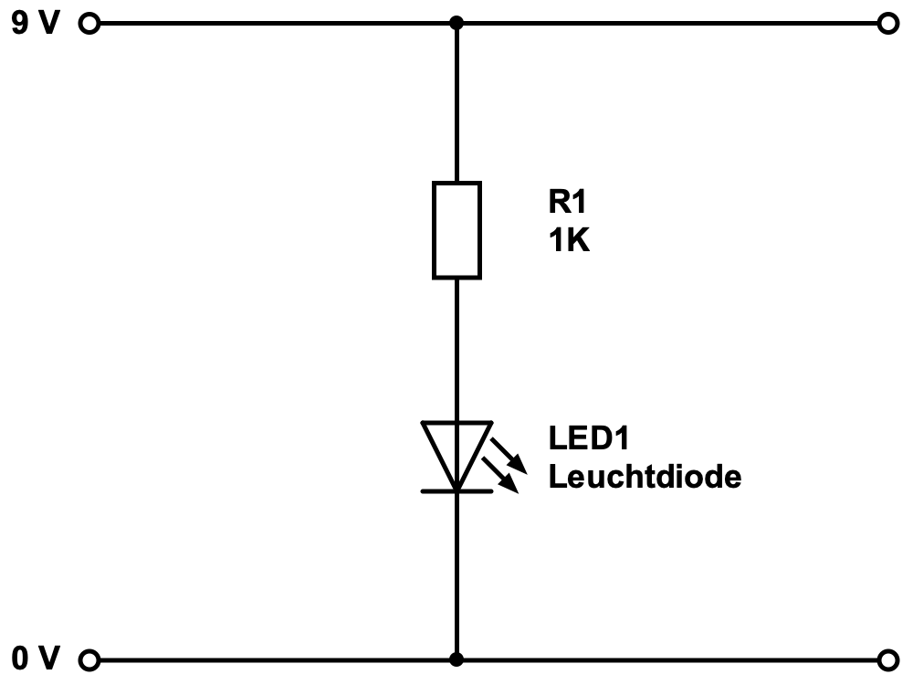

Ein einfacher Stromkreis setzt sich aus einem (Leistungs-) Erzeuger (einer Spannungs- bzw. einer Stromquelle) und einem (Leistungs-) Verbraucher zusammen, die über Leitungen miteinander verbunden sind.
Diese Schaltung ist ein einfacher Stromkreis mit einer Batterie als Spannungsquelle bzw. Leistungserzeuger und einer Leuchtdiode mit Widerstand als Verbraucher.
Verwende anstatt der LED einen Summer oder schalte den Summer parallel zu LED, um ein akustische Signal zu erhalten.
- R1: Widerstand, 1 kOhm (Braun-Schwarz-Schwarz-Braun)
- LED1: Leuchtdiode, rot
Aufbau
- Achte auf die Polarität der Leuchtdiode. Nur wenn die Leuchtdiode richtig herum eingebaut ist, dann leuchtet sie.
- Der Widerstand ist wichtig. Warum? Eine Leuchtdiode wird mit dem Strom gesteuert. Aber, ist der Widerstandswert zu klein, dann ist der Strom zu groß und dann geht eine Leuchtdiode kaputt. Damit das nicht passiert, muss der Strom und auch die Spannung begrenzt werden. Das macht man typischerweise mit einem Widerstand, der als Vorwiderstand bezeichnet wird.
