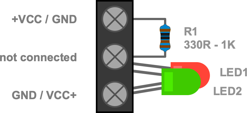

Diese Schaltung ist eine Polaritätsanzeige für eine Spannungsquelle. Beispielsweise für eine Batterie oder ein Netzteil. Dazu sind einfach zwei Leuchtdioden mit umgekehrter Polarität geschaltet. Das heißt, eine der Leuchtdioden ist in Durchlassrichtung, also richtig herum, und die andere in Sperrrichtung, also falsch herum, eingebaut. Was richtig oder was falsch ist hängt davon ab, wie herum die Spannungsquelle geschaltet ist. Funktional leuchtet immer nur eine LED.
  • R1: Widerstand, 1 kOhm (Braun-Schwarz-Schwarz-Braun)
  • LED1: Leuchtdiode, rot
  • LED2: Leuchtdiode, grün
Aufbau
Hinweis: Zu beachten ist, dass die LEDs unterschiedlich gepolt sind. Es ist beim Aufbau also nicht wichtig wie herum sie gepolt eingebaut werden, sondern nur, dass sie unterschiedlich gepolt werden. Anschließend kann man sich für eine Polung entscheiden. Gemeint ist, ob die rote oder die grüne LED bei Falschpolung leuchten soll.
