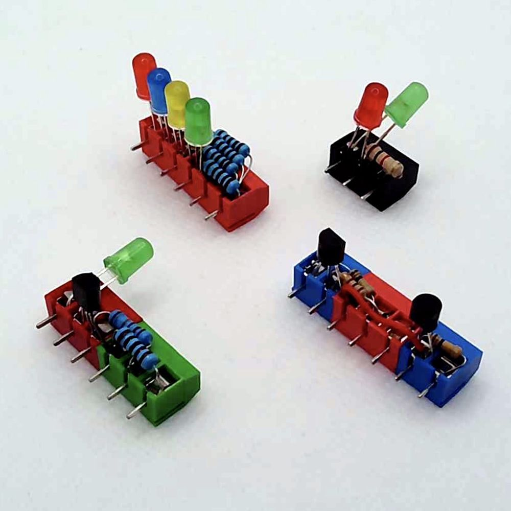

Früher oder später möchte man eine auf dem Steckbrett aufgebaute Schaltung dauerhaft festhalten. Üblicherweise werden die Bauteile auf eine Platine gelötet. Bei Schaltungen mit nur wenigen Bauteilen lohnt sich dieser Aufwand jedoch oft nicht.
Eine Alternative zum Löten sind Klemmleisten. Besteht eine Schaltung nur aus wenigen Bauteilen (etwa 2 bis 6), können diese direkt in Klemmleisten geschraubt werden.
Auf diese Weise kann man kleine Schaltungen dauerhaft „konservieren“ und bei Bedarf jederzeit wiederverwenden.
Zum Beispiel eine LED mit Vorwiderstand. Ein Transistor als Schalter, ein Batterie-Tester oder einen MOSFET-Treiber.

Klemmleisten-Set
Das Klemmleisten-Set enthält 30 Klemmleisten vom Typ KF301 mit 2er und 3er Klemmen in unterschiedlichen Farben. Diese Klemmen lassen sich zu größeren Klemmen zusammenschieben. Je nach Bedarf 4er, 5er, 6er oder auch größer.
Die Klemmleisten haben ein Rastermaß von 5,00 oder 5,08 mm und lassen sich auf ein Steckbrett mit dem Rastermaß von 2,54 mm stecken.

- Ziemlich schlau ist es, mit einem Bausatz zu starten, der nur 2 oder 3 Bauteile enthält.
- Darauf aufbauend kann man dann umfangreichere Bausätze zusammenbauen. Bei manchen ist einfacher. Andere sind schwerer und es dauert länger.
- Es kann sinnvoll sein, eine Schaltung zuerst auf einem Steckbrett aufzubauen, zu testen und erst dann vom Steckbrett in die Klemmleisten zu schrauben.
Bauteile einsetzen und befestigen
- Es empfiehlt sich, die notwendigen Klemmleisten zusammengeschoben auf ein Steckbrett zu stecken. Dadurch lassen sich die Klemmleisten besser in der Hand halten. Außerdem verringert sich die Verletzungsgefahr durch einen abrutschenden Schraubendreher und die spitzen Lötpins der Klemmleisten.
- Dann beginnt man von VCC oder von GND der Reihe nach mit den einzelnen Bauteilen.
- Grundsätzlich kann man mit zwei Bauteilen gleichzeitig anfangen, deren Anschlüsse zusammen in einer Schraubklemme stecken.
- Anschließend schraubt man der Reihe nach die Bauteile ein, die die geringste Distanz überspannen und fügt zuletzt die Bauteile hinzu, die die längste Distanz überspannen.
