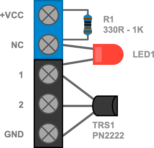

Diese Schaltung kann als einfacher Durchgangsprüfer genutzt werden. Zur Signalisierung eines Stromflusses wird eine Leuchtdiode verwendet.
Wenn man Pin 1 mit Pin 2 verbindet, dann fließt ein Strom durch den Widerstand R2 in die Basis von Transistor T1. Dieser Basisstrom (von Basis nach Emitter) erlaubt, wegen der Stromverstärkung von Transistor T1, einen wesentlich höheren Kollektorstrom, der die LED mit Vorwiderstand R1 und/oder einen Summer treibt.
  • LED1: Leuchtdiode, rot
  • R1: Widerstand, 1 kOhm (Braun-Schwarz-Schwarz-Braun)
  • R2: Widerstand, 1 kOhm (Braun-Schwarz-Schwarz-Braun)
  • TRS1: Transistor, PN2222 (BC547)
Aufbau
  • Beim Aufbau ist darauf zu achten, dass die LED richtig herum eingebaut ist, sonst könnte es sein, dass sie bereits beim ersten Versuch kaputt geht.
  • Die Schaltung sollte nicht dazu verwendet werden, um eine Spannung zwischen Pin 1 und Pin 2 anzuschließen. Hier dürfen nur einzelne Bauteile angeschlossen werden. Die einzige Spannung, die an dieser Schaltung angeschlossen werden darf, ist die Betriebsspannung.
