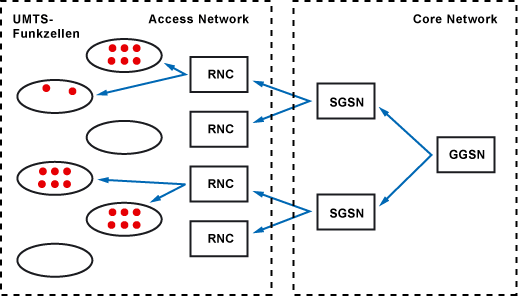

Architektur von MBMS
Bestandteil von MBMS ist ein Signalisierungskanal innerhalb der Funkzelle. Darüber kann das Mobilfunkgerät dem Netz mitteilen, welche Inhalte oder Kanäle es empfangen will. Mit dieser Information kann das Netz entscheiden, welches Übertragungsverfahren verwendet wird. Zur Verfügung steht eine Punkt-zu-Punkt- und eine Punkt-zu-Mehrpunkt-Übertragung. MBMS entscheidet auch darüber, ob eine Übertragung in eine Mobilfunkzelle überhaupt notwendig ist. Wenn in einer Mobilfunkzelle von keinem Teilnehmer Inhalte oder Kanäle ausgewählt werden, dann müssen diese auch nicht übertragen werden. Die Übertragungskapazität steht dann den Telefonie- und Datenverbindungen zur Verfügung.
MBMS unterstützt auch das Multicast-Übertragungsverfahren. Diese Technik funktioniert so ähnlich wie IP-Multicasting, die für Ferseh- und Radio-Übertragungen im Internet eingesetzt werden. Mit Multicast können Kapazitäten im Access Network und auch im Core Network eingespart werden.
