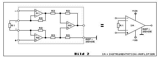

In Bild 2 soll gezeigt werden wie in den folgenden Bildern der Instrumentationsverstärker, gleichgültig ob integriert oder mit einzelnen Operationsverstärkern quasi-diskret aufgebaut, vereinfachend dargestellt wird. Diese Darstellungsart - rechts im Bild - ist in der Fachliteratur und in den Datenblättern von integrierten Instrumentationsverstärkern üblich. Etwas verwirrend und unüblich sind hier die beiden kleineren Minus-Symbole an den Stellen wo R1 eingefügt wird. Diese kleineren Minus-Symbole weisen einzig auf die invertierenden Eingänge der beiden Operationsverstärker IC:A1 und IC:A2 hin. R1 dient der Einstellung der Verstärkung. Mehr dazu in Echter Differenzverstärker I.
Die integrierten monolytischen (früher hybriden) Instrumentationsverstärker haben gegenüber den quasi-diskreten Schaltungen mit einzelnen Operationsverstärkern einen signifikanten Vorteil. Die integrierten Widerstände R3 sind höchstpräzise aufeinander mit dem Lasertrimmverfahren abgestimmt. Damit erreicht man eine sehr hohe Gleichtaktunterdrückung des Instrumentationsverstärker und genau dies ist die zweite wichtigste Eigenschaft dieser Verstärker. Die erste ist der hohe Eingangswiderstand am nichtinvertierenden und invertierenden Eingang, was bei einer Differenzverstärkerschaltung mit nur einem Operationsverstärker nicht der Fall ist. Beide Eigenschaften sind ausführlich in Echter Differenzverstärker I beschrieben. Wir beschäftigen uns hier mit Referenzierungsmassnahmen und wollen lernen worauf es dabei wirklich ankommt.
Schon in Bild 1 ist feinschraffiert der Begriff REF-SENSE umrahmt angedeutet. Dieser Anschluss ist dort direkt mit GND verbunden. Ist er das nicht, kann man damit einiges anfangen. Wir werden diesem Begriff ab jetzt dauernd begegnen. Es gibt beim Instrumentationsverstärker zwei Referenzierungen. Mit der einen Art beschäftigen wir uns bereits und es wird damit noch ein Weilchen dauern. Es geht um die Referenzierung des Eingangssignales (Bilder 1, 3 und 4). Mit REF-SENSE kann man zwei Dinge anstellen. Man kann mit REF-SENSE die DC-Offsetspannung des Instrumentationsverstärkers und des Eingangssignales kompensieren (Bild 5) und man kann REF-SENSE, mit gewissen Einschränkungen (nur für AC-Anwendungen), zur automatischen Kompensation der DC-Offsetspannung benutzen (Bild 6). Der Anschluss REF-SENSE wird zusätzlich zur exakten Abstimmung der Gleichtaktunterdrückung eingesetzt. Mehr zu beiden Themen liest man in Echter Differenzverstärker I unter dem Titel Präzisions-Instrumentationsverstärker.

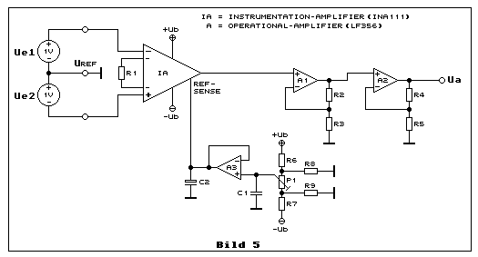

REF-SENSE-Anwendung: DC-Offsetspannungsabgleich
Wir kommen jetzt wieder zurück zu Schaltungen die symmetrisch mit ±Ub betrieben werden und so grundsätzlich mit GND referenziert sind. Hier geht es darum, dass am Eingang REF-SENSE die DC-Offsetspannung am Ausgang Ua exakt auf 0 VDC abgeglichen wird. Da die nachgeschalteten Verstärker mit IC:A1 und IC:A2 zusätzlich eine DC-Offsetspannung, multiplizierend aus diesen beiden Operationsverstärker, an Ua erzeugen, kann man beim Nullabgleich der DC-Offsetspannung an Ua IC:A1 und IC:A2 miteinbeziehen. Eine andere einfache Möglichkeit des DC-Offsetabgleichs besteht nicht, wenn DC-Spannungen verstärkt werden sollen.
Dieser DC-Offsetspannungsabgleich wird aber bereits in Echter Differenzverstärker I im Kapitel Präzisions-Instrumentationsverstärker (Bild 5) thematisiert. Dort wird speziell der Vorteil der spannungsteilenden Funktion von R6/R8 und R7/R9 hervorgehoben. Dort sind es R5/R4, wobei beide Spannungsteiler, wegen der gleichen Widerstände, gleich bezeichnet sind. Diese Schaltung soll hier lediglich die Einleitung für einen automatischen DC-Offsetspannungsabgleich sein, wie im folgenden Kapitel mit Bild 6 illustriert wird.

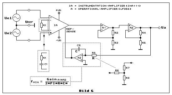

REF-SENSE-Anwendung: Automatischer DC-Offsetspannungsabgleich
Der Trick ist ganz einfach und er stammt nicht aus meiner Küche. Es ist eine Applicationnote im Datenblatt des monolythisch integrierten Instrumentationsverstärker INA111 von Burr-Brown, der sehr berühmt ist. Ich habe diesen Trick getestet und er funktioniert hervorragend. Nehmen wir einmal an der Instrumentationsverstärker IC:IA verstärkt um einen Faktor 100 und das Produkt aus der Verstärkung IC:A1 und IC:A2 ist ebenfalls 100. Das Produkt aller Teilverstärkungen ist somit 10'000. Ein Wert der zur Messung elektromyographischer Signale (EMG) durchaus üblich und eher noch fast zu gering ist.
Es sei betont, dass dieser automatische DC-Offsetspannungsabgleich sich nur begrenzt für die DC-Offsetspannung der externen zu messenden Spannungsquelle Ue eignet. Wird die hochverstärkende Eingangangstufe des IC:IA durch die externe DC-Offsetspannung übersteuert, nützt die ganze DC-Offsetregelung nichts. Da bei EMG-Messungen immer auch eine elektrochemische Elementen-DC-Spannung von etwa 10 bis 100 mV wirkt und diese sich als DC-Offsetspannung überlagert, muss diese DC-Spannung eingangsseitig entkoppelt werden. Dies erreicht man elegant und einfach in dem man anstatt nur R1 ein passives Hochpassfilter aus R1 und C1 einsetzt. Da die Grenzfrequenz, mit meist um 10 Hz, ziemlich niedrig sein muss und R1 durch die hohe Verstärkung eher niedrig ausfällt, wird C1 relativ gross. Um nicht gleich bipolare Elkos einsetzen zu müssen, denke man bitte daran, dass es spezielle kleine Trockenelkos für AC-Spannungsanwendungen gibt. Mehr dazu liest man im Elektronik-Minikurs Spezieller Alu-Elko für Wechselspannungseinsatz.
Doch nun zur Funktionsweise des automatischen Abgleichs der DC-Offsetspannung. Nehmen wir an durch die sehr hohe Verstärkung resultiert eine DC-Offsetspannung an Ua von einigen 100mV bis in den unteren Voltbereich. IC:A3 arbeitet als invertierender Integrator. Die hohe DC-Offsetspannung an Ua wird durch IC:A3 durch seine extrem hohe Leerlaufverstärkung bis zum Maximalwert, gegeben durch die Betriebsspannung, invertierend verstärkt. Durch die Einspeisung dieser Spannung in REF-SENSE wird die DC-Offsetspannung an Ua kompensiert. Sie regelt sich durch diese Regelschlaufe aus. Die Folge davon ist, dass am Ausgang Ua eine sehr niedrige DC-Offsetspannung auch bei hoher Gesamtverstärkung anliegt. Die Spannung am Ausgang des Intergrators IC:A3 ist im geregelten Zustand ebenfalls sehr klein.
Wir müssen jetzt aber noch den AC-Spannungsaspekt näher betrachten. Vorhin erwähnte ich: "Es sei betont, dass dieser automatische DC-Offsetspannungsabgleich sich nur begrenzt für die DC-Offsetspannung der extern zu messenden Spannungsquelle Ue eignet." Dies bedeutet, dass diese Methode der automatischen Kompensation der DC-Offsetspannung sich nicht zur Verstärkung von differenziellen DC-Spannungen eignet. Wie aber sieht es mit niedrigen Frequenzen aus? Der R6-C2-Integrator (IC:A3) dämpft die ausgangsseitige AC-Spannung als Tiefpassfilter erster Ordnung mit einer definierten Grenzfrequenz und einem Dämpfungsverlauf - man nennt dies auch Asymptote - von 20 dB pro Frequenzdekade oder 6 dB pro Frequenzoktave (Frequenzdoppelwert). Diese Integratorschaltung im Rückkopplungspfad hat eine Hochpassfilterwirkung, ebenfalls erster Ordnung, im Signalübertragungspfad von Ue nach Ua. Die -3dB-Grenzfrequenz dieses indirekten Hochpassfilters ist vom Wert der R6/C2-Zeitkonstante und durch die Verstärkung von IC:A1 und IC:A2 bedingt. Es gilt: Je grösser die Verstärkung von IC:A1 und IC:A2 ist, um so grösser muss die R6/C2-Zeitkonstante sein um die selbe indirekte Hochpassfilter-3dB-Grenzfrequenz zu erreichen. Die R6/C2-Zeitkonstante kann dabei einen unerträglich hohen Wert annehmen. Unerträglich, weil der Einschwingvorgang nach Einschalten der Schaltung sehr lange dauern kann. Hier sucht man den Kompromiss, in dem man die rückgekoppelte Spannung erst mit R7/R8 teilt und dafür nimmt man eine noch erträgliche DC-Offsetspannung am Ausgang Ua in Kauf. Um den Betrag dieser Spannungsteilung kann die R6/C2-Zeitkonstante entsprechend reduziert werden. Wie die Hochpassgrenzfrequenz berechnet wird, zeigt in schraffiertem Rahmen ebenfalls Bild 6.
Mit einer solchen DC-Offsetspannungskompensation über einen ganzen Verstärkerpfad hat man den Vorteil, dass man einzelne Verstärkerzwischenstufen nicht DC-entkoppeln muss. Sonst müsste in Serie zu R3 und R5 je ein Kondensator geschaltet werden. Diese Kapazitätswerte fallen, besonders bei hohe Verstärkungen und niedriger minimaler Durchlassfrequenz, recht hoch aus, weil R3 und R5 eben auch recht niedrig ausfallen können und gerade wenn symmetrisch gespeist wird, kann man für diese Entkopplung schlecht Elkos einsetzen, ausser man verwendet auch hier die weiter oben erwähnten speziellen Alu-Trockenelkos.
In den Bildern 4 und 5 werden am Ausgang des Spannungsfolgers und Impedanzwandlers IC:A bzw. IC:A3 zwecks Stör- und Rauschsignalunterdrückung den Elko C2 eingsetzt. Hier bei der automatischen DC-Offsetregelung muss man damit zurückhaltend sein, weil man damit eine Instabilität einhandeln kann. Ich habe dies nicht untersucht. Ich möchte an dieser Stelle aber auch ohne diesen Versuch sehr empfehlen, eine solche Schaltung, wie Bild 6 zeigt, zuerst im Versuchsaufbau zu studieren und genau kennenzulernen, bevor's an die ultimative Realisierung geht!
