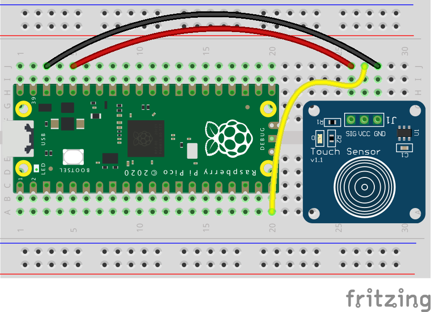

Der TTP223 ist ein kapazitiver Berührungssensor (Touch-Switch), der eine Berührungserkennung auf Basis von kapazitiven Änderungen ermöglicht.
Der Raspberry Pi Pico kann einen TTP223-Berührungssensor auswerten, um Berührungen zu erkennen und um entsprechende Aktionen auszulösen. Da ein TTP223-Modul wie ein Taster funktioniert ist die Programmierung ganz einfach.
Raspberry Pi Pico: Berührungen mit dem Berührungssensor TTP223 erkennen
Programmcode für MicroPython
Eigentlich ist die Programmierung des Berührungssensors TTP223 ganz einfach. Er funktioniert letztlich wie ein Taster.
Die Funktion von diesem Programmcode ist ganz einfache. Bei Berührung leuchtet die LED. Ohne Berührung leuchtet sie nicht.
