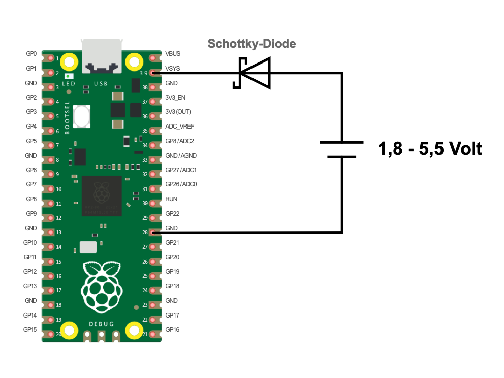

Raspberry Pi Pico mit 5 Volt am VSYS (Pin 39) versorgen
Raspberry Pi Pico am VSYS (Pin 39) versorgen
Wenn der Micro-USB-Anschluss nicht verwendet wird, dann kann die Versorgungsspannung am VSYS (Pin 39) angeschlossen werden. Vorzugsweise über eine vorgeschaltete Schottky-Diode als Verpolungsschutz. Die Spannung muss zwischen 1,8 und 5,5 Volt liegen.
Wenn man keine Schottky-Diode hat, dann sollte man VBUS (Pin 40) verwenden, weil zwischen VBUS und VSYS eine Schottky-Diode geschaltet ist. Die dient als Verpolungsschutz. Wenn man keinen Verpolungsschutz braucht, kann man VSYS (Pin 39) verwenden.

Raspberry Pi Pico im Batterie- oder Akku-Betrieb am VSYS (Pin 39) versorgen
Im Stand-alone-Betrieb kann der Batterie- oder Akku-Betrieb sinnvoll sein. Der Raspberry Pi Pico setzt hierfür eine Spannung zwischen 1,8 und 5,5 Volt am VSYS-Pin (Pin 39) voraus.
Auf der Platine ist ein Spannungswandler, der aus einer Eingangsspannung eine Versorgung mit +3,3 Volt macht. Das ist praktisch, wenn man mit 2 oder 3 AA-Batterien eine mobile Energieversorgung realisieren will.
Voraussetzung ist, dass alle Komponenten zusammen mit einer Betriebsspannung von 3,3 Volt aus dem integrierten Spannungswandler auskommen.
Bei der Verwendung von hochohmigen Spannungsquellen wie Batterien wird zusätzlich ein Pufferkondensator empfohlen. Ein Elektrolytkondensator mit 100 µF oder 220 µF sollte möglichst nah zwischen VSYS (Pin 39) und GND (Pin 38) angeschlossen werden.

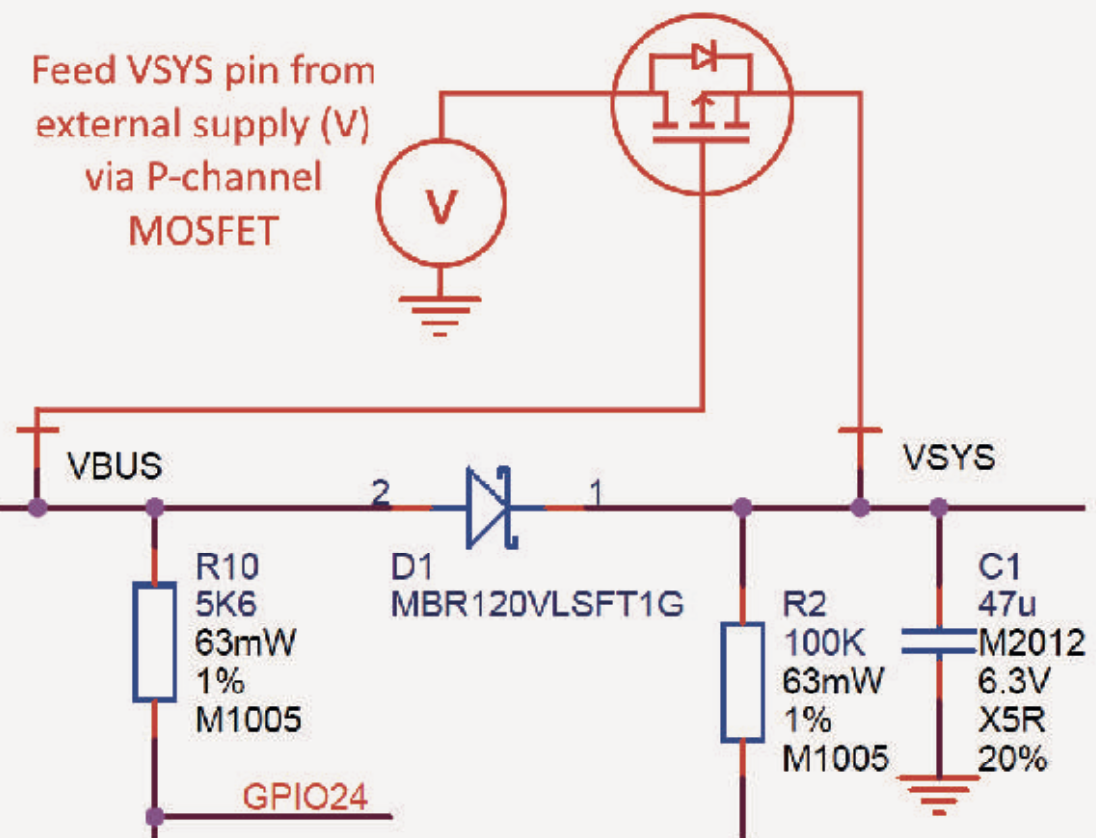

Raspberry Pi Pico über VSYS (Pin 39) und parallel über USB-VBUS (Pin 40) versorgen
Schutzschaltung: Raspberry Pi Pico über VSYS (Pin 39) und parallel USB versorgen
Wenn man die Stromversorgung über VSYS (Pin 39) mit einer Spannung von 1,8 bis 5,5 Volt realisiert, dann muss man darauf achten, dass man diese Stromversorgung trennt, bevor man den Raspberry Pi Pico mit dem USB verbindet. Damit das nicht versehentlich passieren kann, gibt es eine Lösung, um die parallele Stromversorgung und daraus folgenden Schäden zu vermeiden.
Die entsprechende Lösung ist im Datenblatt des Raspberry Pi Pico auf Seite 20 aufgeführt. Darin wird ein P-Kanal-MOSFET DMG2305UX beschrieben, der in der Lage ist den Pico mit einem Dauerstrom bis 3 A über Pin 39 zu speisen. Sobald über die USB-Buchse eine Spannung erkannt wird, schaltet der MOSFET die Spannungsversorgung automatisch auf USB-Betrieb um. Die Stromversorgung über den Pin 39 wird dabei abgeschaltet.
