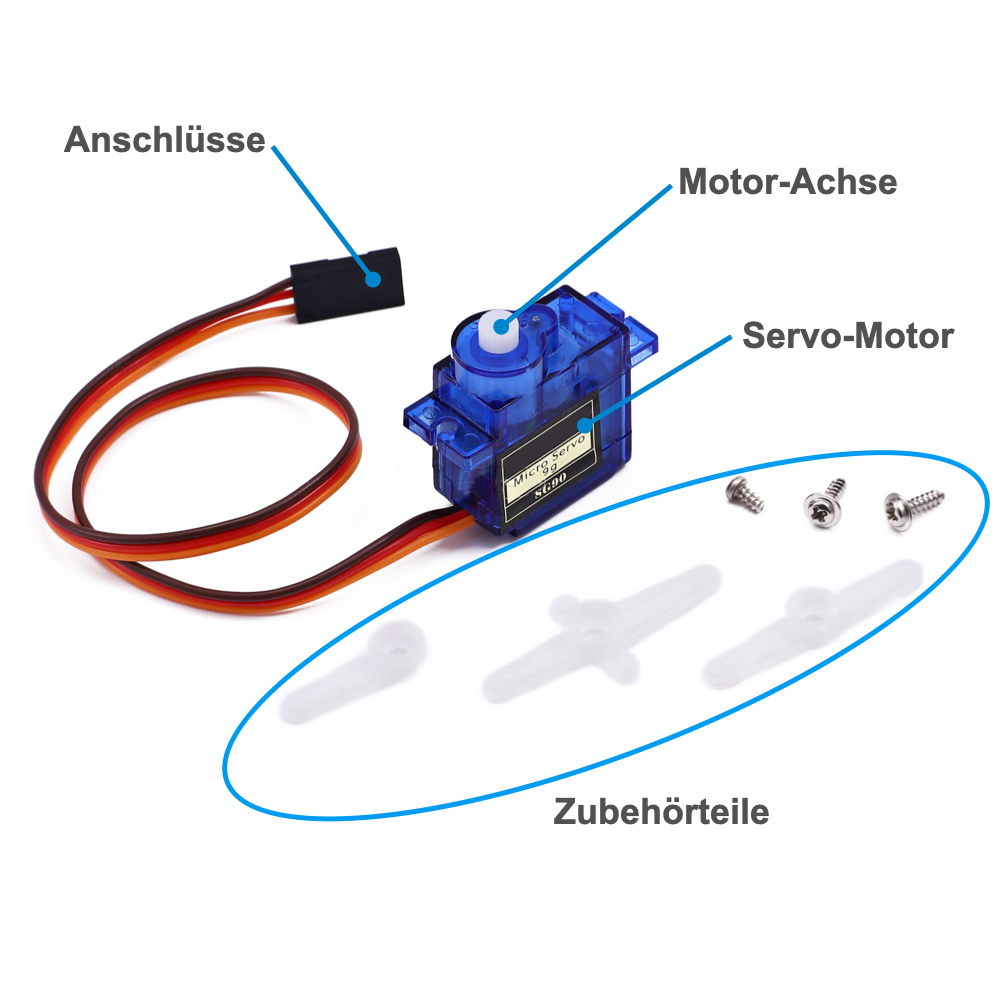

Der SG90 ist ein kleiner Servomotor, der oft unter der Bezeichnung Micro- oder Mini-Servo bekannt ist. Er findet hauptsächlich Anwendung im Modellbau, wenn etwas in Bewegung zu bringen ist, und wenn auf eine Motorsteuerung und ein separates Getriebe verzichtet werden soll. Wegen seiner kompakten Bauform und seinem geringen Gewicht ist er sehr beliebt.
Bei der Wahl eines Servomotors schaut man auf zwei Dinge. Einmal die Kraft, die er aufwenden kann und um wieviel Grad er sich drehen kann.
Typische Servo-Motoren bestehen aus einem Gleichstrommotor, einem Getriebesatz, einem Potentiometer und einer Steuerschaltung. Das Potentiometer dient als Positionssensor. Mit Hilfe der elektronischen Steuerung kann die aktuelle Stellung ermittelt und automatisch sehr genau nachgeregelt werden.

SG90 - Servomotor - Kennzeichnung
Das aus dem SG90 herausgeführte Kabel ist dreiadrig und hat folgende Belegung:
  • Rot: VCC / ca. 5 Volt (4,8 bis 6,0 Volt)
  • Orange: PWM-Signal
  • Braun: GND / 0 Volt
Hinweis: Nicht auf die Reihenfolge der Steckleiste, sondern auf die Adernfarbe achten.
Der Stromverbrauch des SG90 (Original von Tower Pro) liegt zwischen 0,5 und 2,0 Ampere. Die Betriebsspannung sollte zwischen 4,8 und 6,0 Volt liegen. Die volle Kraft erreicht dieser Servomotor bei 5 Volt.
Einen Servomotor vom Typ SG90 kann man beim Experimentieren und Programmieren in der Regel problemlos über den USB des Host-Computers versorgen (VBUS, Pin 40). Schnellere Servomotoren und solche mit größeren Stellkräften sollten über ein eigenes, externes Netzteil versorgt werden. Der Grund sind die hohen Spitzenströme, die diese im Anlaufmoment ziehen können.
Bei einem externen Netzteil muss die Masse vom Mikrocontroller und vom Netzteil miteinander verbunden werden.

Ausrichten der Position bzw. des Winkels der Motorachse
Bevor die Zubehörteile auf die Motor-Achse gesteckt und befestigt werden, sollte die Achse des Servo-Motors in eine bestimmte Position gebracht werden. Je nach Anwendungsfall kann das die Mittelstellung bzw. 90-Grad-Position sein.
Wenn der Servo-Motor diese Position erreicht hat, dann lässt sich auf der Halterung der Achse ein Zubehörteil aufstecken und bedarfsweise mit einer Schraube fixieren.
Wichtig: Beim Aufstecken sollte die Achse des Motors NICHT bewegt werden, weil sonst die Position der Achse nicht mehr stimmt.
Die Fixierung mit einer Schraube sollte erst dann erfolgen, wenn geprüft wurde, dass die Achse mit dem Aufsteckteil korrekt ausgerichtet ist.
