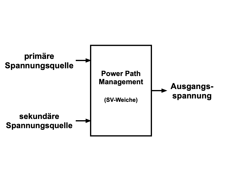

Eine Schaltung oder ein elektronisches Gerät kann nicht ohne Weiteres von zwei unterschiedlichen Spannungsquellen gleichzeitig versorgt werden. Zwei Spannungsquellen dürfen nicht einfach so parallel geschaltet werden. Je nach Spannungsverhältnis können dabei hohe Ausgleichsströme fließen, die Spannungsquellen oder angeschlossene Bauteile beschädigen können.
Es gibt jedoch Schaltungen, mit denen sich zwei Spannungsquellen so kombinieren lassen, dass eine Quelle bevorzugt verwendet wird und die zweite als Standby-Versorgung dient. Fällt die bevorzugte Spannungsquelle aus, versorgt die zweite Spannungsquelle automatisch die zu versorgende Schaltung.
Ein typisches Anwendungsbeispiel ist eine Schaltung, die grundsätzlich von einer Batterie versorgt wird. Ist jedoch ein Netzteil verfügbar, soll das die primäre Versorgung übernehmen, um die Batterie zu schonen.
Für eine solche Anwendung benötigt man eine Schaltung, die die beiden Spannungsquellen voneinander entkoppelt und die jeweils verfügbare Quelle zur Versorgung verwendet. Dieses Prinzip wird als Power Path Management bezeichnet. Eine einfache Ausführung wird häufig als Spannungsversorgungs-Weiche (SV-Weiche) bezeichnet.
