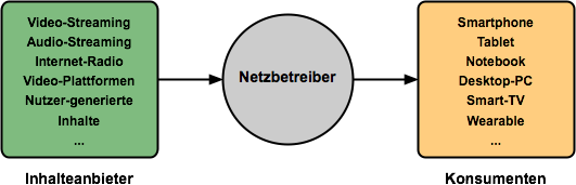

In der Praxis sieht das so aus, dass es Nutzer, Inhalte-Anbieter (Webseiten-Betreiber) und Netzbetreiber (Provider) gibt. Die Inhalte-Anbieter und Netzbetreiber agieren vollständig unabhängig voneinander. Der Nutzer profitiert davon. Er kann aus den angebotenen Inhalten und Diensten frei wählen.
