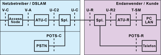

Schnittstellen und Komponenen in der ADSL-Netzarchitektur
ADSL-Systemarchitektur
Die Schnittstellen und Komponenten der ADSL-Netzarchitektur wurden vom ADSL-Forum standardisiert. Zwischen den Schnittstellen befinden sich Komponenten, zu denen verschiedene Hersteller Geräte entwickeln können.
Schnittstellen und Komponenten auf der Kundenseite
Splitter (Spl.)
Um dem Kunden gleichzeitig Sprachdienste (Telefonie) und Datendienste (ADSL) auf der gleichen Leitung anbieten zu können, werden Übertragungskanäle (Frequenzbereiche) auf einem Anschluss dem Kunden zur Verfügung gestellt.
Der Splitter entspricht einer Frequenzweiche mit einem integrierten Hoch- und Tiefpassfilter, der die Übertragungskanäle voneinander trennt und auf unterschiedlichen Anschlüssen ausgibt. Somit beeinflussen sich die Dienste nicht.
Bei All-IP-Anschlüssen ist kein Splitter notwendig.
U-R
Die U-R-Schnittstelle ist die Kabel- bzw. Steckverbindung zum Netzbetreiber. In der Regel ist das die erste TAE-Dose. Dort wird der Splitter angeschlossen.
U-R2
Die U-R2-Schnittstelle ist der Anschluss an dem das ADSL-Modem angeschlossen ist. Diese offengelegte Schnittstelle erlaubt es ADSL-Modems von unterschiedlichen Herstellern am DSL-Anschluss zu verwenden.
ATU-R
ATU-R bedeutet ADSL/Asymetrical Transmission Unit-Remote. Dieses Gerät ist das ADSL-Modem beim Kunde. Es hat eine USB- oder Ethernet-Schnittstelle zum Anschluss eines PCs oder ist in einen DSL-Router integriert.
Das ADSL-Modem wird auch als Customer Premises Equipment (CPE) bezeichnet. Im OSI-Modell ist es auf Schicht 2 angesiedelt. Es arbeitet wie eine Bridge und ist somit für das IP-Protokoll transparent.
POTS-R
Die POTS-R-Schnittstelle ist der Anschluss am Splitter, an dem das Telefon (analog) oder der ISDN-NTBA angeschlossen ist.
T-SM
Was diese Schnittstelle ist, ist nicht eindeutig definiert. Das hat den Vorteil, dass diese Schnittstelle hochintegriert in einem Gerät eingebaut sein kann oder dass es sich abhängig vom ATU-R um eine USB oder Ethernet-Schnittstelle handelt.
Schnittstellen und Komponenten auf der Netzbetreiberseite
U-C
Die U-C-Schnittstelle ist die Kabelverbindung zum Kunden ins Leitungsnetz. Dort ist der Splitter des Netzbetreibers angeschlossen.
Splitter (Spl.)
Der Splitter trennt die Dienste physikalisch voneinander. Der Splitter entspricht einer Frequenzweiche mit einem integrierten Hoch- und Tiefpassfilter. Durch die physikalische Trennung von Telefonie- und DSL-Signal, können sich die Endstellen durch das Frequenzgemisch auf der "letzten Meile" nicht gegenseitig stören.
Der Splitter entfällt, wenn alle Dienste über IP bereitgestellt werden.
U-C2
Die U-C2-Schnittstelle ist der Anschluss, an dem das ADSL-Modem in der Vermittlungsstelle des Netzbetreibers angeschlossen ist.
ATU-C
ATU-C bedeutet ADSL/Asymetrical Transmission Unit-Central Office. Das ATU-C ist das ADSL-Modem auf der Netzbetreiberseite.
POTS-C
POTS-C ist die Schnittstelle zwischen Splitter und der Telefonievermittlungsstelle (PSTN).
PSTN bedeutet Public Switched Telephone Network. Damit die Vermittlungsstelle des öffentlichen analogen Telefonnetzes des Netzbetreibers gemeint.
DSLAM
Der zentrale Datenverteiler in der ADSL-Architektur ist der DSL Access Multiplexer, kurz DSLAM. Er steht in der Vermittlungsstelle und stellt die Verbindung zwischen dem Endkunden und dem IP-Netz/ATM-Netz her. Dort werden die verschiedenen Dienste, z. B. der Internet-Zugang, angebunden. Meist ist im DSLAM auch die ATU-C und der Splitter integriert.
Ein DSLAM ist in der Regel per Glasfaser an den Backbone des Netzbetreibers angebunden.
