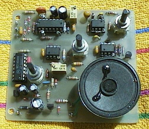

Das EMG-Biofeedback-Gerät
EMG-Biofeedback, (auch) ein Bastelprojekt!

Im Blockschema (Bild 1) und im Schaltschema (Bild 2) sind elektronische
Teile in englisch beschriftet. Die Texte dazu jedoch stets in deutsch.
Ein Beispiel: Instrumentationsverstärker liest man im Text. Im
Schaltschema (Bild 2) steht Instrumentation-Amplifier. Oder im Text
liest man von Verstärkung, im Schaltschema steht Gain.

Das Blockschema
Teilbild 1.1 zeigt die einzelnen Funktionseinheiten und erklärt wozu sie
dienen. V1 (V = Verstärker) besteht aus drei Opamps, die den
Instrumentationsverstärker bilden, um die externen sehr niedrigen
AC-Spannungen (EMG) differenziell zu verstärken. Das passive
Hochpassfilter HP bildet die Gegenkopplung. Weil die Verstärkung von
DC-Spannungs-Anteilen unerwünscht sind, benötigt es zusätzlich den
Kondensator. Die RC-Grenzfrequenz von HP liegt bei 10 Hz.
Wir betrachten jetzt kurz Teilbild 1.2. Hier wird gezeigt, wie die
Referenzspannung Ux (2.6 VDC) die gesamte Schaltung erreicht. Ux ist der
Arbeitspunkt, weil nur eine positive Betriebsspannung (Single-Supply) im
Einsatz ist. +Ub und nicht ±Ub. Ux kontaktiert die Abschirmung des
2-adrigen Kabel zu den Elektroden. Die Abschirmung leitet Ux direkt zur
grossflächigen Referenz-Elektrode. Diese ist kontaktiert an einer
beliebigen Hautstelle.
Von dieser Referenz-Elektrode geht Ux via dem Hautwiderstand R_H zu den
beiden kleinen EMG-Mess-Elektroden, die dort am Muskel fixiert sind,
dessen EMG-Aktivität für das EMG-Biofeedback benutzt wird. Zwischen
Elektrode und Haut kommt eine Leitpasta zum Einsatz. Dazu eignet sich
z.B. eine Feuchtigkeits-Creme oder eine beliebige leitfähige Emulsion
(Wasser-Fett-Gemisch). Mit Mayonnaise geht es auch... :-)
Jetzt wieder zu Teilbild 1.1 und auch 1.2. Von diesen beiden
Mess-Elektroden wird Ux weiter zum gesamten System übertragen. Von
V1 zu V2 zu V2a zum Synchron-Gleichrichter
und zum Integrator. Bevor es zum VCO (Spannungs-Frequenz-Wandler)
und Audio-Endverstärker kommt, erfolgt die Kompensation der Ux-Spannung.
Man erkennt dies daran, dass zwischen dem Synchron-Gleichrichter und dem
Integrator (Ux) steht und danach zwischen Integrator und VCO nicht mehr.
Was bedeutet Ux in Klammern? (Ux) enthält nicht nur die Referenzspannung
Ux. Ux wird überlagert mit der EMG-Spannung an den Eingängen -IN und +IN
beim Instrumentationsverstärker V1. Das gilt ebenso mit der verstärkten
EMG-Spannung im gesamten Übertragungspfad bis und mit
Vollweg-Synchron-Gleichrichter und Integrator. Zwischen dem Integrator
und dem VCO arbeitet die Ux-Kompensation Ux-COMP.
Wenn die verwendeten Opamps rail-to-rail-fähig wären, könnte man Ux auf
exakt 3 VDC einstellen (Bild 2: R10 = R11). Ux wäre dann symmetrisch zu
+Ub und GND. Dies ist beim LinCMOS-Opamp nicht möglich, weil dieser zwar
bis auf GND, aber nicht bis auf +Ub gesteuert werden kann. Deshalb Ux
= 2.6 VDC bei einer Betriebsspannung +Ub = 6 VDC. Es ist dem geneigten
Leser jedoch freigestellt nach passenden Rail-to-Rail-Opamps zu
evaluieren. Man muss dann sehr genau die Datenblätter vergleichen. So
lange es die LinCMOS-Opamp-Familien gibt, lohnt sich dieser Aufwand wohl
kaum.
Die EMG-Verstärkung mit V1 erfolgt differenziell mit dem kleinen
Elektrodenpaar an den Eingängen -IN und +IN. Von V1 geht die verstärkte
EMG-Spannung, bezogen auf Ux, zu V2, einer kleinen Verstärkerschaltung
mit der einstellbaren Verstärkung (GAIN) zwischen 10 bis 200. Das
nachfolgende Tiefpassfilter, mit einer Grenzfrequenz von 1 kHz, soll
durch die Reduzierung der Frequenzbandbreite die Rauschspannung dämpfen.
In Wirklichkeit (Bild 2) ist dieses Tiefpassfilter in der
Verstärkerschaltung V2 integriert. Darum auch die Bezeichnung V2a.
Mit 6 VDC (+Ub) wird die gesamte Elektronik versorgt. Die Spannung von
Ux beträgt 2.6 VDC. Ux ist verbunden mit der Referenzelektrode,
abgebildet im zweiten Foto (siehe oben) mit einer kleinen Alustange.
Diese eignet sich um sie in der einen Hand zu halten. Ansonsten benutzt
man eine grossflächige Elektrode auf der Haut fixiert oder ein so
genanntes Erdband, das man um einen Arm herum fixiert. Ein so genanntes
Antistatikband, das dem Zweck dient elektrostatische Spannungen zu
entladen, eignet sich hier nicht, weil ein relativ hochohmiger
Widerstand integriert ist.
Die EMG-Spannung zwischen den beiden Mess-Elektroden ist sehr niedrig.
Bei entspanntem Muskel etwa 5 µV, bei Muskelanspannung einige 10 selten
auch deutlich mehr als 100 µV. Das ist u.a. abhängig vom Alter des
Probanden, wie ich mal an einem "Tag der offenen Tür" mit einigen
Probanden feststellen konnte. Wie auch immer, diese Spannung muss man
massiv verstärken. Die erste fixe Spannungsverstärkung von 100 übernimmt
die Instrumentationsverstärkerschaltung V1. V2 erlaubt eine variable
Verstärkung zwischen 10 und 200. Die einstellbare Gesamtverstärkung
liegt zwischen 1'000 und 20'000. Nachfolgend ein Tiefpassfilter mit
einer Grenzfrequenz von etwa 1 kHz. Der Zweck dieses Filters ist bereits
erklärt.
Hüllkurve: Darauf folgt eine synchrone Vollweg-Gleichrichtung die
keine Dioden benötigt. Im Anschluss folgt ein passiver Integrator mit
einer einstellbaren Zeitkonstante zwischen 50 ms und 1s. Damit kann man
einstellen, wie schnell die verstärkte und gleichgerichtete EMG-Spannung
zum VCO folgen soll. Der Integrator arbeitet als Hüllkurven-Demodulator.
Diese Hüllkurven-Spannung steuert den VCO. Je höher die Spannung am
VCO-Eingang, um so höher die VCO-Frequenz. Der VCO ist Teil der
integrierten PLL-Schaltung CD4046. Der VCO erlaubt einen nur sehr
geringen Strom am Ausgang. Dieser muss mit dem nachfolgenden
Endverstärker verstärkt werden. Das VOLUME-Potmeter ist symbolisch
direkt mit dem Endverstärker verbunden. Die Wirklichkeit zeigt die
Schaltung in Bild 2.

Man öffne das Foto
mit dem bestückten Print. Alternativ kann man einen kleinen
Wickelkondensator MKS2 von WIMA mit einer Kapazität von 10 µF und einer
Nennspannung von 50 VDC (CONRAD: 450'662) auf die Print-Bauteilfläche
kleben. Das rote Reckteck symbolisiert den geklebten Wickelkondensator
MKS2 (C1b). Die beiden schwarzen Punkte sind die Anschlüsse. Diese
verlötet man mit je einem kurzen isolierten feinen Draht mit den
Lötaugen auf dem Print von C1. Man beachte die feinen blauen Linien mit
den Pfeilen. C1a ist der spezielle Elko, wie beschrieben und den es
nicht mehr gibt. Im Gegensatz zur Anwendung mit einem Kerko, hat man die
Gewissheit, dass es sicher ganz sicher keinen Piezo-Effekt geben kann,
falls man die Schaltung zu einem andern Zweck z.B. nichtbiologische
präzise Messtechnik einsetzen will. Dies jedoch trifft hier nicht zu.

Die Printplatte
Anstelle der beiden Begriffe Leiterplatte oder Platine, kommt der
Begriff Print oder Printplatte, wie in meinen
Elektronik-Minikursen üblich, zum Einsatz. Die Aufnahmen aller Fotos
hier erfolgte im April 2001 mit einer Digital-Kamera, die noch nicht so
scharfe Bilder erzeugte, wie es heute üblich ist. Da der Print in einem
betriebseigenen Labor hergestellt wurde, gibt es keine
Bauteilbeschriftung, wie dies z.B. in professionellen Bausätzen üblich
ist.
Es gilt deshalb dasselbe, wie damals im Praktikum. Es gibt für den Print
eine
Bauteilskizze
mit deren Hilfe man die Bauteile im Print einsetzt und verlötet. Es gibt
nur eine Leiterbahnebene auf der Print-Unterseite und man benötigt nur
eine einzige Drahtbrücke, gut sichtbar auf dem Foto, rechts neben den
beiden Widerständen R18 und R20. Die Bezeichnung R18 und R20 sieht man
in der Bauteilskizze. Dies nur grad ein Beispiel, das zeigen soll, mit
dem Blick auf die Bauteilskizze ist es leicht den Print zu bestücken.
Ein paar Hinweise zur Bauteilskizze. Es gibt drei Poti, P1 (GAIN), P2
(TIME-CONST) und P3 (VOLUME). Man erkennt, dass diese Poti-Typen, gemäss
Materialliste, Lötpins
haben zum direkten Einstecken und verlöten in den Print. Dies hat einen
wichtigen Vorteil. Es liegen keine Verbindungslitzen unkontrolliert
herum, die allfällig Rückkopplungseffekte erzeugen können. Man kann dies
zwar weitgehend mit abgeschirmten dünnen und flexiblen Kabeln vermeiden.
Dies empfiehlt sich dann, wenn man diese originalen Potis nicht mehr
bekommt und man auf andere Produkte ausweichen muss. Hier noch eine
mechanische
Skizze
der originalen Poti von Distrelec.
In der nächsten Skizze hat es drei
Info-Kästchen:
Info-Kästchen A: Wenn das IC links eine Kerbe (halbrund und nicht eckig)
hat, dann gilt der Pin gleich unterhalb davon als Nummer 1. Dies
unabhängig davon, ob es rechts einen Punkt hat oder nicht. Wenn das IC
links beim unteren Pin, anstelle einer Kerbe, einen Punkt hat, dann ist
dieser Pin Nummer 1.
IC-Sockel: Es empfiehlt sich unbedingt für die Dual-In-Line ICs passende
Sockel zu verwenden. Dies macht einen evtl. notwendigen IC-Wechsel
einfacher. Siehe in der Materialliste unter "Diverses" und "IC-Sockel".

Das Lautsprecher-Problem
Es ist gar nicht so leicht den passenden Mini-Lautsprecher zu finden,
wie es noch vor ein bis zwei Jahrzehnten selbstverständlich war. Dazu
hier nochmals das
Titelbild
zum Kapitel "Die Printplatte" mit dem Mini-Lautsprecher.
In der Schweiz gibt es einen kleinen Elektronik-Distributor der
einiges auf Lager hat. Es ist die Firma
GRIEDER-BAUTEILE,
mit dieser
Auswahl von Miniatur-Lautsprechern.
Den benötigten Lautsprechertyp, vor allem wegen den mechanischen Massen,
ist leider nicht mit dabei.
Wenn die mechanischen Masse irrelevant sind und man dafür ein anderes
Gehäuse kauft, hat GRIEDER einen interessant Typ. Es ist der
Ratho-BL50.
An Stelle von üblich 8 Ohm hat er eine Impedanz 45 Ohm. Dies bedeutet
ein deutlich niedriger Energieverbrauch. Wahrscheinlich muss man an der
originalen Schaltung AUDIO in Bild 2 nichts ändern. Es gibt allerdings
ein Wermutstropfen. Man liest auf der Webseite
"Nur solange Vorrat".
Falls nicht mehr erhältlich, muss man halt nach anderen Quellen suchen.
Bleiben wir beim 8-Ohm-Lautsprecher und dem Gehäuse HP-9VB von PACTEC.
Ein wichtiges Kriterium beim Lautsprecher ist sein Durchmesser, der
nicht grösser als 40 mm sein darf. Die Dicke ist auch begrenzt, so dass
man einen selbstgefertigten Alubolzen einsetzen kann mit einem
Gewindeloch M3 zur Befestigung auf dem Print. Die folgende mechanische
Skizze in Bild 2.5 zeigt, wie es gemeint ist. Diese Masse gelten, falls
der bestückte Print im originalen Gehäuse HP-9VB von PACTEC eingebaut
wird, falls man dieses hoffentlich noch kaufen kann, wie im Kapitel
"Das Gehäuse-Problem" näher beschrieben.
Diese Skizze zeigt die Masse des damals verwendeten Mini-Lautsprechers
Typ Nr.3312 von
PUSTERLA.
Skizze und Text sind selbsterklärend. Mit "Innnenseite des Deckels"
betrifft es den Einsatz des Gehäuse HP-9VB von PACTEC.
Nach erneuter Suche wurde ich fündig bei RS-ONLINE mit exakt den
geeigneten elektrischen und mechanischen Daten:
* RS PRO Kleinlautsprecher 8 Ohm / 1 Watt,
104dB, 36(Dia.) x 4.8mm *
Es gibt auch Mini-Lautsprecher einer ganz andern Art, entdeckt beim
Distributor DISTRELEC. Auch dieser würde sich eignen, mit einer ganz
andern Befestigungsmethode, wobei es keine mechanische Arbeit bedingt
und die Masse passen. Mehr dazu hier:
* Miniatur-Lautsprecher KSSG-3108
von KINGSTATE*
Alternativ gibt es den KSSG-3108 auch bei
GM-Electronic.
Es gibt von KINGSTATE zum KSSG-3108 eine Skizze mit den mechanischen
Daten, die ich für die vorliegende Anwendung etwas ergänzt habe mit
rotem Text:
AR ist die Abkürzung für Araldit und es
sind kleine Klebepunkte. Es kann aber auch einen andern
Zweikomponenten-Kleber sein. Die Seite mit dem Ton-Ausgang verklebt man
mit der Innenseite des Gehäuses im Deckel, wo ebenfalls die Löcher sein
müssen für den Ton-Ausgang (siehe Foto des
Gehäusedeckel von
aussen), an ein paar Stellen, z.B. dort wo AR hinweist. Es sind die im Kreis angeordneten
acht Löcher und ein Loch in der Mitte.
Der Durchmesser von 31.8 mm ist okay. Das Maximum liegt bei 40 mm,
begrenzt durch die Kanten des Printes. Die Höhe von 15 mm passt auch.
Die Distanz zwischen der Innenseite des Deckels und des Printes beträgt
19 mm. Die 5.5 mm langen Anschlussstifte des Lautsprechers muss man auf
etwa 3 mm kürzen, dann passt es prima.
Die elektrischen Anschlüsse verbindet man mit zwei isolierten Kabellitzen
mit den beiden Lötpins (GND/Lautsprecher) auf dem
Print.
Es empfiehlt sich dabei, die beiden Kabel vor dem verlöten zu
verdrillen. Auf diese Weise vermeidet man magnetische Streufelder, die
sich evtl. in die Leiterbahnen im sensiblen Teil der Schaltung induktiv
einkoppeln. Die Frequenzen sind zwar sehr niedrig, aber die
Flankensteilheit des Rechteckstroms ist relativ hoch.
