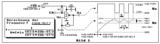

Der Schmitt-Trigger als Basis: Wir beginnen mit dem bekannten
einfachen Rechteckgenerator mit einem Schmitt-Trigger-NAND-Gatter, wie
ihn Bild 1 zeigt. Zunächst, was unterscheidet ein gewöhliches
NAND-Gatter (z.B. CD4011B) von einem mit Schmitt-Trigger-Eigenschaft
(z.B. CD4093B)? Das Wissen, was ein logisches NAND-Gatter ist, wird hier
vorausgesetzt! Link dazu
hier!
NAND-Gatter, ohne und mit Schmitt-Trigger: Das gewöhnliche
NAND-Gatter, ohne die Eigenschaft eines Schmitt-Triggers, hat
eingangsseitig die selbe (unscharfe) Triggerspannung, unabhängig davon,
ob die Eingangsspannung Ue steigt oder sinkt. Genau genommen ist diese
Triggerspannung nichts anderes als ein sehr kleiner Bereich der
Eingangsspannung Ue, bei der die IC-interne Verstärkung extrem gross
ist. Dies führt dazu, dass in diesem hochsensiblen Bereich, Ua sich bei
geringster Änderung von Ue sehr instabil verhält. Aus diesem Grund ist
es nur erlaubt steilflankige Eingangssignale zu benutzen. Dies ganz im
Gegensatz zu einem Logikbaustein mit Schmitt-Trigger-Eigenschaft. Dieser
erlaubt sogar beliebig langsam sich verändernde Eingangssignale, weil
die Schaltung selbst dafür sorgt, dass am Ausgang saubere schnelle
Schaltflanken erzeugt werden. Hier zum Studium die Datenblätter des
CD4011B (ohne Schmitt-Trigger) und des
CD4093B (mit Schmitt-Trigger).
Besitzt das NAND-Gatter Schmitt-Trigger-Eigenschaft, gibt es eine höhere
(VT+) und eine niedrigere Triggerspannung (VT-). Siehe Diagramm rechts
in Bild 1. VT+ dient der Umschaltung des logischen Ausgangspegels Ua von
HIGH (positive Spannung) auf LOW (GND-Pegel = 0 V), wenn Ue den Wert von
VT+ knapp überschreitet. VT- dient der Umschaltung des logischen
Ausgangspegels Ua von LOW auf HIGH, wenn Ue den Wert von VT- knapp
unterschreitet.
Dem aufmerksamen Betrachter des Diagrammes fällt auf, dass VT+ und VT-
nur erreicht und gar nicht über- oder unterschritten wird. Der Schein
trügt, denn würde man die Spannungswerte in der Region von VT+ und VT-
im Millivolt-Bereich vergrössern, wäre das Über- und Unterschreiten
durchaus sichtbar. Es braucht eben nur sehr wenig.
Die Berechnungsformel: Diese Formel in Bild 1 stammt aus dem
Datenblatt des CD4093B und ist hier bloss vollständigkeitshalber
erwähnt, denn ihre praktische Bedeutung ist von geringem Wert. Warum?
Ganz einfach, die Exemplarstreuung der Hysterese-Spannung VH ist recht
gross. Alleine bei einer konstanten Temparatur von 25 °C und bei einer
Betriebsspannung von +10 VDC beträgt der Maximalwert von VH 4.0 V, der
typische Wert 2.2 V und der Minimalwert 1.0 V. Man kann es sich deshalb
ganz einfach machen, in dem man anähernd zur erwünschten Frequenz einen
etwa geeigneten R- und C-Wert aussucht und die Schaltung testet. Man
misst die Frequenz und passt danach mit einfacher Verhältnisrechnung den
richtigen R- und/oder C-Wert an. Damit das IC aber austauschbar ist,
sollte R aus einer passenden Serieschaltung mit einem Trimmpotmeter und
einem Widerstand bestehen. So kann durch Drehen am Trimmpotmeter die
Streu-Toleranz leicht kompensiert werden. Das ist ein gutes Beispiel
dafür, wie man in einer Situation abschätzen kann, ob sich das
(aufwändige) Rechnen lohnt oder eben nicht...

Der Rechteckgenerator: Wir kommen jetzt zum einfachen
Rechteckgenerator mit einem Schmitt-Trigger-NAND-Gatter, wie dies Bild 1
illustriert. Das Prinzip ist denkbar einfach. Vor dem Einschalten der
Betriebsspannung +Ub mit dem ON/OFF-Schalter ist Kondensator C noch
entladen und die Spannung Ue am Eingang des NAND-Gatters, bei dem C
angeschlossen ist, hat noch GND-Potenzial. Beim Einschalten von +Ub,
liegt der Eingang Enable (EN) über dem
Pullup-Widerstand
R1 sogleich auf +Ub (HIGH-Pegel). Dies macht das NAND-Gatter zum
Inverter zwischen Ue und Ua, weil entweder sind beide Eingänge auf HIGH
und der Ausgang liegt invertiert auf LOW oder Ue liegt alleine auf LOW -
die NAND-Bedingung ist nicht erfüllt - und Ua liegt auf HIGH. Wenn man
EN mit GND verbindet, ist die Inverterwirkung unterdrückt, weil ein
Eingang immer auf LOW, bewirkt, dass der Ausgang immer auf HIGH liegt
und dies unabhängig vom Pegel an Ue. Der Enable-Eingang EN macht aus dem
NAND-Gatter ein ein/aus-schaltbarer Inverter, oder anders formuliert,
man kann mit einem Enable-Signal den Rechteckgenerator mittels eines
Logiksignales ein- und ausschalten.
Kondensator C beginnt sich von Ua - der mit seinem HIGH-Pegel beinahe
auf +Ub (im vorliegenden Beispiel 10 V) liegt - über den Widerstand R zu
laden. Hat die Ladespannung Ue die obere Triggerspannung VT+ sehr knapp
überschritten, fällt Ua sehr schnell von HIGH nach LOW. LOW liegt nahe
beim GND-Pegel. Nun entladet sich C soweit bis Ue sehr knapp VT-
unterschreitet, Ua schaltet von LOW auf HIGH und die Oszillation läuft
im selben Rythmus weiter. Auf dem Oszilloskopen sieht man synchron zur
(beinah) zeitsymmetrischen Rechteckspannung Ua (t/T=0.5) eine
dreieckähnliche Spannung an Ue, die man mittels zusätzlicher
Impedanzwandlerschaltung nutzbar machen kann. Dreickähnlich, weil C
über R ge- und entladen wird, was eine e-Funktion bewirkt. Da die
Hysteresespannung UH in Relation zu +Ub relativ klein ist, fällt die
verzerrende Wirkung nicht so sehr ins Gewicht.
Der wichtige Abblock-Kondensator Ck: Wenn schon ein
ON/OFF-Schalter und die Enable-Funktion gezeigt wird, sollte man auch
nicht auf den wichtigen
Abblockkondensator
Ck verzichten, der grundsätzlich zu jedem digitalen (und analogen) IC
zwischen den Anschlüssen der Betriebsspannung und GND gehört. Ck dient
dazu, dass bei den steilflankigen Umschaltvorgängen an jedem
Logik-Ausgang, den erhöhten extrem kurzzeitigen Stromverbrauch, im
Nanosekunden- oder Zehn-Nanosekundenbereich, von diesem Kondensator
übernommen wird. Dazu muss es ein Keramik-Multilayer-Kondensator im Wert
von typisch 100 nF sein. Nur dieser Kondensatortyp hat eine extrem
niedrige parasitäre Serie-Induktivität. Dies ist wichtig, damit dieser
transiente Stromfluss zwischen Ck und dem IC nicht wesentlich gedämpft
wird. Darum müssen zwischen Ck und dem IC die Anschlüsse so kurz wie
möglich sein. Ohne Ck oder wegen schlechter Wirkung von Ck kann die
Oszillatorschaltung zusätzlich parasitär sehr hochfrequent oszillieren,
was die Funktion der Schaltung massiv beeinträchtigen würde. Ein anderer
Grund für Ck, er dämpft allfällige steilflankige Störtransienten auf der
Speiseleitung, die das IC beim Umschalten des Logik-Ausganges erzeugen
kann. Eine Digitalschaltung, die hochfrequenzmässig mit solchen
Kondensatoren bei allen ICs gut abgeblockt ist, erzeugt weniger
Störstrahlung im (ultra-)kurzwelligen Radiofrequenzbereich.

Diese Schaltung hat für die Ladung und Entladung des Kondensators C zwei
getrennte Wege. Mit der Spannung am Schleifer des Potmeter P
(VCO-Spannung) wird C über R aufgeladen. Nach Überschreiten von VT+
(siehe auch Bild 1) wird C über die Diode D mit ihrem sehr niedrigen
Innenwiderstand und dem ebenso sehr niedrigen Innenwiderstand der
Ausgangsstufe des NAND-Gatters, da dieser jetzt auf LOW gesetzt ist,
sehr schnell entladen. Danach ist Ua wieder auf HIGH. Beim erneuten
Aufladen von C über R sperrt D, weil die Spannung an Ua höher ist als
die Ladespannung an C. Diode D hat also eine Schalterfunktion. Für
höhere VCO-Frequenzen sollte man eine Diode mit hoher
Schaltgeschwindigkeit einsetzen. Die universale
Silizium-Kleinsignaldiode
1N914
hat eine Recovery-Time von nur 4 ns und eignet sich sehr gut. Die
Germanium-Diode
1N270
(beim Einsatz des 74HC132) ist vielleicht ähnlich schnell (keine
Datenblattwerte), da sie für UHF-technische Schaltungen eingesetzt
wird. Da die Hysterese besonders bei niedriger Betriebsspannung klein
ist, funktioniert der VCO im 74CH132 nur sauber, wenn man anstelle einer
Silizium- (1N914), eine Germanium- (1N270) oder noch besser eine
Schottky-Diode, z.B.
BAT43
verwendet. BAT43 hat eine Recovery-Time von 5 ns.
Je höher die VCO-Spannung an P eingestellt ist (mehr Strom durch R), um
so rascher wird C bis zu VT+ (siehe auch
Bild 1)
aufgeladen. Dadurch ist die Zeitdauer T um so kürzer und um so höher ist
die Frequenz des VCO (f=1/(T+t)). Der bereits erwähnte sehr niedrige
Innenwiderstand von D verursacht stets eine sehr kurzzeitige
Entladedauer t von C. Bei einem Innenwiderstand der CMOS-Ausgangsstufe
von etwa 100 Ohm oder weniger (74HC132) erreicht man bei vorliegend
dimensioniertem Beispiel ein t/T-Tastgrad von etwa 1/1000. Will man ein

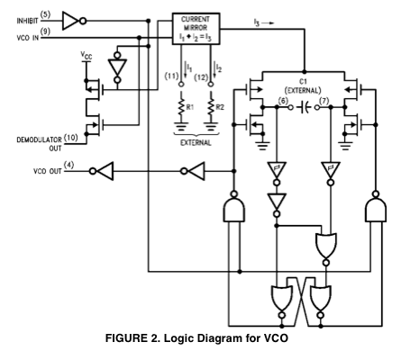

Die VCO-Schaltung des CMOS-IC CD4046B bzw. MC14046B
Es lohnt sich dieses IC zu verwenden, wenn man, aus welchen Gründen auch
immer, nur gerade den VCO benötigt. Es gibt zwei Features die dieses IC
interessant machen: Es erzeugt frequenzunabhängig ein stabiles (TK @
15VDC = 0.015%/K) zeitsymmetrisches Rechtecksignal (t/T = 0.5) und man
kann mit zwei Widerständen den relativen Frequenzbereich (Frequenzhub)
dimensionieren. R2 und C1 legen die minimale Frequenz am Ausgang fest,
wenn Ue (VCO-Spannung) den niedrigsten Wert hat. Die maximale Frequenz
wird durch R1 und C1, addiert mit der Offset-Frequenz (minimale
Frequenz), gebildet. Ue muss dabei maximale Spannung haben. Man beachte
dazu die beiden Formeln. Diese gelten aber nur mit Einschränkungen. Dazu
äussert sich das Datenblatt des
MC14046B
auf Seite 4 unten links unter dem Titel
"VCO output frequency (f)":
Note: These equations are intended to be a design guide. Since
calculated component values may be in error by as much as a factor of 4,
laboratory experimentation may be required for fixed designs. Part to
part frequency variations with identical passive components is typical
less than ± 20%.

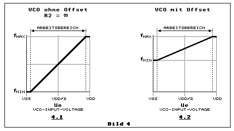

Graphische Darstellung von VCO-Spannung und Frequenz
Teilbild 4.1 illustriert den maximalen VCO-Frequenzbereich. Dies ist
dann der Fall wenn R2 unendlich hoch ist. In der Praxis bedeutet dies,
dass R2 nicht eingesetzt ist. Pin 12 des IC bleibt unbelegt. Der
Arbeitsbereich zeigt, dass die VCO-Spannung (Ue) nur zwischen beinahe
VSS und beinahe VDD liegen darf. Es gibt bei
beiden Spannungsextremen einen kleinen Totbereich, bei der eine
VCO-Spannungsänderung keine Frequenzänderung bewirkt. Teilbild 4.2
illustriert den durch R2 reduzierten relativen Frequenzbereich bei
gleich grossem VCO-Spannungsbereich.
Was ist der Zweck des eingeschränkten Frequenzbereiches bei gleich
grosser VCO-Spannung und damit der definierbaren Minimal- und
Maximalfrequenz? Realisiert man mit diesem VCO eine PLL-Schaltung, kann
man den VCO-Frequenzbereich möglichst genau dem Fangbereich der PLL
anpassen. Damit erreicht man ein stabileres Arbeiten der PLL-Schaltung.
Der restliche durch das Loopfilter unterdrückte Phasenjitter wird
dadurch zusätzlich minimiert. Mehr zum Thema PLL liest man
