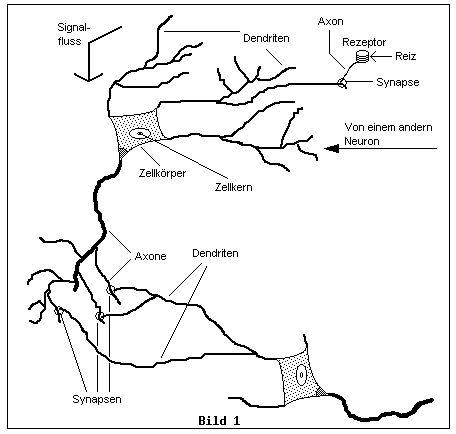

Das Foto zeigt in der Mitte den Zellkörper einer Nervenzelle (Neuron), links davon die dickere Nervenfaser - Axon genannt - die das elektrische Signal, Aktionspotenziale (APs, s für Mehrzahl), des abgebildeten Neurons zum nächsten leitet. Die vielen feinen Verästelungen, Fortsätze des Zellkörpers, Dendriten genannt, empfangen APs von andern Neuronen durch deren Axone, die zum abgebildeten neuronalen Zellkern geleitet werden.
Jedes Neuron besteht aus einem Zellkörper und dieser, wie jede andere Zelle auch, aus einem Zellkern der Mitochondrien enthält. Das sind die Bausteine für die Gewinnung der Energie. Ein anderer Baustein ist das endoplasmatischen Retikulum, das für die von der Zelle benötigten Proteinsynthese verantwortlich ist. Der Zellkörper und von die ihm ausgehenden Dendriten (Signal-Empfangsleitungen) sind mit unzähligen Synapsen (chemisch/elektrische Schaltstellen) übersät. Diese Schaltstellen - man könnte sie ganz modern auch als Interface bezeichnen - verbinden den Zellkörper und die Dendriten mit den Enden der von andern Neuronen kommenden Nervenfasern, die man Axone bezeichnet. Ein Neuron besteht aus sehr vielen Dendriten (Empfangskanäle) und einem Axon (Senderkanal), wie dies in Bild 1 skizziert dargestellt ist:
Oben rechts in Bild 1 sieht man einen Rezeptor, der z.B. einen Schmerzreiz empfängt und mit seinem Axon diesen Schmerz durch elektrische APs weiterleitet und an der Synapse chemisch mittels Neurotransmitter einem Dendrit weitergibt und dieser wiederum elektrische APs in Richtung Zellkörper sendet.
Ein einzelnes Neuron ist nicht einfach ein logisches Schalttor, wie man es von der digitalen Schaltungstechnik her kennt. Man muss ein Neuron eher mit einem Signalprozessor vergleichen. Man versuche sich den gesamten signalverarbeitenden Prozess des menschlichen Gehirns nachzuvollziehen, der aus etwa 100 Milliarden Neuronen besteht und jedes dieser Neuronen mittels Axon und den vielen Dendriten mit bis zu 1000 andern Neuronen interagiert. Ein Neuron ist mit bis zu 10'000 Synapsen übersät. Dies alles sprengt jede Vorstellungskraft. Das menschliche Gehirn hat etwa gleichviel Neuronen wie "unsere" Galaxy Sterne hat.

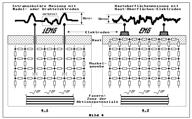

Wir kommen nun zu Bild 4, das zeigt, welche elektrischen Signale in welcher Form als so genannte EMG-Signale gemessen und verarbeitet werden können:
Um ein elektrisches Signal so zu gewinnen, dass es einigermassen der Form des AP einer Faser entspricht, muss intramuskulär mit Nadel- oder ultrafeinen Drahtelektroden gemessen werden. Teilbild 4.1 illustriert dies schematisch stark vereinfacht. Viele Fasern erzeugen APs. Je mehr von diesen Impulsen pro Zeiteinheit übertragen werden, je höher also diese Impulsfrequenz ist, um so aktiver arbeitet der Muskel. Wenn es dem Arzt gelingt die Draht- oder Nadelelektroden so nahe wie möglich an eine Faser zu platzieren, desto idealer ist die Wiedergabe der APs. Oft überlagern sich jedoch erwünschte APs mit denen von benachbarten Fasern und Störsignale, so etwa wie dies als Beispiel das skizzierte Signal in Teilbild 4.1 illustriert. Man nennt diese unerwünschten Signale Artefakte.
Das skizzierte Widerstandsnetzwerk ist in Wirklichkeit dreidimensional. Es illustriert sehr grob die Struktur des elektrischen Widerstandes im Muskelgewebe. Es soll einfach nur zum Ausdruck bringen, dass die Amplitude des AP mit zunehmender Entfernung zur Quelle, der Faser, abnimmt, weil der Innenwiderstand des Gewebes als variabler Spannungsteiler wirkt und dabei der Widerstand zwischen den Elektrodenpaaren und den Fasern zunimmt. Diese Angelegenheit ist allerdings wesentlich komplexer. Man stellt fest, dass mit dem Abstand zur Faser auch die Frequenzbandbreite des Signales abnimmt. Während man bei der intramuskulären Messung (Teilbild 4.1) eine Bandbreite von 3 bis 6 kHz benötigt, ist für eine Messung mittels Hautoberflächenelektroden (Teilbild 4.2) eine Bandbreite von weniger als 1 kHz meist mehr als ausreichend. Damit ist auch klar, dass nicht nur resistive, sondern auch kapazitive Anteile im Muskelgewebe und bei der Haut (Teilbild 4.2) eine massgebliche Rolle spielen. Dieser Widerstands/Kapazitäts-Komplex hat die Eigenschaft eines Tiefpassfilters.
Die Spannung UEMG1, welche intramuskulär gemessen wird, kann leicht Werte bis 1 mV oder mehr annehmen, abhängig davon wie gut es gelingt, die Elektroden so nahe wie möglich an eine Faser zu platzieren. Es interessieren hier die Spannungsspitzenwerte und die Signalform. Die Spannung UEMG2, welche an der Hautoberfläche gemessen wird, liegt bestenfalls im 100-µV-Bereich und es interessieren einem oft nur Mittelwert-Spannungen, die z.B. für EMG-Biofeedback-Anwendungen in Frage kommen.
