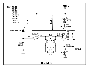

Mit Bild 2 kommen wir zu zwei praktischen Ausführungen worüber wir
bisher gelernt haben. Wir schauen uns Teilbild 2.1 näher an:
Es ist das selbe Funktionsprinzip, wie in Teilbild 1.3. Z steht dort für
Zenerdiode (Z-Diode). Wir verwenden hier als stabile
Konstantspannungsquelle die deutlich bessere Alternative die
Bandgap-Spannungsreferenz, dessen Spannung extrem stabil ist
gegen Temperatur- und Stromschwankungen, innerhalb eines definierten
Bereichs. Die Kennzeichnung ist ebenfalls Z.
Der Hersteller dieser Bauteile gibt an welcher Strombereich eingehalten
werden muss, wobei dieser oft einen weiten Bereich über mehere Dekaden
zulässt. Man ist also ziemlich frei in der Wahl des Vorwiderstandes R1.
Die Spannung über R1, also U1, dividiert durch R1, bestimmt den Strom
Iz. Der Strom zum nichtinvertierenden Eingang des Opamps OA ist
vernachlässigbar kein. Batterieeinsatz und dem Einsatz von nur niedrigem
Konstantstrom Ic, ist es natürlich sinnvoll, Iz so niedrig zu wählen,
dass Z noch sicher einwandfrei arbeitet, damit die Verlustleistung der
gesamten Schaltung möglichst niedrig bleibt.
Aus dem bisher Gelernten wissen wir, dass die Spannung U2 der Spannung
Uz entspricht und der Emitterstrom Ie sich aus dem Verhältnis U2/R2
ergibt, wie dies die erste Formel im Kasten in Bild 2 zeigt. Die
Spannung zwischen Basis und GND ergibt sich aus U2 plus der
Basis-Emitter-Schwellenspannung Ube von T. Ib ergibt sich aus Ie
dividiert durch die Stromverstärkung von T. Ic, der konstante
Kollektorstrom, ergibt sich aus der Differenz von Ie und Ib (zweite
Formel). Bei hoher Stromverstärkung gilt, dass Ic praktisch gleich gross
ist wie Ie (dritte Formel).

5. Dimensioniertes Beispiel
Die Schaltung in Bild 5 zeigt ein dimensioniertes Beispiel, bezogen auf
die Schaltung in
Teilbild 3.2,
die sich gut eignet zum Experimentieren. Als Referenzspannung dient hier
ebenso eine Bandgap-Spannungsreferenz, ein Bauteil das in
(7) thematisiert ist.
Verwendet wird das selbe Bauteil auch in einer Netzteilschaltung
(9).
Die Bandgap-Spannungsreferenz wird oft als Bandgap-Diode bezeichnet,
weil sie nur zwei Anschlüsse hat. Sie verhält sich ähnlich wie eine
Zenerdiode. Im Unterschied zu dieser ist die Bandgap-Spannungsreferenz
jedoch eine integrierte Schaltung mit vielen Transistoren. Die Vorzüge
betreffs Stabilität sind bereits weiter oben erwähnt.
Die sehr bekannte Bandgap-Spannungsreferenz LM385 von
National-Semiconductor, welche hier in der 2.5-V-Ausführung
LM385-2.5
zum Einsatz kommt, gibt es auch in der 1.2-V-Ausführung
LM385-1.2 (siehe Datenblatt des LM385-2.5) und in einer Ausführung
des LM385
bei der die Spannung mit zwei externen Widerständen einstellbar ist.
Dass hier nur Metallfilmwiderstände mit sehr niedrigen
Temperaturkoeffizienten zum Einsatz kommen sollten, leuchtet ein.
Wenn die Schaltung in Bild 5 mit einer 9-VDC-Blockbatterie gespeist
wird, fliesst durch die Bandgap-Referenz Z (LM385-2.5) ein Strom von
0.65 mA. Begrenzt wird dieser Strom durch R2 und dessen Spannungsabfall,
der 6.5 VDC beträgt. Der LM385 erlaubt einen Betriebsstrombereich von 20
µA bis 20 mA. Damit liegt der gewählte Strom etwa im mittleren Bereich.
Wenn eine Schaltung mit besonders niedrigem Stromverbrauch realisiert
wird, kann der Strom durch Z mittels Anpassung des Seriewiderstandes R2
entsprechend geändert werden. Belastet wird Z praktisch nicht, weil der
Eingangswiderstand am nichtinvertierenden Eingang von OA genügend
hochohmig ist, - auch bei der Verwendung eines 741-Oldy.
Die hochstabile Spannung von Z mit 2.5 VDC unterhalb von +Ub (9 VDC),
sorgt dafür, dass der Gleichtakt-Bereich des OA in Richtung +Ub nicht
ausgereizt wird. Genau aus diesem Grund kommt hier der LM385-2.5 und
nicht der LM385-1.2 zum Einsatz. So hat man die Gewähr, dass eine ganze
Palette von Opamps betriebssicher eingesetzt werden kann. Einige
Exemplare sind in Bild 5 angegeben. Es sind bipolare Opamps mit
NPN-Eingangsstufen und einige der bekannten JFET-Opamps, bei denen der
positive Gleichtakt-Bereich bis zur positiven Betriebsspannung mittels
Diagramm im Datenblatt dokumentiert ist. TL061, TL071, TL081, LF351 und
LF356 sind Opamps mit JFET-Eingängen.
Wer weiss wie der Opamp arbeitet, weiss, dass im eingeschwungenen
Zustand die Differenzspannung an den Eingängen praktisch 0 V beträgt.
Darum entspricht die Spannung über P1 und R1 dem Wert der
Referenzspannung von 2.5 VDC. Diese Spannung dividiert durch die Summe
von P1 und R1 ergibt den Emitterstrom Ie. Dieser ist mit P1 zwischen 2.6
mA und 4.5 mA einstellbar. Eingestellt ist hier ein mittlerer Wert von
3.2 mA. Der verwendete PNP-Transistor hat in diesem Strombereich und
einer Kollektor-Emitter-Spannung Uce von einigen Volt eine Verstärkung
von mindestens 400. Dies bedeutet, dass der Kollektorstrom Ic im
schlechtesten Fall nur um etwa 0.25 % niedriger ist als der Emitterstrom
Ie. Wem das zu wenig genau ist, kann auch eine PNP-Dalingtonstufe, oder
einen P-Kanal-MOSFET (Anreicherungstyp) einsetzen. Beide Möglichkeiten
werden hier nicht weiter thematisiert. Betreffs des Einsatzes eines
PNP-Darlington-Transistors, denke man bitte an den Early-Effekt, der
weiter oben andeutungsweise erwähnt ist. Der Fehler, der dadurch
entsteht, kann bei grosser Variation von Uce (Ucb) grösser als die eben
genannten 0.25 % sein.
Der Kollektorstrom Ic von ebenfalls 3.2mA steht für verschiedene
Anwendungen zur Verfügung. Eine Anwendung ist die, dass ein Potmeter,
hier P2, eine widerstandslineare Ausgangsspannung liefert, was dann z.B.
von Bedeutung sein kann, wenn das Potmeter eine lineare Skala hat. Die
Steuerspannung liegt an Us zur Verfügung. Zur praktischen Anwendung
kommt dies im Elektronik-Minikurs:
Netzteil-Testgerät I in
Bild 6.
Was passiert wenn sich der Transistor T spürbar erwärmt, weil er viel
Leistung "verbraten" muss? Dies wäre z.B. der Fall, wenn der Kollektor
einen Strom von 20 mA (P1 = 100 Ohm und R1 = 82 Ohm) liefert, die ganze
Schaltung an +Ub = 24 VDC liegt und die Kollektor-Emitter-Spannung etwa
20 VDC beträgt. Das gibt über T eine Verlustleistung von immerhin 0.4 W
und das Gehäuse von T heizt spürbar. Die Stromverstärkung erhöht sich
und die Basis-Emitter-Schwellenspannung sinkt bekannterweise um etwa -2
mV/K. Bleibt Ic konstant? Eindeutig ja, weil eine Veränderung der
Basis-Emitter-Schwellenspannung wird so nachgeregelt, dass sich die
Ausgangsspannung von OA einfach anpasst. Der Ausgangsgangsstrom von OA
regelt sich auf den notwendigen Basisstrom Ib um den Kollektorstrom Ic,
definiert durch P1 und R1, bei veränderter Stromverstärkung von T,
konstant zu halten.
R3 ist nicht nötig. Baut man ihn aus Experimentierfreude jedoch ein,
kann man mit Hilfe eines Multimeters (Spannungsmessung) indirekt leicht
feststellen wie sich der Basisstrom infolge einer Temperaturänderung,
oder einer anderweitig verursachten Stromverstärkungsänderung, ebenfalls
verändert, - eben verändern muss, damit Ic konstant bleibt. Dies ist die
Aufgabe des OA, der im Grunde nichts anderes als ein einfacher analoger
Rechner ist....
Ein paar Worte zur Basisstrom-Messung Ib. Das Instrument V symbolisiert
ein Voltmeter. Genau genommen empfiehlt sich ein elektronisches
Multimeter mit einem typischen Eingangswiderstand Ri von 1 M-Ohm oder
besser mehr. In Serie dazu liegen die beiden Widerstände Rx und Ry von
je 1 k-Ohm. Wichtig dabei ist vor allem Rx, damit der Opamp-Ausgang
durch das Kabel zum Multimeter nicht unnötig direkt kapazitiv belastet
wird, das eine unerwünschte Oszillation provozieren kann. Aus Erfahrung
dürfte ein Wert von 1 k-Ohm mehr als genug sein. Sollte das bei einem
Opamp nicht genügen, muss man es experimentell ermitteln. Will man zur
Messung ein Oszilloskop anschliessen, dann darf der GND des Oszilloskops
keinen Bezug zum GND der Schaltung in Bild 5 haben. Am besten ist es
allerdings wenn man mit einer GND-freien Messsonde symmetrisch die
Spannung misst. Das kann man sich auch leicht mit einem weiteren Opamp
selbst realisieren. Dazu ist einiges thematisiert in:

Man liest in Bild 6 von einem Aufsteckkühlkörper des Typs SKK-510 von
Fischer-Elektronik. Siehe Bauteilliste in Kapitel 9. Es kommt ein wenig
darauf an, wie man die Schaltung einsetzt, ob diese Option wirklich
nötig ist. Mehr dazu erfährt man im Kapitel 8 "Technische Daten (Bild
6)".

7. Das Testen einer LED-Reihe
Bild 7 illustriert zwei Einsatzmöglichkeiten, wenn man mit der Schaltung von Bild 6 ganze LED-Reihen testen möchte. Aber zunächst einmal, wozu soll das denn gut sein? Ganz einfach, wenn man viele LEDs des selben Typs kauft, ist das Risiko gar nicht so gering, dass es beim selben Strom erhebliche Unterschiede der Leuchtintensität unter einzelnen Exemplaren gibt. Dies wirkt sich störend aus, wenn man eine LED-Reihe, z.B. zur Messung eines Spannungspegels einsetzen will. Es gibt für so etwas ganz spezielle LED-Arrays die man bauklötzchenartig hintereinanderschalten kann und diese LEDs sind aufeinander abgestimmt. Aber nicht immer will man diese Produkte für etwas Bestimmtes verwenden. In einem solchen Fall geht es also darum, dass man auf einem Testboard die LEDs in Reihe zusammenschaltet und mit der hier aufgebauten umschaltbaren Konstantstromquelle betreibt und testet.
Teilbild 7.1 zeigt wie mit einer einzigen Betriebsspannung die
Konstantstromquelle mit einer LED-Reihe beschaltet wird. Das Problem
dabei ist, dass die maximale Anzahl LED durch die maximal zulässige
Betriebsspannung der Konstantstromquelle definiert ist. Diese maximale
Spannung ist abhängig von der Wahl des Opamp OA und des Transistors T.
Gehen wir davon aus, dass einer der vorgeschlagenen Opamps im Einsatz
ist, so gilt als typisch maximale Betriebsspannung (unterhalb der
Worst-Case-Spannung) ein Wert von 30 VDC. Die Berechnungsformel in
Teilbild 7.1 zeigt wie gross die Betriebsspannung +Ub bei einer
bestimmten Anzahl LEDs sein muss. Angenommen, wir müssen eine LED-Reihe
mit 12 roten LEDs testen, so ergeben diese in Serie eine Spannung von 11
* 1.8 VDC = 19.8 VDC. Nur mit 11 und nicht mit 12 multiplizieren, weil
Ubmin mit einer LED im Einsatz gilt (Bezug auf Bild
6). Daher in der Formel n-1. Zu diesen rund 20 VDC addiert sich
die minimale Betriebsspannung von etwa 7 VDC, dann ergibt dies eine
Betriebspannung von 27 VDC. Schutzdiode D1 ist in diese Rechnung
mit einbezogen.
Es gibt nur wenige Opamps die wesentlich über 30 VDC hinausgehen, es
gibt aber viele Transistoren die nennenswert höhere maximale
Kollektor-Emitter-Spannungen aufweisen. Will man eine längere LED-Reihe
oder auch eine etwa gleich lange, aber z.B. mit grünen oder sogar blauen
LEDs testen, kommt die Anordnung von zwei Betriebsspannungen, wie
Teilbild 7.2 illustriert, zum Einsatz. Ub1 speist die Schaltung und Ub2
die LED-Reihe mit dem PNP-Transistor T (Bild 6). Die Formel zeigt hier,
dass man nicht von der minimalen Ub1-Betriebsspannung
(Ub1min) sondern von Ub1 ausgeht, denn diese darf
so niedrig wie möglich ausfallen, z.B. mit 5VDC, da diese Spannung nur
noch die Opampschaltung und die Referenzspannung speisen muss.
Es kommt also ganz darauf an welchen Opamp man einsetzt. Die maximale
Kollektor-Emitter-Spannung von T (Bild 6) ergibt sich aus Ub2 minus der
LED-Reihenspannung. Die maximal zulässige Kollektor-Emitter-Spannung des
2N2905A hat einen Wert von 40 V oder alternativ beim 2N4033 sind es 80
V. Diese Spannungen gelten allerdings dann, wenn die Transistoren keinen
oder nur einen sehr geringen Kollektorstrom leiten. Bei Stromfluss muss
man daran denken, dass es bei bipolaren Transistoren den so genannten
Durchbruch der zweiten Art
(Second Breakdown) gibt. Deswegen muss der maximale Wert von Uce je nach
Verlustleistung reduziert werden, wenn der Transistor nicht in die
ewigen Jagdgründe der Elektronen befördert werden soll. Dazu gibt das
Datenblatt des verwendeten Transistors Auskunft und man kann sich über
Halbleiter-Schaltungstechnik
von U.Tietze, Ch.Schenk und E.Gamm klug machen.
Um diese LED-Testschaltung zu bauen sind solche vertieften Kenntnisse
nicht zwingend nötig, wenn man eine Regel beachtet: Es macht
grundsätzlich wenig Sinn, die Uce-Spannungswerte auszunutzen und daher
bei entsprechend hohem LED-Strom im Transistor nur unnötige Leistung zu
"verbraten". Es liegt also an der vernünftigen Spannungseinstellung beim
verwendeten Netzteil. Vernünftig ist, dass ein Uce-Spannungsabfall von
einigen Volt genügen. Bei z.B. 5 VDC erzeugt man bei maximal
einstellbarem LED-Strom von 88 mA weniger als ein halbes Watt und
da kann man auf den empfohlenen Kleinkühlkörper gerade noch verzichten.
Wenn man sich streng an diese Richtlinie hält, kann man auch ganz andere
PNP-Transistoren einsetzen, die man auch oft in der eigenen Bastelkiste
vorfindet.
Um eine LED-Reihe aus Einzel-LEDs zu testen, eignet sich z.B. das selbe
Steckverfahren, wie bereits in Kapitel 6 "Die LED-Testschaltung"
beschrieben ist. Siehe dazu in Bild 7 die Skizze der LED-Buchsenleiste.
8. Technische Daten (Bild 6)
Minimale Betriebsspannung:
6 VDC (mit D1: LED-Strom = 50 mA, rote LED)
6.5 VDC (mit D1: LED-Strom = 88 mA, rote LED)
6.8 VDC (mit D1: LED-Strom = 50 mA, grüne LED)
7.5 VDC (mit D1: LED-Strom = 88 mA, grüne LED)
5.3 VDC (ohne D1: LED-Strom = 50 mA, rote LED)
5.8 VDC (ohne D1: LED-Strom = 88 mA, rote LED)
6.1 VDC (ohne D1: LED-Strom = 50 mA, grüne LED)
6.8 VDC (ohne D1: LED-Strom = 88 mA, grüne LED)
(Man beachte herstellerbedingte Exemplarstreuungen.)
Maximale Betriebsspannung ohne Kühlkörper:
15 VDC (LED-Strom = 50 mA)
10 VDC (LED-Strom = 88 mA)
Maximale Betriebsspannung mit Kühlkörper bei maximalem Strom:
18 VDC (LED-Strom = 88 mA, dT des Kühlkörper = 50 K)
24 VDC (LED-Strom = 88 mA, dT des Kühlkörper = 75 K)
Empfohlene Betriebsspannung ohne Kühlkörper = 9 VDC (Batterie)
Empfohlene Betriebsspannung mit Kühlkörper = 12-15 VDC (Netzgerät)
Typischer Leerlaufstrom je nach Opamp
(kein LED-Strom, Ub = 7...15 VDC):
0.6 bis 1.5 mA (mit LM741 oder µA741)
0.7 bis 1.5 mA (mit LM307)
2.0 bis 3.5 mA (mit TL081)
5.5 bis 7.5 mA (mit LF356)

Die Schaltung von Bild 8 als Ganzes:
Wir beginnen mit einer hochstabilen und mittels Potmeter P einstellbaren
Referenzspannung, erzeugt mit der Bandgap-Spannungsreferenz
LM385.
Mit dem Spannungsteiler R2 und R3 ist Spannung auf 2.5 VDC eingestellt.
Mit P kann man die Referenzspannung zwischen 0 VDC und 2.5 VDC
einstellen. Ist die Brücke X aktiv, liegt die mit P eingestellte
Spannung via R4 am nichtinvertierenden Eingang des Opamp OA. Für die
vorliegende Anwendung muss OA die Eigenschaft haben, dass OA mit der
geringsten Eingangsspannung von 0 VDC (GND-Pegel) arbeiten kann. Die
dafür so ziemlich die bekanntesten bipolaren Opmaps sind der Quad-Opamp
LM324
und sein kleiner "Bruder" der Dual-Opamp
LM358.
Man könnte auf die Idee kommen anstelle bipolare Opamps, solche in
CMOS-Technologie einzusetzen. Z.B. den LinCMOS-Single-Opamp
TLC271.
Für eine Pin-Äquivalenz eignet sich der TLC272 zum LM358 und
TLC274 zum LM324. Diese LinCMOS-Opamps sollten funktionieren, weil sie
verarbeiten ebenfalls den GND-Pegel. Nachteilig ist je nach Anwendung
die maximale Betriebsspannung von nur 16 VDC. Siehe im Datenblatt
"recommended operating conditions".
Warum die LinCMOS-Version für OA sich eignet, liegt daran, dass der
Basisstrom von T1
(BC547C)
von dem T1/T2-Darlington bei einem T2-Kollektorstrom von 100 mA
ausreichend niedrig ist. Für einen deutlich höheren T2-Kollektorstrom im
Ampere-Bereich funktioniert dies nicht. Dann gilt für OA ganz klar der
LM358 oder LM324.
Zusätzliche
Frequenzgang-Kompensation:
Die Verbindung zwischen dem Emitter von T2 (Bild 8), bzw. zwischen
Source von T (Bild 9), und dem invertierenden Eingang von OA (Pin 2)
erzeugt die notwendige Gegenkopplung. Ohne das passive
R6*C3-Tiepassfilter (zusätzliche Frequenzgang-Kompensation zu der
integrierten im Opamp OA), ist die Schaltung instabil und oszilliert mit
einer Frequenz im 10 bis 100kHz-Bereich. Wenn R6 = 10 k-Ohm, arbeitet die
Schaltung bereits stabil, wenn C3 = 56 pF. Man hat also eine genügend
grosse Reserve mit C3 = 1 nF. Dies kann nützlich sein, falls man die
DC-Spannung an EXT.U mit einer Sinus- oder Dreieckspannung mit niedriger
Frequenz modulieren will. Zu welchem Zweck dies auch immer dienen
mag....
Warum kompliziert, wenn es auch einfacher geht. Für den gewieften
Mathematiker/Theoretiker ist es eine Aufgabe zum Berechnen betreffs der
Frequenzgang-Kompensation. Es geht auch empirisch. Hat man auf diese
Weise die passenden Werte von C3 und R6 "gefunden", erhöht man die
C3-R6-Zeitkonstante um einen kleinen zusätzlichen Betrag, bis die
Schaltung stabil arbeitet.
Die Schaltung in Bild 9 unterscheidet sich nur darin, dass anstelle
eines bipolaren Darlington, diskret mit zwei Transistoren wie in Bild 8
oder integriert, ein MOSFET (IRFZ34N) zum Einsatz kommt. Ebenfalls
identisch ist das Strommessverfahren in Bild 8 und Bild 9.
Das Multimeter, im Strommessbereich geschaltet, beeinflusst durch seinen
relativ niederohmigen Innenwiderstand, den Strom durch das Messobjekt
(RL, DL, etc) nicht, weil der Strom alleine durch die
Stromregelschaltung mit OA, T1 und T2 definiert ist. Natürlich
vorausgesetzt +Ub ist nicht zu niedrig.
Die Strommessung ist auch indirekt möglich, durch Messung der Spannung
an R7. Die Umrechnung liest man rechts vom R7.
