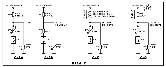

Warum man anstelle der Konstantstromquelle nicht einfach einen
Widerstand benutzt, hat damit zu tun, dass dieser Widerstand in die
Berechnung für die Umschaltung von Ue eingeht. Das ist bei einer
Betriebsspannung von 12 VDC zwar nicht besonders kritisch. Trotzdem
wollen wir dies mit Bild 7 kurz beleuchten:
Teilbild 7.1a zeigt anstelle der Konstantstromquelle einen Vorwiderstand Rv mit einem Wert von 3.3 k-Ohm für +Ub = +12 VDC und 1.1 k-Ohm für +Ub = +5 VDC. In Teilbild 7.1a ist T2 - hier symbolisiert durch einen Schaltkontakt - offen. Es wirkt also nur P2 und die resultierende Spannung beträgt 1.5 VDC. Ist T2 (Teilbild 7.1b) geschlossen und P3 ist auf Maximalwert eingestellt, ist der Ausgangswiderstand, wegen Rv, grösser als die Hälfte des Wertes zuvor. Die Spannung beträgt bei +Ub = +12 VDC mit +0.77 VDC schon etwas mehr als die Hälfte von 1.5 VDC. Betreibt man diese Schaltung mit +Ub = +5 VDC sieht die Sache mit 0.88 VDC schon schlechter aus, weil Rv niederohmiger ist und daher mehr zum gesamten Widerstandsnetzwerk beiträgt. Fazit: Während die 12-VDC-Speisung für viele Anwendungen noch mit einfachem Vorwiderstand zulässig sein kann, besteht bei einer 5-VDC-Speisung eindeutig ein Problem. Wobei, es gibt nur dann ein echtes Problem, wenn die Widerstandswerte von P2 und P3 mit den Strömen und Stromverhältnissen linear korrelieren müssen, wie z.B. bei einer Verwendung von linearer Skalierung der Potmeter. Verwendet man eine Konstantstromquelle wie Teilbild 7.2 zeigt, hat man trotz relativ niederohmigem statischen Innenwiderstand von etwa 1.5 k-Ohm bei Ub = +5 VDC einen differenziellen Innenwiderstand im 100-k-Ohm-Bereich. Dies wäre, wie Teilbild 7.3 illustriert, etwa vergleichbar mit einer Spannung +Ub von mehr als 1000 VDC und Rv = 330 k-Ohm, und ganz ohne Witz, auf diese Weise baute man in der "Elektroniksteinzeit" Konstantstromquellen...
