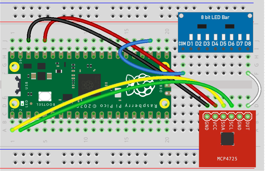

Raspberry Pi Pico MCP4725-Modul
3V3 Pin 36 3V3
GND Pin 33 GND
GPIO0 I2C SDA Pin 1 I2C SDA
GPIO1 I2C SCL Pin 2 I2C SCL
Programmcode
Der Programmcode erzeugt ein Rechtecksignal mit einem MCP4725-DAC, der von einem Raspberry Pi Pico gesteuert wird.
Die Generierung des Rechtecksignals (PWM) steckt in der Funktion „square_wave(frequency, duty_cycle)“. Dort wird die Periodendauer und die High- und Low-Zeiten des Signals berechnet. In der Folge wird abwechselnd zwischen maximaler Spannung (4095) und 0 Volt umgeschaltet, und damit das Rechtecksignal mit der gewünschten Frequenz und Tastgrad erzeugt.
Die Erzeugung des Signals läuft in einer Endlosschleife. Wenn das Programm beendet wird, dann wird das Rechtecksignal abgeschaltet (0 Volt).
