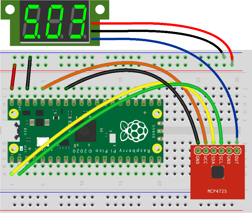

Der Raspberry Pi Pico ist ein leistungsfähiger Mikrocontroller mit vielen digitalen Ein- und Ausgängen. Allerdings besitzt er keinen analogen Ausgang. Er kann also keine echten analogen Spannungen erzeugen, sondern nur digitale Signale (z. B. PWM). Für die Ausgabe analoger Signale wird ein Digital-Analog-Wandler (DAC) benötigt. Ein solcher DAC kann im einfachsten Fall ein MCP4725-Modul sein, der vom Raspberry Pi Pico gesteuert wird.
Ein MCP4725-Modul kann dazu verwendet werden, um eine feste Spannung zu erzeugen. Diese Gleichspannung kann zwischen 0 und der DAC-Versorgungsspannung (z. B. 3,3 Volt) liegen. Damit lässt sich der Raspberry Pi Pico beispielsweise als einstellbarer Festspannungsgenerator oder Referenzspannungsquelle nutzen.
So entsteht ein steuerbarer Gleichspannungsgenerator auf Basis des Raspberry Pi Pico.
| Raspberry Pi Pico | MCP4725-Modul | |
| 3V3 | Pin 36 | 3V3 |
| GND | Pin 33 | GND |
| GPIO0 I2C SDA | Pin 1 | I2C SDA |
| GPIO1 I2C SCL | Pin 2 | I2C SCL |
Programmcode für die Messung mit einem Messgerät oder Mini-Voltmeter
Im folgenden Programmcode nutzt der Raspberry Pi Pico einen MCP4725 (Digital-Analog-Wandler, DAC), um eine Gleichspannung zu erzeugen.
Das Programm steuert über den I2C-Bus den MCP4725, der aus einem digitalen Wert (Ganzzahl von 0 bis 4.095) eine analoge Gleichspannung zwischen 0 V und VCC erzeugt.
Damit die Spannung direkt im Programmcode eingegeben werden kann dient die Funktion „set_voltage()“, die dann in eine Ganzzahl von 0 bis 4.095 umgerechnet wird.
