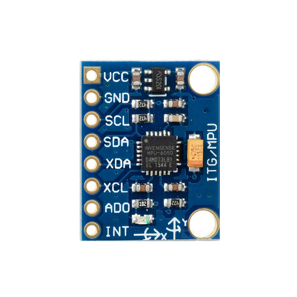

Der MPU-6050 von TDK InvenSense ist ein IMU-Sensor (Inertial Measurement Unit). Er kombiniert ein 3-Achsen-Gyroskop und einem 3-Achsen-Beschleunigungssensor mit einem digitalen Bewegungsprozessor und einem Temperatursensor auf einem einzigen Chip.
Das MPU-6050-Modul (Modulbezeichnung GY-521) liefert die Winkelgeschwindigkeit und Beschleunigung auf jeweils 3 Achsen. Heutzutage haben alle modernen Smartphones einen vergleichbaren inertialen Bewegungssensor integriert. Der MPU-6050 gehört ebenfalls zu dieser Sensorkategorie und bietet eine vollständige Lösung für ein sechsachsige Bewegungserfassungssystem.
Die integrierten Sensoren basieren auf der MEMS-Technik (Micro-Electro-Mechanical System), deren Daten von einem digitalen Bewegungsprozessor (DMP) verarbeitet werden. Der DMP führt alle komplexen Berechnungen intern durch und macht die Daten über die I2C-Schnittstelle verfügbar.

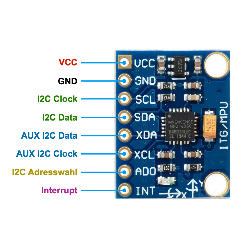

Pinbelegung
Die Kommunikation zwischen dem MPU-6050-Modul und einem Mikrocontroller erfolgt über die I2C-Schnittstelle. Benötigt wird in der Regel eine Bibliothek, um die Sensordaten bequem zu lesen.
- VCC: Spannung zwischen 3 bis 5 Volt der Stromversorgung
- GND: Ground bzw. Masse der Stromversorgung
- SCL: Taktleitung vom Mikrocontroller für die I2C-Kommunikation
- SDA: Datenleitung vom Mikrocontroller für die I2C-Kommunikation
- XDA: Datenleitung für einen externen I2C-Sensor (optional)
- XCL: Taktleitung für einen externen I2C-Sensor (optional)
- AD0: Adressauswahl (Address Select) als I2C-Slave (optional)
- INT: Digitaler Ausgang für eine Interrupt-Steuerung, um einem Mikrocontroller anzuzeigen, dass Daten verfügbar sind (optional).
Hinweis: Standardmäßig hat das MPU-6050-Modul die I2C-Adresse 0x68. Wenn man ein weiteres Modul am selben I2C betreiben will, kann man durch die Beschaltung von AD0 die Adresse 0x69 einstellen.
- 0x68 (Pin AD0 = GND oder unverbunden)
- 0x69 (Pin AD0 = HIGH)

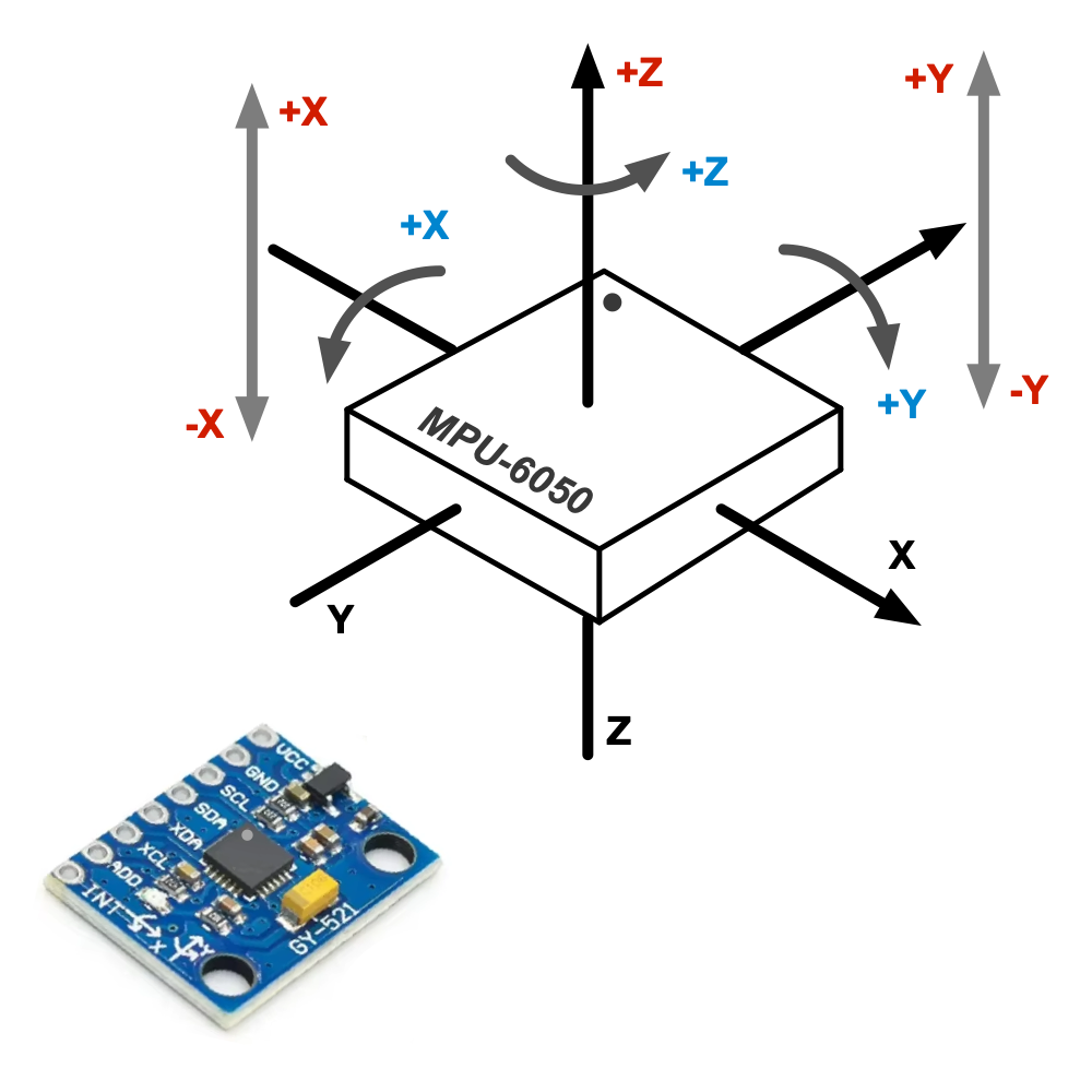

Ausrichtung und Position
Die Module sind mit der Position der X- und Y-Achse gekennzeichnet. Die Z-Achse steht senkrecht zu den Modulen. Es ist jedoch zu beachten, dass die Ausrichtung der Achsen je nach grundlegender Ausrichtung des Aufbaus variieren kann.
- In einem typischen dreidimensionalen Koordinatensystem entspricht die X-Achse der horizontalen Achse, die von links nach rechts verläuft, wenn das Objekt flach liegt und sich nicht bewegt.
- In einem typischen dreidimensionalen Koordinatensystem entspricht die Y-Achse der vertikalen Achse, die von hinten nach vorne verläuft, wenn das Objekt flach liegt und sich nicht bewegt.
- In einem typischen dreidimensionalen Koordinatensystem entspricht die Z-Achse der Achse, die von unten nach oben verläuft, wenn das Objekt flach liegt und sich nicht bewegt. Das ist die Achse, die senkrecht zur Oberfläche des Sensors steht.
Hinweis: Wenn man das MPU-6050-Modul zum Verbinden mit einem Mikrocontroller befestigt, zum Beispiel auf einem Steckbrett, dann sollte man beachten, dass das Modul nur auf einer Seite eine Steckleiste hat. Dabei besteht die Gefahr, dass es schief steckt. Damit die gemessenen Werte des Beschleunigungssensors richtig interpretiert werden können, sollte man auf eine korrekte Positionierung des MPU-6050-Moduls achten.
