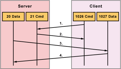

FTP Active Mode / Aktives FTP
Der FTP-Client kontaktiert den FTP-Server auf dem Port 21 (Command) und übermittelt die Port-Nummer, mit der der Server die Datenverbindung (Data) herstellen kann. Im Anschluss nimmt der FTP-Server auf diesem Port Kontakt mit dem FTP-Client auf. Die FTP-Verbindung ist hergestellt.
