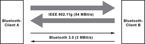

Bluetooth 3.0+HS sieht als Basis eine 3-MBit-Funkverbindung vor, über die Steuerdaten und Sitzungsschlüssel übertragen werden. Wenn es darum geht, sehr große Datenmengen zu übertragen, dann wird auf den Highspeed-Modus umgeschaltet.
Bluetooth mit WLAN-Technik
Um nichts Neues erfinden zu müssen, hat man kurzer Hand einfach auf die WLAN-Übertragungstechnik von IEEE 802.11g zurückgegriffen. Die arbeitet im selben Frequenzbereich, wie Bluetooth. Dabei ist kein Umweg über einen Access Point notwendig. Es handelt sich um einen Ad-hoc-Betrieb. Die Sendeleistung wird dabei an die Funksituation angepasst, so dass parallel betriebene WLAN-Funkzellen unbeeinträchtigt bleiben.
Mit Bluetooth 3.0+HS kommt das Beste aus der Bluetooth- und WLAN-Welt zusammen. Die WLAN-Geschwindigkeit und die herstellerübergreifenden Bluetooth-Profile werden miteinander kombiniert. Dafür setzt Bluetooth einen Ad-hoc-Modus ein, der nur die Verbindung mit WLAN-Technik zwischen zwei Geräten vorsieht. Eine Anmeldung an eine WLAN-Basisstation ist nicht möglich. Außerdem wird die WLAN-Komponente nur bei Bedarf zugeschaltet, wenn größere Datenmengen übertragen werden müssen.
