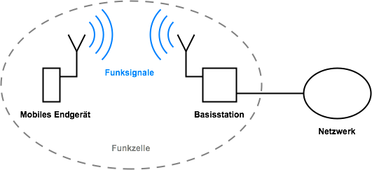

Funksysteme bestehen aus einer Basisstation und mindestens einem mobilen Endgerät, Mobilteil oder Funkgerät. Die Basisstation bildet über seine ausgehenden Funksignale die Funkzelle in deren Reichweite sich das Mobilteil befinden muss. Werden mehrere Basisstationen zu einem Netzwerk zusammengeschaltet, dann entsteht ein Funknetzwerk bzw. Funknetz.
Funkgeräte können nur ein Teil des Funknetzwerks werden, wenn sie eine Funkverbindung zu einer naheliegenden Basisstation aufbauen können. Die Stärke von Funksignalen (elektromagnetischen Wellen) wird durch Metall, Betondecken und -wände reduziert. In Gebäuden ist deshalb der Empfang von Funksignalen schwächer.

Funkzelle
In der Funktechnik definiert die Funkzelle den räumlichen Bereich innerhalb der die Basisstation die Funkteilnehmer versorgen kann. Innerhalb der Funkzelle steht die Basisstation meist in der Mitte oder die Basisstation leuchtet eine bestimmte Richtung aus. Am Rand der Funkzelle wird die Übertragungsqualität immer schlechter. Deshalb überschneiden sich in Funknetzen die Bereiche der einzelnen Funkzellen immer ein wenig.
In einem Bereich mit vielen Endgeräten pro Basisstation muss die Versorgung aller Endgeräte gesichert sein. Durch gezielte Größenauslegung einer Funkzelle lässt sich einer Überlastung durch zu viele Endgeräte entgegenwirken. In der Regel erhöht man die Dichte der Basisstation bzw. Funkzellen und schränkt deren Versorgungsbereich, z. B. durch Signalstärke, Funkrichtung und Frequenznutzung, ein.
