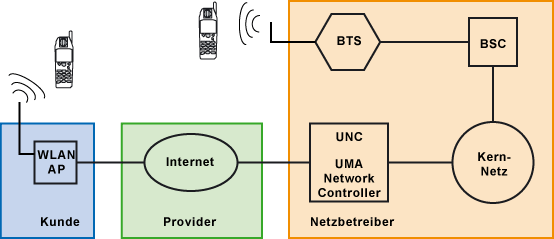

Netzarchitektur und Funktionsweise
Unterwegs telefoniert der Teilnehmer ganz normal über das Mobilfunknetz. Verbindet sich sein Endgerät mit einem lizenzfreien Netz, zum Beispiel WLAN, dann meldet es sich über das Internet im UNC beim Netzbetreiber oder des Providers ein.
Verlässt der Teilnehmer den Sendebereich des WLANs, telefoniert er wieder über Mobilfunk. Vom Wechsel ins andere Netz merkt der Teilnehmer in der Regel nichts. Er hat die gleiche Rufnummer, weil sein Endgerät für die Anmeldung beim Netzbetreiber sorgt.
Laufende Verbindungen, egal ob Sprache oder Daten, werden vom Mobilfunknetz ins WLAN und umgekehrt übernommen. Man nennt diesen Vorgang Handover.
Der Vorteil für den Kunden beschränkt sich im Prinzip auf eine bessere Erreichbarkeit in Abhängigkeit der Verfügbarkeit der Netze. Im Prinzip ist der Teilnehmer auch dann mobil erreichbar, wenn er keinen Mobilfunk-Empfang hat. Voraussetzung ist dann aber ein WLAN mit Verbindung ins Internet.
