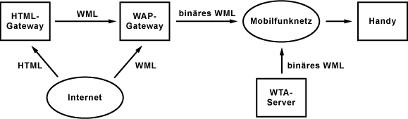

WAP-Netzarchitektur
Auf dem mobilen Endgerät befindet sich eine Software, die WML darstellen kann und in der Lage ist über URLs adressierte Daten abzurufen. WAP ist nicht an einen bestimmten Mobilfunk-Standard gebunden. Als Trägerdienst oder Übertragungsnetzwerk kann GSM mit SMS, CSD, HSCSD oder GPRS dienen. Ebenso UMTS oder sogar DECT und andere zukünftige Netze sind möglich. WAP ist an dieser Stelle flexibel spezifiziert.
Wo die Daten abgelegt werden und wie sie den Weg zum mobilen Endgerät finden, dazu gibt es mehrere Möglichkeiten. Im einfachsten Fall befinden sich die Daten auf einem speziellen WTA-Server, der direkt im oder am Mobilfunknetz angeschlossen ist. Die Daten werden dann als binäres WML zum Endgerät übertragen.
Alternativ sind die Daten im Internet auf einem Webserver gespeichert. Evt. befinden sich die Daten dort im WML-Format oder werden im WML-Format ausgegeben. Die Daten nehmen ihren Weg zum WAP-Gateway ins Mobilfunknetz und werden dort in binäres WML konvertiert und an das Endgerät übermittelt. Liegen die Daten nicht in WML vor, sondern in HTML, so übernimmt ein HTML-Gateway die Umwandlung in WML, bevor die Daten an das WAP-Gateway geschickt werden. Die automatisierte Konvertierung von HTML nach WML hat jedoch einige Schwächen, da die Struktur von WML mit HTML nicht vereinbar ist.
