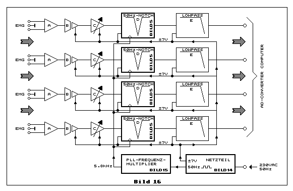

3.3   Die 50-Hz-Notchfilterbank
Bild 16 zeigt im Blockschaltbild wie der netzfrequenzsynchrone 50-Hz-Taktgenerator des Netzteiles (Bild 14), der PLL-Frequenzmultiplier (Bild 15) und vier 50-Hz-Notchfilter (Bild 5 in Teil 1) in einem elektromedizinischen Messgerät implementiert sein können. Im vorliegenden Beispiel, ein vierkanaliger EMG-Messverstärker. Die Anzahl der Kanäle kann beliebig erweitert werden.
Sehen wir uns einen Kanal etwas näher an: Auf die Elektroden folgt ein hochempfindlicher und rauscharmer EMG-Vorverstärker IC:A, realisiert als Instrumentation-Amplifier. Auf diese Verstärkung folgt zum Schutz des Patienten der notwendige Trennverstärker IC:B. Danach folgt ein weiterer einstellbarer oder computerprogrammierbarer Verstärker, mit dem das verstärkte EMG-Signal an die Aussteuerbarkeit des A/D-Wandlers im Computer angepasst wird. Es folgt das 50-Hz-Notchfilter, das noch immer schwach störenden Netzbrumm, trotz symmetrischer Signalmessung, wegfiltert. Vor der A/D-Wandlung folgt ein aktives Antialiasing-Tiefpassfilter, das dafür sorgt, dass keine Signalteile oberhalb der halben Abtastfrequenz des A/D-Wandlers (Nyquist-Theorem) in das digitale System gelangen.
Noch ein paar Worte zur Betriebsspannung. Sie ist hier mit ± 7VDC angegeben. Das kann so sein, muss aber überhaupt nicht. Je nach Anwendung kann man die gesamte Anlage auch mit ± 5VDC betreiben oder auch getrennte Betriebsspannungen sind möglich, in dem das Notchfilter mit dem integrierten SC-Tiefpassfilter mit ±5 VDC oder ±7 VDC und die übrigen analogen Schaltungen mit ±12 VDC oder ±15 VDC betrieben werden. Beim integrierten SC-Tiefpassfilter muss man berücksichtigen, dass es eine CMOS-Schaltung ist, welche typisch von ±2.5 VDC bis ±8 VDC (oder als single-supply von +5 VDC bis +16 VDC) betrieben werden kann. Der Worstcase-Limit liegt bei ±9 VDC oder +18 VDC.
