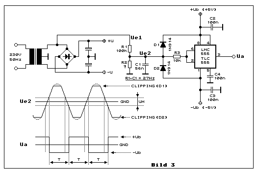

ab hier mit LMC/TLC555 abgekürzt bezeichnet. Die Bilder 3 und 5 zeigen

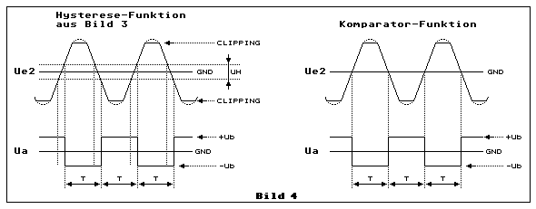

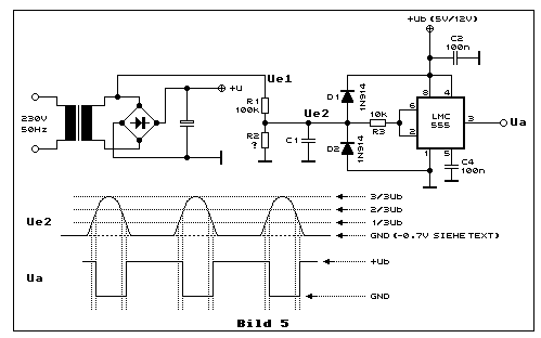

praktische Anwendungen einer 230-VAC-Netzfrequenzsynchronisation. Bild 4
zeigt was die Schaltung in Bild 3 nicht kann und warum für eine
bestimmte Situation eine einfache Komparatorschaltung ohne Hysterese im

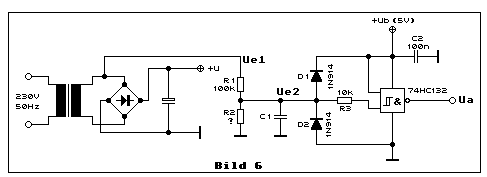

Vorteil ist. Bild 6 zeigt eine alternative Schaltung mit einem
HCMOS-Logik-NAND-Gatter, mit der Funktion eines Schmitt-Triggers. Bild 7
zeigt was man auf gar keinen Fall bauen darf, also eine perfekte
Irrtumsschaltung.

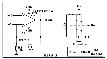

Schmitt-Trigger mit Komparator
Wird die Schmitt-Trigger-Schaltung in Bild 1 mit +Ub und -Ub
eingeschaltet und Ue liegt zufällig auf GND-Potenzial (Hysterese-Mitte),
entscheidet weitgehend die stets geringfügig unterschiedliche
Anstiegsgeschwindigkeit von +Ub und -Ub, ob der Ausgang Ua auf den Wert
-Ub oder +Ub kippt. Gehen wir mal davon aus, dass der Ausgang Ua auf -Ub
kippt. In diesem Fall hat Ue' am nichtinvertierenden Eingang, bei der
angegebenen Dimensionierung des Widerstandsverhältnisses von R1/R2 =
10/1, eine negative Spannung im Wert von -Ub/10. Wir gehen hier davon
aus, es ist ein Komparator oder Opamp mit Rail-to-Rail-Ausgang, dessen
Ausgangsspannung Ua die Werte von +Ub und -Ub annimmt, wenn der
Laststrom an Ua nur sehr niedrig ist. Ein solcher Komparator oder Opamp
benötigt Ra als Pullup-Widerstand nicht. Opamps dürfen dann als
Komparatoren eingesetzt, wenn die Frequenz nicht zu hoch ist.
Viele Komparatoren haben Open-Kollektor-, bzw. Open-Drain-Ausgänge. In
diesem Fall muss ein
Pullup-Widerstand (Ra)
zwischen Ausgang Ua und +Ub eingesetzt werden. Ra muss im Verhältnis zu
R1+R2 sehr niederohmig sein, damit die Hysterese nicht zu sehr
asymmetrisch in Bezug auf GND liegt. Dies ergibt sich, weil der
Ausgangswiderstand an Ua bei LOW-Pegel, beinahe -Ub, praktisch 0 Ohm
hat, während bei HIGH-Pegel, beinahe +Ub, ausschliesslich Ra den
Ausgangswiderstand bestimmt. Im vorlegenden Beispiel hat Ra einen Wert
von 1 k-Ohm. Dazu kommt, niederohmige Ra-Widerstände verlangsamen die
Komparatorschaltung nicht unnötig durch parasitäre
Tiefpassfilterwirkung, die durch Ra und einer parasitären Kapazität
(z.B. parallele Leiterbahnen) zustande kommt. Eine Verlangsamung zeigt
sich durch die Reduktion der Steilheit der steigenden Flanke von Ua von
LOW nach HIGH.
R1 und R2 wirken als Spannungsteiler vom Ausgang zum nichtinvertierenden
Eingang. Nun senken wir die Spannung Ue vorsichtig bis zum Betrag von
Ue', also -Ub/10. Unterschreiten wir an Ue diesen Wert auch nur schon um
wenige Millivolt, kippt, bedingt durch die extrem hohe
Leerlaufverstärkung, Ua auf (beinahe) +Ub. Dadurch ändert sich Ue'
ebenso sprunghaft von -Ub/10 auf +Ub/10. Dies beschleunigt den
Kippvorgang, weil die Differenzspannung zwischen Ue und Ue' zusätzlich
sprunghaft zunimmt. Wir haben es also mit einer positiven Rückkopplung,
bzw. mit einer Mitkopplung zu tun.
Nun fahren wir Ue in umgekehrter Richtung langsam hoch nach +Ub/10, dem
jetzigen Spannungswert von Ue'. Überschreiten wir diesen Wert ebenfalls
nur um wenige Millivolt, kippt Ua von +Ub auf -Ub und Ue' springt erneut
auf den Wert von -Ub/10. Die Spannungsdifferenz zwischen den beiden
Werten von +Ub/10 und -Ub/10 an Ue' nennt man Hysterese. Uh im Diagramm,
bedeutet Spannung der Hysterese. Die ganze Übung kann von Neuem
beginnen. Das Diagramm rechts in Bild 1 illustriert die Hystere- bzw.
Schmitt-Trigger-Funktion. Da der invertierende Eingang als Signaleingang
dient, entsteht ein invertierender Schmitt-Trigger. Diese Funktion wurde
hier gewählt, weil der 555er-Schmitt-Trigger ebenfalls invertierend
arbeitet. In diesem Grundlagenkurs zeigt Patrick Schnabel den
nicht-invertierenden Schmitt-Trigger.
Schneller Komparator entstören mit Hysterese: Damit ist die
Eigenschaft des Schmitt-Triggers hinreichend erklärt. Bleiben wir aber
noch einen kurzen Augenblick bei dieser Schaltungsversion mit einem
Komparator. Da es sehr schnelle Komparatoren gibt, hat man beim
"normalen" hysteresefreien Betrieb, also in der reinen
Komparatorfunktion, oft das Problem, dass die Schaltung in der
Übergangsphase des Ausgangssignales kurz schwingt. Anstelle einer
einzigen Flanke entsteht ein Burst. Steuert ein solcher Burst ein
Flipflop, ein Counter oder ein Register, hat dies schlimme
Funktionsstörungen zur Folge. Abhilfe wird erreicht in dem man dem
Komparator eine ganz kleine Hystere verpasst. Dazu genügt oft ein Wert
von etwa einem Prozent der Betriebsspannung oder weniger. In diesem Fall
wählt man z.B. für R1 = 10k-Ohm und R2 = 100 Ohm oder weniger. Um den
Kippvorgang zu beschleunigen, kann man parallel zu R1 einen kleinen
Keramikkondensator C1 im Wert von etwa 10 pF schalten. Man muss so etwas
praktisch testen!

Wir kommen jetzt mit Bild 2 zum Innenleben des LMC/TLC555:
Bild 2 illustriert das blockschematische Innenleben des LMC/TLC555.
Dazu ist kurz auch ein Blick auf das folgende Schaltbild
in Bild 3 notwendig. Wenn man diese Seite mit Bild 2 und Bild 3
gleichzeitig betrachten will, empfiehlt sich ein zweites Fenster mit
Bild 3
zu öffnen. In Bild 3 wird an einem praktischen Beispiel gezeigt, wie die
Schmitt-Trigger-Funktion realisiert wird. Die beiden Eingänge Threshold
(Pin 6) und Trigger (Pin 2) werden zu einem einzigen Eingang verbunden
und von einer Spannungsquelle gesteuert. Pin 3 ist der Ausgang. Doch nun
zurück zu Bild 2 zur Funktionserklärung im Detail.

Vergleichen wir diese Schmitt-Trigger-Schaltung mit LMC/TLC555 mit
derjenigen mit dem positiv rückgekoppelten Komparator in Bild 1, so kann
man sich natürlich fragen, ob die Bezeichnung Schmitt-Trigger auch für
die Schaltungen in Bild 3 und 5 richtig ist. Historisch betrachtet ist
ein Hystereseschalter auf der Grundlage von Mitkopplung ein
Schmitt-Trigger, denn diese Bezeichnung gab es bereits in der

230-VAC-Netzsynchronisation, eine praktische Anwendung
Bild 3 zeigt ein praktisches Anwendungsbeispiel mit dem LMC/TLC555 als
Schmitt-Trigger. Er dient als netzfrequenzsynchronisierter
Taktgenerator, den man z.B. in einem
PLL-Frequenzmultiplier
als quasistabile Referenzfrequenzquelle benutzen kann. Damit kann man
z.B. mehrere Netzfrequenz-Sperrfilter, in Switched-Capacitor-Technologie
(SC-Technologie), in einem analogen Signalverarbeitungssystem gemeinsam
taktsteuern. Diese Methode hat den Vorteil, dass sich die Sperrfrequenz
(Notchfrequenz), also die Frequenz mit der maximalen Amplitudendämpfung,
der Veränderung der Netzfrequenz automatisch anpasst. Es ist sogar
möglich die selbe Filterschaltung bei einer Netzfrequenz von 50Hz
(Europa) oder 60Hz (USA) einzusetzen. Das Sperrfilter arbeitet adaptiv.
Die Verwendung des LMC/TLC555 ist vor allem dann geeignet, wenn es um
Präzision geht, wie bereits beschrieben zu Bild 2. Bild 3 zeigt eine
betriebsspannungssymmetrische und zeitsymmetrische Anwendung (Tastgrad =
0.5). Auf der linken Seite sind der Trafo, der Brückengleichrichter und
die beiden Glättungselko angedeutet. Dieser Teil kann je nach
elektrischer Leistung und Spannungen unterschiedlich dimensioniert sein.
Um eine stabilisierte Spannung von ±5 VDC zu erzeugen, muss ±U unter
Volllast mindestens ±8.5 VDC haben, wobei die Rippelspannung nicht
grösser als 1 Vpp sein darf, sollten herkömmliche Spannungsregler wie
der LM7805 und der LM7905 zum Einsatz kommen. Es spielt allerdings auch
keine Rolle wenn die ungeregelte Spannung ±U grösser als ±50 VDC (dann
keine LM7805 und LM7905 direkt verwenden!) wäre. Einziger Limit ist die
Verlustleistung und die Spannungsfestigkeit von R1.
Mit R1 und R2 kann man einen Spannungsteiler definieren, der dafür
sorgt, dass die Spannung Ue2 nicht zu gross wird. Zwingend nötig ist
dies allerdings nicht. Dem LMC/TLC555 kann eine stark überhöhte Spannung
nichts anhaben, weil die Sinuswechselsspannung des Trafo mit 100 k-Ohm
(R1) in Serie ausreichend hochohmig angekoppelt ist. Die beiden
Kleinsignaldioden D1 und D2 leiten die allfällige Überspannung nach +5
VDC und -5 VDC ab. Die Eingangsspannung an Pin 2 und Pin 6 kann also nie
höher als ±5.7 VDC werden. Sollte ein Strom in die Eingänge von Pin 2
und Pin 6 fliessen, begrenzt dies R3 mit 10 k-Ohm auf maximal 70 µA.
Wozu dient der Kondensator C1? R1, (R2) und C1 arbeiten als passives
Tiefpassfilter erster Ordnung. Die Aufgabe dieses Filters ist es die der
Netzfrequenz überlagerten Rundsteuersignale und andere höherfrequente
Störsignale wirksam zu dämpfen. Gerade niederfrequente Rundsteuersignale
im 100Hz- bis in den kHz-Bereich können am Schmitt-Trigger-Ausgang leicht zu
einem unerwünschten Phasenjitter führen, der sich je nach
Anwendung störend auswirken kann. Dies unterdrückt wirksam dieses
passive Tiefpassfilter. Die Triggerung des LMC/TLC555 muss einwandfrei,
auch bei Volllast des Trafo, garantiert sein. Im vorliegenden Beispiel
ist die Grenzfrequenz des Tiefpassfilter auf 27 Hz dimensioniert (ohne
R2). Bei der Netzfrequenz von 50 Hz wird die Eingangswechselspannung um
etwa 5 dB gedämpft. Ein Rundsteuersignal von z.B. 600 Hz wird um etwa 26
dB gedämpft, was einem Teilungsfaktor von 20 entspricht. Widerstand R3
ist in Bezug auf die Tiefpassfilterung irrelevant, weil der
Eingangswiderstand der CMOS-Schaltung im G-Ohm-Bereich liegt. Erst dann
wenn die Spannung am Eingang des LMC/TLC555 die positive oder die
negative Betriebsspannung übersteigt, kann R3 Strom leiten. Dies erhöht
dann die Grenzfrequenz des Tiefpassfilters, die jedoch keine Rolle
spielt, weil der Wert der Amplitude am Eingang dann weit ausserhalb der
beiden Triggerpegel liegt.
Bei der relativ grossen Hysterese muss die überlagerte Störspannung
ebenfalls recht gross sein, bis es zu einem unerwünschten zusätzlichen
Nulldurchgang und damit zu einer ebenso unerwünschten Umschaltung des
Schmitt-Triggers kommt und so eine angesteuerte digitale Schaltung
fehltriggern kann. Mit einem hysterefreien Komparator, zwecks
Synchronisation mit dem Sinusnulldurchgang, ist dieses Problem
wesentlich grösser, und das erst recht, weil ein Tiefpassfilter einen
unerwünschten Phasenwinkel verursacht und u.U. nicht zum Einsatz kommen
kann. Dies ist jedoch das Thema eines andern Elektronik-Minikurses
(3).
Auch hier entsteht durch das Tiefpassfilter eine Phasenverschiebung. Es
kommen nur Anwendungen in Frage wo dies irrelevant ist. Das ist dann der
Fall, wenn nur die Frequenz-Synchronisation wichtig ist.
C2 und C3 dienen als sogenannte Blockkondensatoren. Einerseits dämpfen
diese Keramikmultilayerkondensatoren allfällige hochfrequente
Störsignale und anderseits liefern sie die Energie im steiltransienten
Umschaltmoment der Ausgangsstufe des LMC/TLC555. Warum C4 im Datenblatt
vorgeschlagen wird, steht im Textteil zu Bild 2.
Was die Schaltung in Bild 3 nicht kann!
Mit einem hysterefreien Komparator anstelle eines Schmitt-Triggers ist
es möglich das Rechtecksignal mit dem Sinusnulldurchgang (Bild 4 rechts)
zu synchronisieren, falls dies nötig ist. Das Problem mit Störungen
durch Rundsteuer- und anderer Störsignale ist allerdings beträchtlich
grösser.

Synchronisator im Single-Supply-Modus
Schliesslich sei noch erwähnt, dass die Schmitt-Trigger-Schaltung in
Bild 3 auch mit nur einer Betriebsspannung (Singlesupply-Modus)
arbeitet. Dazu verbindet man Pin 1 des LMC/TLC555 mit GND und C3 (siehe
Bild 3) entfällt. Das ist auch schon alles. Die allerdings nicht
zeitsymmetrische Ausgangsspannung - Tastgrad < 0.5 - wechselt
zwischen der positiven Betriebsspannung, hier +5 VDC oder +12 VDC und
GND. Mit +5 VDC hat man ein HCMOS- und TTL-kompatibles Logiksignal am
Ausgang Ua.
Diode D2 hat eine etwas andere Funktion. Sie dient zwar genauso wie im
Falle der symmetrischen Betriebsspannung in Bild 3 der
Spannungsbegrenzung. Allerdings tut D2 dies hier ständig. Ohne sie gäbe
es keine saubere Halbwellengleichrichtung, der Nullpegel der
gleichgerichten Spannung Ue2 wäre ständig etwas im negativen Bereich. D2
"drückt" diesen Nullpegel nach oben auf den Wert der Diodenflussspannung
von etwa -0.7 V. D1 arbeitet gleich wie in Bild 3. Sie begrenzt die
positive Spannung Ue2 wenn diese grösser als +Ub wird.
Alternative Schmitt-Trigger-Netzsynchronisation
Besonders in komplexen Digitalschaltungen werden neben den Microcontrollern und DSPs oft auch noch vereinzelte Gatter-, Buffer-, Counter- und Register-ICs aus den bekannten CMOS- und HCMOS-Familien eingesetzt. Braucht man bei einem solchen Design einzelne wenige NAND-Gatter, jedoch z.B. nicht alle vier eines 74HC00, bietet es sich natürlich an, eines dieser NAND-Gatter für eine Netzfrequenzsynchronisation zu verwenden, wenn man nicht gleich die Präzision eines LMC/TLC555-Version benötigt. Da der 74HC00 keine Schmitt-Trigger-Funktionen enthält, muss man dieses IC gegen den 74HC132 tauschen, welches pin- und beinahe funktionskompatibel ist. Beinahe, weil die sogenannte Propagation-Delay-Time des 74HC132 etwa 50% grösser ist als beim 74HC00. Da es sich bei dieser digitalen IC-Familie ebenfalls um CMOS handelt und der Eingangswiderstand ebenfalls im G-Ohmbereich liegt, kann das selbe passive Tiefpassfilternetzwerk mit der Überspannungsschutzfunktion, welche Bild 5 zeigt, verwendet werden. Bild 6 zeigt die Schaltungsvariante mit einem HCMOS-Gatter des 74HC132:
Selbstverständlich kann man an Stelle eines 74HC132-Gatters ebenso ein
74HC14-Inverter einsetzen, der die selben Eigenschaften des
Schmitt-Triggers aufweist. Es kann also sein, dass in einer Schaltung
ein Hex-Inverter 74HC04 zum Einsatz kommt, jedoch nicht alle sechs
Inverter gebraucht werden. Man ersetzt den 74HC04 durch den 74HC14,
falls dies der Geschwindigkeitsnachteil zulässt, und verwendet einer
dieser Inverter für die Netzfrequenzsynchronisation.

niedriger wie der welcher durch den 50Hz-Wechselstrom erzeugt wird. Dies
hat zur Folge, dass es weit mehr als nur zwei Amplitudennulldurchgänge
pro Periode der Netzfrequenz geben kann. Anstelle von blossen
Phasenjittern, kommt es zu Fehltriggerungen bei der nachfolgenden
digitalen Schaltung. Eine Tiefpassfilterung, wie R4/C3 zeigt, bringt
keine taugliche Verbesserung. Auch das Hinzufügen von C2 mit der
Tiefpassfilterwirkung in Verbindung mit R1 und R2 bringt nur wenig
Verbesserung, wobei dann C1 wegen dieser Filterschaltung, welche einen
Teil des Stromes abzweigt, grösser gewählt werden muss. Diese ganze
Methode führt zu einem sinnlosen Gebastel, geradewegs in die Sackgasse!
Die Lösung mit einem kleinen Trafo, auch für nur gerade diesen
Synchronisationszweck, ist vielleicht etwas teurer, jedoch elektrisch
wesentlich unproblematischer, betriebssicherer, eleganter und ganz
einfach seriös.
