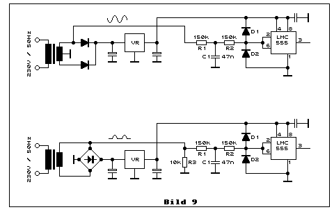

Netzfrequenzsynchronisation mit unterschiedlicher Gleichrichtung
Wie bei symmetrischer DC-Betriebsspannung die AC-Spannung zur Netzfrequenzsynchronisation entnommen wird, zeigt Bild 3 in Schmitt-Trigger mit CMOS-555-Timer... und Bild 7 in diesem Minikurs deutet es an. Mit Bild 9 soll zusätzlich gezeigt werden, wie es bei asymmetrischer Speisung, also mit nur einer Speisespannung, gemacht werden muss.
Es gibt zwei Methoden der Vollweggleichrichtung. Die Gleichrichtung im oberen Schaltbild nennt man Mittelpunktgleichrichterschaltung. Dabei werden zwei gegenphasige Wechselspannungen einweggleichgerichtet. Besonders bei niedrigen Spannungen und grossen Strömen bietet diese Art der Gleichrichtung gegenüber der Brückengleichrichtung den Vorteil des geringeren Spannungsabfalles und damit geringeren Verlustleistung, weil bei jeder Phase jeweils nur eine Diode leitet. Nachteilig ist, dass der Trafo eine Mittelanzapfung oder zwei getrenne Sekundärwicklungen haben muss. Die Gleichrichtung im unteren Schaltbild nennt man Brückengleichrichterschaltung. In jeder Phase sind stets zwei Dioden in Serie leitend. Mehr zum Thema Gleichrichter liest man in den Grundlagen von Patrick Schnabel:
Betrachten wir in Bild 9 oben die Mittelpunktgleichrichterschaltung, dann bemerken wir eine Übereinstimmung mit Bild 7. Die für die Netzsynchronisation benötigte Wechselspannung wird direkt an der Sekundärspule entnommen. Hier wird einfach zwischen dem einen Spulenende und dem Mittelpunkt, der mit GND identisch ist, die Wechselspannung entnommen. Diese Methode eignet sich für eine asymmetrische oder eine symmetrische Betriebsspannung, also +Ub oder ±Ub. Voraussetzung ist allerdings die Mittelpunktschaltung.
Im unteren Schalbild mit der Brückengleichrichterschaltung ist die Sache ein ganz klein wenig komplizierter. Die Wechselspannung wird zwischen GND des Brückengleichrichters und einer der beiden Trafo-Sekundäranschlüsse entnommen. Es spielt dabei keine Rolle welchen Anschluss man benutzt. Wie funktionierts? Nur dann wenn am oberen Spulenende eine positive Wechselspannungsphase vorliegt, fliesst über R3 ein Strom durch den GND und von diesem über eine Brückengleichrichterdiode zurück in das untere Spulenende. In R3 erscheint die Spannung einer positiven Sinushalbwelle. Während der negativen Halbwelle bleibt die Spannung weg, weil durch R3 kein Strom fliessen kann. Wir haben es mit einer Halbwellengleichrichterschaltung zu tun. Wozu überhaupt R3? Während der der negativen sperrenden Phase ist die Einweggleichrichterschaltung hochohmig, was zur Folge hätte, dass C1 sich nicht entladen könnte. Der LMC555 würde am Ausgang keine Rechtecksignale liefern. Für die Entladung von C1 sorgen R1 und R3, wobei R3 wesentlich niederohmiger sein muss als R1.
Spannungsdiagramme am LMC555-Ausgang
Betrachten wir Bild 7 mit seiner symmetrischen Speisung, so fällt auf, dass die Wechselspannung am Eingang des LMC555 symmetrisch zum GND-Pegel liegt. Die Hysterese des als Schmitt-Trigger benutzten LMC555 ist ebenfalls symmetrisch zum GND-Pegel. Dies hat zur Folge, dass das Ausgangssignal des LMC555 ein Tastverhältnis von 50% hat. Auch das Tastverhältnis ist also symmetrisch. Illustriert ist dies in Bild 10.1. Mit Clipping wird gezeigt, dass die Sinusspannung dann beschnitten wird, wenn dessen Scheitelwerte grösser sind als die positive und negative Betriebsspannung plus die Diodenflussspannungen der Schutzdioden D1 und D2 am Eingang des LMC555.
In Bild 9 oben schneidet die Schutzdiode D2 die negative Sinushalbwelle weg. Der Hysteresemittelwert des LMC555 liegt wegen dessen asymmetrischen Speisung irgendwo innerhalb der positiven Sinushalbwelle, wie dies Bild 10.2 illustriert. Aus dieser Asymmetrie resultiert konsequenterweise ein Rechteckausgangssignal mit ebenfalls asymmetrischem Tastverhältnis (nicht 50%). Der positive Scheitelwert wird aus dem selben Grund beschnitten, wie im oberen Abschnitt bereits beschrieben.
In Bild 9 unten liegt an R3, wie bereits beschrieben, eine positive Halbwellengleichspannung vor. D2 wäre im Prinzip redundant. Ich empfehle sie trotzdem. Doppelt genäht hält besser. Für diese Dioden eignen sich die weltbekannten, traditionsreichen und äusserst preiswerten 1N4148 oder 1N914.
Für die vorliegende Anwendung einer PLL-Schaltung ist das Tastverhältnis dann irrelevant wenn der Phasenkomparator II (siehe die Datenblätter zu den 4046B) verwendet wird. Dies ist vielleicht die häufigste PLL-Applikation mit dem 4046

In einer Diskussion im ELKO-Forum machte mich ein Christian darauf aufmerksam, dass gemäss Bild 9 (unteres Schaltbild) zwischen dem Ausgang des LMC555 und der Wechselspannung an der Sekundärwicklung des Trafo eine signifikante Phasenverschiebung auftritt, wie das oben im Oszillogramm gezeigt wird. Das blaue Diagramm ist diese Wechselspannung, das grüne ist die Halbwellengleichspannung, gemessen am Knoten von R1 (100 k-Ohm) und R3 (10 k-Ohm) und das gelbe Rechtecksignal ist der Ausgang des LMC555.
Es gibt zwei Gründe wie es zu einer Phasenverschiebung kommt:
1. Es ist das passive Tiefpassfilter, bestehend aus R1 und C1. Die Grenzfrequenz ist mit bloss 22.6 Hz sehr niedrig gewählt. Hauptgewicht bei einem Projekt war maximale Störunterdrückung, die Phasenverschiebung war egal. Für viele Anwendungen genügt jedoch auch eine höhere Grenzfrequenz mit entsprechend geringerer Phasenverschiebung. Wenn es nur darum geht allfällig hochfrequente Störimpulse zu unterdrücken, genügt eine Grenzfrequenz im kHz-Bereich. Wenn es jedoch auch auf eine sehr gute Unterdrückung von Rundsteuersignalen ankommt, muss man eine niedrige Grenzfrequenz wählen oder man dimensioniert ein aktives Tiefpassfilter höherer Ordnung, das exakt eine Phasenverschiebung von 180 Grad bewirkt. Wie man so etwas macht, zeigt folgender Elektronik-Minikurs:
2. Der mit dem LMC555 aufgebaute Schmitt-Trigger hat systembedingt eine grosse Hystere. Man konsultiere dazu das Datenblatt. Wenn man dort die Schaltung anschaut, erkennt man, dass die Schaltschwellen immer bei 1/3 und 2/3 der Betriebsspannung betragen. Auch das gibt eine signifikante Phasenverschiebung, die auch von der Amplitude der Eingangsspannung beim LMC555 abhängig ist. Diese grosse Hystere hat selbst schon ein hohes Mass an Störsignalunterdrückung.
Wenn eine sehr geringe Phasenverschiebung relevant ist, muss man mit einem Komparator arbeiten, der stets exakt beim Phasennulldurchgang schaltet und wenn man drauf angewiesen ist höherfrequente Störsignale trotzdem zu unterdrücken, muss man dem Komparator eine sehr geringe Hysterese mittels positiver Rückkopplung verpassen und man wird kaum drum herum kommen, ein aktives Tiefpassfilter, wie oben beschrieben, einzusetzen. Oder es gibt noch eine weitere Möglichkeit: Wenn jemand eine Lösung parat hat, so möge man mir bitte per E-Mail davon berichten. Bevor man mir speicherfressende Schaltbilder sendet, bitte vorher erst mal ankuendigen.
