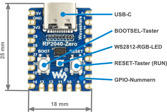

Waveshare RP2040 Zero
RP2040 Zero von Waveshare (Original)
Der RP2040-Zero von Waveshare ist ein kompaktes Mikrocontroller-Board mit identischen Leistungsmerkmalen wie der Raspberry Pi Pico. Es bietet 2 MByte Flash-Speicher, einen USB-C-Anschluss und eine WS2812-RGB-LED. Einschränkungen sind die reduzierte Anzahl an GPIO-Pins und die abweichende Pin-Belegung. Preislich liegt das Original bei etwa 4 Euro, Nachbauten sind günstiger.

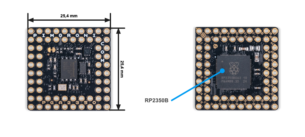

Pimoroni PGA2350 (RP2350)
Pimoroni PGA2350 (RP2350B)
Der PGA2350 von Pimoroni ist ein kleines Breakout-Board mit dem Mikrocontroller RP2350 drauf, das für Projekte mit begrenztem Platz entwickelt wurde. Es sind viele Pins des RP2350 auf kleinstmöglichstem Raum herausgeführt.

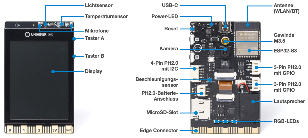

Unihiker K10 mit ESP32-S3
Unihiker K10 von DFRobot
Kein RP2040 oder Nachfolger, aber mit ESP32-S3, Display, WLAN und verschiedenen Onboard-Komponenten, die sich mit MicroPython programmieren lassen.
