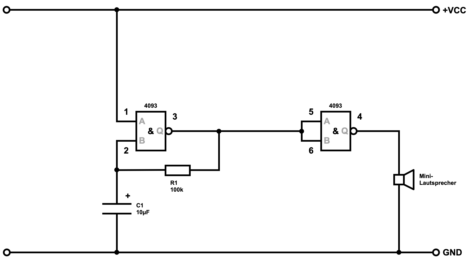

Diese Schaltung ist ein Metronom mit dem CMOS-IC CD4093. Das IC CD4093 enthält vier NAND-Gatter mit je zwei Schmitt-Trigger-Eingängen. Über den Kondensator und den Widerstand ist ein NAND-Gatter zu einer astabilen Kippstufe zusammengeschaltet und zusammen mit einem Lautsprecher ein Metronom.
Der so erzeugte Ton entspricht einem Ticken oder Klackern. Es muss also nicht immer eine blinkende Leuchtdiode sein. Mit einer astabilen Kippstufe kann man auch Töne erzeugen. In diesem Fall handelt es sich um ganz einfaches Metronom.
Wenn dir die Schaltung zu langweilig ist, versuche als Widerstand R1 einen lichtabhängigen Fotowiderstand (LDR). Das klingt dann mehr nach einem Schnarren.

Du hast vielleicht schon festgestellt, dass der Ton, den diese Schaltung erzeugt viel zu leise ist. Man hört es kaum. In der Praxis ist das natürlich untauglich. Allerdings enthält der 4093er die Lösung in sich. Man kann die NAND-Gatter parallelschalten und als Treiber verwenden.
Alternativen
Ok, ganz ehrlich, diese Schaltung überzeugt nicht so ganz. Tatsächlich missbraucht man den 4093er für etwas für das er nicht gemacht ist. Der 4093er als Metronom ist jetzt nicht der typische Anwendungsfall. Ein NE555 kann das besser und lauter. Probiere es aus.
