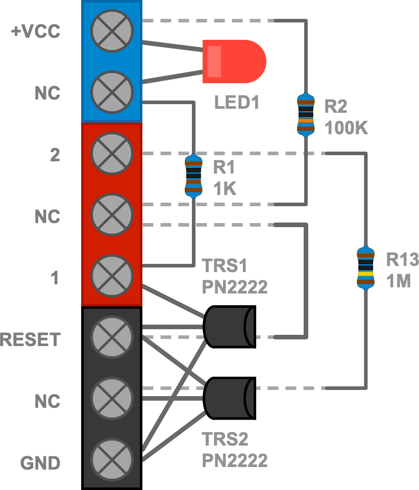

Diese Schaltung ist eine Alarmschaltung, bei der die LED dann leuchtet, wenn eine Verbindung oder ein Kontakt im Steuerstromkreis des Transistors TRS2 geöffnet oder unterbrochen wird. Eine Besonderheit ist die Selbsthaltung des Alarmzustands. Der Alarmzustand bleibt auch dann erhalten, wenn der Kontakt wieder geschlossen wird.
Inbetriebnahme
Nach dem Einschalten befindet sich die Schaltung im Grundzustand, egal ob der Kontakt offen oder geschlossen ist. In jedem Fall wird die Leuchtdiode leuchten.
Ruhezustand und Alarmbereitschaft
Um die Schaltung in den Ruhezustand zu versetzen, muss zuerst die Verbindung zwischen 1 und 2 mit einem Alarmdraht hergestellt werden.
Die Alarmbereitschaft erreicht man dadurch, in dem man mit dem Taster S1 die Schaltung zurücksetzt. Durch Betätigen des Tasters geht die Leuchtdiode aus. Jetzt befindet sich die Schaltung im Ruhezustand und in Alarmbereitschaft.
Alarmauslösung
Zieht man den Draht heraus oder unterbricht den Kontakt zwischen 1 und 2, dann wird dadurch der Zustand der Schaltung verändert und ein Alarm ausgelöst. Die Leuchtdiode leuchtet.
Durch Schließen des Kontakts oder eine Verbindung von 1 und 2 lässt sich der Alarmzustand nicht zurückstellen. Die Leuchtdiode leuchtet weiterhin. Erst durch Drücken des Tasters geht die Schaltung wieder in Alarmbereitschaft.
Aufbau
1 x 2er Klemmleiste KF301, Blau
1 x 3er Klemmleiste KF301, Rot
1 x 3er Klemmleiste KF301, Schwarz
TRS1: NPN-Transistor, PN2222 oder vergleichbarer Typ
TRS2: NPN-Transistor, PN2222 oder vergleichbarer Typ
R1: Metallfilm-Widerstand 1 kOhm (Braun-Schwarz-Schwarz-Braun-Braun)
R2: Metallfilm-Widerstand 100 kOhm (Braun-Schwarz-Schwarz-Orange-Braun)
R3: Metallfilm-Widerstand 1 MOhm (Braun-Schwarz-Schwarz-Gelb-Braun)
LED1: Leuchtdiode, rot oder andere Farbe
S1: Taster
Funktionsweise der Schaltung
Ruhezustand
- Durch Drücken des Tasters wird der Transistor TRS1 in den sperrenden Zustand gebracht.
- Solange die Drahtverbindung geschlossen bleibt, fließt nur ein kleiner Strom in die Basis des Transistors TRS2. Dieser Strom fließt von LED1, R1, dem Draht und dem Widerstand R3. Er sorgt dafür, dass sich der Transistor TRS2 wie ein geschlossener Schalter verhält. Dadurch ist die Basis des Transistors TRS1 über den Transistor TRS2 mit GND verbunden.
Alarmzustand
- Wird nun der Draht unterbrochen, wird auch der Strom in die Basis von Transistor TRS2 unterbrochen. Der Transistor TRS2 sperrt. Über den Widerstand R2 fließt ein Strom in die Basis des Transistors TRS1, der daraufhin leitend wird und die LED zum leuchten bringt.
- Wird der Drahtkontakt wieder geschlossen, bleibt die Basis von Transistor TRS2 über den leitenden Transistor TRS1, den Draht und den Widerstand R3 mit GND verbunden. Erst ein erneutes Schließen des Tasters würde den Transistor TRS2 sperren und den Transistor TRS1 leitend machen.
Ein guter Beobachter erkennt, dass es sich hierbei um einen 1-Bit-Speicher handelt, auch bistabile Kippstufe genannt.
