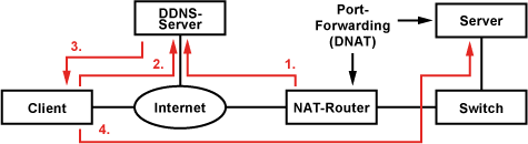

Wie funktioniert DynDNS/DDNS?
  1. Der lokale Server teilt dem DDNS-Service per Request die öffentliche IP-Adresse mit. Der DDNS-Service weist diese IP-Adresse einem festgelegten Domain-Namen zu. Mit dieser Domain ist der lokale Server erreichbar. Aber nur so lange, wie diese IP-Adresse dem NAT-Router zugewiesen bleibt. Bei einer Änderung der IP-Adresse, bekommt der DDNS-Service die neue IP-Adresse mitgeteilt.
  2. Der DDNS-Server speichert den Domain-Namen mit der IP-Adresse. Er ist somit für die Beantwortung von DNS-Anfragen zu diesem Domain-Namen zuständig.
  3. Wenn nun eine DNS-Anfrage zu diesem Domain-Namen kommt, liefert der DDNS-Server die gerade aktuelle IP-Adresse zurück.
  4. Mit der IP-Adresse ist eine Client-Server-Verbindung möglich. Das setzt voraus, dass im NAT-Router Port-Forwarding (DNAT) für die private IP-Adresse des Servers eingerichtet ist.
