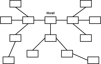

Topologie des FireWire-Netzes
FireWire ist eigentlich kein Peripherie-Anschluss, sondern eine Vernetzungstechnik auf Basis einer Peer-to-Peer-Architektur. Man darf bis zu 63 FireWire-Geräte nahezu beliebig zusammenschalten. Ausgenommen (bei IEEE 1394a/FireWire 400) sind Ringverbindungen und der Weg zwischen zwei Geräten darf nicht über mehr als 16 Verbindungen führen.
FireWire kennt keinen fest definierten zentralen Host, der die Übertragung und Adressierung steuert. Fast jedes Gerät hat zusätzlich zwei oder mehrere Ports und fungiert gleichzeitig als Hub und Repeater. Die eingehenden Signale werden an alle anderen Ports weitergereicht, auch im ausgeschalteten Zustand. Der FireWire-Controller bezieht seine Stromversorgung aus dem Bus.
Auf der physikalischen Ebene besteht FireWire aus unabhängigen Punkt-zu-Punkt-Verbindungen. Auf der logischen Ebene bestehen alle angeschlossenen Geräte aus einem Bus. Das bedeutet, alles was von einem Gerät gesendet wird, wird an alle Geräte gesendet. FireWire arbeitet also als "Shared Medium". Das bedeutet, alle angeschlossenen Geräte müssen sich die verfügbare Bandbreite teilen. Das bedeutet auch, dass das langsamste Gerät die maximal mögliche Datenrate innerhalb der Übertragungsstrecke bestimmt.
Aufgrund der Busstruktur kann immer nur eine Übertragung zur selben Zeit laufen. Damit es nicht zu Kollisionen kommt, darf immer nur ein Gerät senden. Um die Datenzugriffe auf den Bus steuern zu können, ist der Bus als Baumstruktur organisiert. An der Spitze bzw. Wurzel steht der Busmaster bzw. Host. Er ist der Taktgeber. Direkt am Busmaster hängen die Geräte, die wiederum weitere Unterknoten aufweisen können. Jedes Gerät, außer der Wurzel und den am Ende liegenden Geräten hat also einen "Vater-Port", der zur Wurzel hinzeigt und einen oder mehrere "Kinder-Ports", die zu den Kindern zeigen.
Nach einem Bus-Reset konfiguriert sich FireWire selber. Dabei wird jedem Gerät eine physikalische Adresse zugewiesen. Während des laufenden Betriebs können Geräte entfernt und hinzugefügt werden (Hot-Plugging). Eine Neuorganisation der Adresse ist dabei nicht notwendig. Doch sobald sich die Topologie verändert, wird in dieser Architektur ein neuer Busmaster ermittelt. Dieser wird anhand eines Protokolls demokratisch gewählt. Prinzipiell könnte jedes Gerät diese Aufgabe übernehmen. Welches Gerät das ist, ist teilweise von der Konfiguration und vom Zufall abhängig. Der Auserwählte hat die Aufgabe der Takterzeugung und das Bestätigen der Sende-Anforderungen der übrigen Geräte. Die letztgenannte Funktion ist einer der Nachteile von FireWire. Sie kostet viel Zeit und vergeudet einen Teil der Bandbreite.
