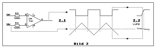

Wir betrachten die Komparatorschaltung in Bild 1 etwas genauer. Wir vergessen zunächst den Rückkopplungswiderstand R3 und betrachten ein Detail davon in Bild 2:
Die Referenzspannung Ur ist mit den beiden Z-Dioden ZD1 und ZD2 fix auf die halbe Betriebsspannung des "741" eingestellt. Wenn die variable Spannung Uv kleiner ist als Ur, liegt der Ausgang des "741" beinahe auf der Betriebsspannung von 20VDC, also auf etwa 18 VDC. Erhöht sich Uv langsam, - was der Morgendämmerungsbeleuchtung entsprechen würde -, so durchschreitet diese variable Spannung extrem langsam den Wert Ur. Da die sogenannte Openloopverstärkung (Verstärkung bei fehlender Gegenkopplung) eines Operationsverstärkers nicht unendlich hoch ist, reduziert sich die Ausgangsspannung des "741" nicht wünschenswert abrupt. Der etwas schleichende Übergang der Ausgangsspannung hat zur Folge, dass die nachfolgende Darlingtonschaltung aus T1 und T2 (Bild 1) ebenfalls schleichend schaltet. Dies hat weiter zur Folge, dass kurzeitig in T2 eine erhöhte Verlustleistung auftritt, was zu unnötiger Erwärmung führt und für diesen Kleinsignaltransistor auch zuviel werden kann. Also müssen wir dafür sorgen, dass der als Komparator (Vergleicher) arbeitende 741-Operationsverstärker schnell durchschaltet. Was der "741" also braucht ist so etwas wie ein Nachbrenner und genau dafür sorgt R3, noch einmal ausschnittweise dargestellt in Bild 3:

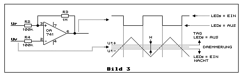

Nun, was genau tut R3? Wenn Uv beginnt langsam grösser zu werden als die Spannung am nichtinvertierenden Eingang des "741" (+Eingang), beginnt dessen Ausgangsspannung zu sinken. Dieser Vorgang überträgt sich über R3 ebenso auf den nichtinvertierenden Eingang und die Differenzspannung zwischen den beiden Eingängen vergrössert sich zusätzlich, wobei die Ausgangsspannung noch rascher sinkt... Wir haben anstelle einer Gegenkopplung eine Mitkopplung. Dies beschleunigt den Umschaltvorgang so sehr, dass der Ausgang des "741" abrupt von etwa 18 VDC auf etwa 2VDC schaltet. Dadurch hat sich für den umgekehrten Vorgang, für die sinkende variable Spannung Uv, den Umschaltpegel verschoben, weil sich ebenso abrupt die Spannung über R3 verändert hat. Diese Verschiebungen bewirken zwei Trigger-, bzw. Umschaltspannungswerte von Uv. Die Spannung zwischen diesen beiden Triggerwerten nennt man Hysterese. Wir haben in Bild 3, wie in Bild 1, also einen Komparator mit Hysterese und das ist ein sogenannter Schmitt-Trigger. Mehr zu diesem Thema steht im Elektronik-Kompendium (das ELKO) . Man wird fündig wenn man im Suchfenster "schmitt" eingibt. Ich behandle dieses Thema in Verbindung mit einem Komparator ebenfalls in:
Nun, was will der Untertitel "Weder Fisch noch Vogel" uns sagen? Je grösser man das Verhältnis von R3 zu R2 wählt, um so geringer ist die Hysterese. Man kann diese Hysterese also auch sehr klein wählen und dann kann man sich fragen, ob man es eher mit einem Komparator als mit einem typischen Schmitt-Triggger zu tun hat. Wenn eine quasistionäre Eingangsspannung Uv nur eine sehr geringe Störspannungsüberlagerung hat, kann die Hysterese auch sehr klein gewählt werden. Damit kommen wir zur eigentlichen Dämmerungselektronik und dazu soll hier noch einmal die ganze Schaltung von Bild 1 eingeblendet werden:

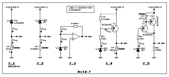

Zur Fotodiode des Typs LS4000, welche es heute wohl kaum mehr gibt: Ich habe mal im FARNELL-Katalog nachgesehen und da findet man die Fotodioden BPW34 und SFH217. Beide sind mit etwa 1.5 D-Mark relativ preiswert und beide haben die selbe Empfindlichkeit von 0.6A/W. Allerdings sagt dieser Wert nichts im Vergleich zur alten LS4000 aus. Daher sehe ich nur eine praktische Lösung, die ich hier empfehle. Man baut rasch auf einem Testboard eine einfache Fotodiode-Trimmpotmeterschaltung auf und ermittelt TP so, dass bei Mittelstellung von TP bei Dämmerlicht eine Spannung abgegeben wird, die etwa der halben Speisespannung des Operationsverstärkers entspricht. Wie dies gemacht wird, zeigt folgendes Bild 4:
Man beachte den Spannungsfolger mit dem FET-Input-Operationsverstärker LF356, TL071 oder TLC271. Dies empfiehlt sich, wenn man kein sehr hochohmiges elektronisches Spannungsmessgerät zur Verfügung hat. Viele haben einen Eingangswiderstand von bloss 10 M-Ohm und dies ist hier eindeutig zu wenig. Aber der Aufwand ist, wie Bild 4 zeigt, schliesslich sehr gering.

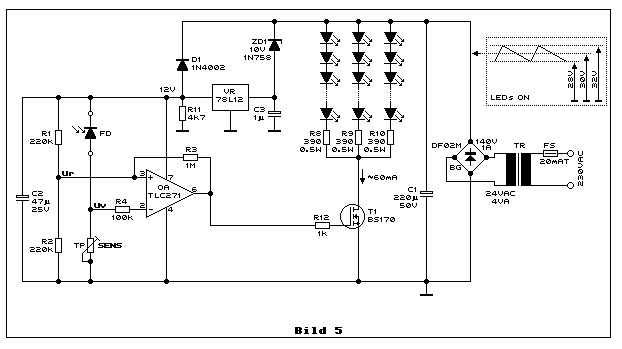

Anstelle von zwei Z-Dioden zur stabilen Speisung der Elektronik und für die Erzeugung der Referenzspannung Ur wird hier ein kleiner 12VDC-Spannungsregler (VR) im kleinen TO92-Gehäuse eingesetzt. Zur Erzeugung der Referenzspannung Ur wirken hier die beiden Widerstände R1 und R2. Das Trimmpotmeter TP für die Empfindlichkeitseinstellung (SENS) ist hier nicht dimensioniert, weil dies von der Wahl der Fotodiode abhängt, da es die LS4000 kaum mehr geben wird. Wie der optimale TP-Wert ermittelt wird, zeigt die Beschreibung zum Bild 4. Anstelle der NPN-Darlingtonstufe wird hier ein N-Kanal-Lowpower-MOSFET des Typs BS170 (T1) verwendet. Das Gate von T1 kann man direkt mit dem Ausgang des Operationsverstärkers verbinden. Als Operationsverstärker OA kann der TLC271, ein LinCMOS-Typ von TEXAS-INSTRUMENTS verwendet werden. Es empfiehlt sich auf jedenfall ein Operationsverstärker einzusetzen, dessen Ausgang bis auf den GND-Pegel hinunterreicht, denn die Gateschwellenspannung (Gate-Threshold-Volage) toleriert zwischen den zwei Extremwerten von 0.8 bis 3 Volt bezogen auf einen Drainstrom von 1 mA. Nur dann wenn die Ausgangsspannung eines Operationsverstärkers oder Komparators bis auf GND (Singlesupply-Modus) hinuntergehen kann, ist die Aussschaltung des BS170 sicher gewährleistet. Natürlich reichen in der Praxis wenige hundert Millivolt über GND aus. Es müssen nicht exakt Null Volt sein.
Vor dem Spannungsregler VR ist eine Z-Diode vorgeschaltet. Dies ist leider nötig, denn gerade bei kleinen Trafos ist der Unterschied zwischen Leerlaufspannung und Spannung unter Last (LEDs leuchten) ziemlich gross. Dies bedeutet, dass die maximal zulässige Eingangsspannung des VR überschritten werden könnte. Dem beugt die Z-Diode ZD1 mit einer Zenerspannung von 10 Volt vor.
Widerstand R11 ist notwendig, falls der minimale Laststrom unterschritten wird, was bei einem Betriebsstrom des TLC271 mit bloss etwas mehr als 1 mA kritisch ist. Ein 78L12 muss mindestens 1 mA liefern, sonst ist die Spannungsregelung nicht gewährleistet. R11 sorgt mit einem Stromfluss von 2.5 mA dafür.

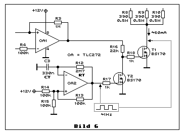

Auch das kann realisiert werden, z.B. wenn man den LED-Stern als Werbeattraktor verwenden möchte. Wie das geht zeigt Bild 6:
Dazu verwendet man einen Dual-Operationsverstärker, z.B. ein TLC272 (LinCMOS), der ebenfalls in einem 8-pin-DIL-Gehäuse zu haben ist. Der zweite Operationsverstärker OA2 arbeitet als Rechteckgenerator mit einer Frequenz von etwa einem Herz. Dieses Rechtecksignal steuert T2 und dieser T1 in dem es die Gatespannung, welche durch OA1 über R16 erzeugt wird, ständig öffnet und schliesst.
