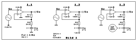

    Dies macht diesen speziellen Alu-Elko besonders für Verstärkeranwendungen im niederfrequenten Bereich interesant. Dies wäre z.B. der Audiobereich, sowie der Bereich der Elektromedizin, wie EMG, EKG und für ähnliche Messaufgaben. Wir kommen damit zu Bild 1 mit einer typischen Situation:
    In Teilbild 1.1 sehen wir die bekannte nichtinvertierende Verstärkerschaltung für AC-Spannungen mit einem Opamp, wobei es in diesem Beispiel nötig ist Frequenzen oberhalb von 1 Hz zu verstärken. Deshalb enthält das verstärkungsbestimmende Gegenkopplungsnetzwerk aus R1, R2 und C1 auch die Funktion eines passiven Hochpassfilter (Hochpass = HP), dessen Grenzfrequenz sich aus R2 und C1 ergibt. Eine Verstärkung von 50 bringt es mit sich, dass R2 mit 2.2 k-Ohm relativ niederohmig ist, wenn man R1 - hier 100 k-Ohm - aus Gründen parasitärer Effekte nicht zu hochohmig realisieren möchte. Weil R2 relativ niederohmig ist, hat C1 eine relativ grosse Kapazität, wenn die HP-Grenzfrequenz mit 1 Hz niedrig sein soll. C1 beträgt 33 µF. Im Prinzip könnte man auf die HP-Filterwirkung verzichten und C1 weglassen, wenn dafür R2 anstelle mit GND mit der Referenzspannung (Ub/2) verbunden wird. Will man allerdings preiswerten Feld-Wald-und-Wiesen-Opamp einsetzen - ich denke dabei schon an einen TL071, LF356 oder LF357 und nicht etwa an den Steinzeit-Opamp uA741 oder LM741 - muss man mit äquivalenten DC-Eingangsoffsetspannungen im Millivoltbereich rechnen. Mit der Verstärkung von 50 wird diese DC-Offsetspannung auf mehr als 50 mV, vielleich sogar einige 100 mV, verstärkt. Je nach Anwendung kann dies zulässig sein, ganz sicher aber nicht, wenn zwei Verstärkerstufen in Serie geschaltet werden müssen. Man kommt dann nicht drum herum, mittels passivem HP-Filter die DC-Offsetspannung herauszufiltern und dies gelingt mit R2 und C1. Dieses Verfahren reduziert die DC-Verstärkung auf 1. Dies ist eine übliche Methode.
    Dieses Prinzip funktioniert sehr gut, wenn die Schaltung mit nur einer Betriebsspannung +Ub versorgt wird. Ue wird in der Regel mit der halben Betriebsspannung Ub/2 referenziert und das bedeutet, dass über C1 die selbe DC-Spannung anliegt. Eine sehr niederfrequente AC-Spannung an Ue überlagert die DC-Spannung über C1 ebenfalls mit dieser AC-Spannung. Wesentlich oberhalb der HP-Grenzfrequenz, also z.B. bei 50 Hz, ist die AC-Spannung über C1 vernachlässigbar klein. Dies ist eine ideale Aufgabe für einen ganz gewöhnlichen Elko.
    Wir kommen jetzt zu Teilbild 1.2 das sich von Teilbild 1.1 kaum unterscheidet. Die Schaltung wird zwar spannungssymmetrisch mit ±Ub gespiesen, dafür liegt aber C1 auf -Ub und nicht auf GND. Die Funktionalität bleibt also die selbe wie in Teilbild 1.1. Wirklich? Nicht ganz. Selbst dann wenn ±Ub gut stabilisiert und gefiltert ist, ist sie selbst trotzdem nie so störfrei wie der GND-Pegel. Das heisst also, dass geringste Störspannungen auf -Ub über C1 mit R1/R2 fast ebenso massiv verstärkt werden, wie die AC-Spannung an Ue welche hier mit GND referenziert ist.
    So geht das also nicht und deswegen kommen wir zur Schaltung in Teilbild 1.3 die ebenso mit ±Ub betrieben wird, C1 jedoch an GND liegt. Das bedeutet, das C1 als Elko nicht, wie es sein sollte, mit einer richtig gepolten DC-Spannung vorgespannt wird. Wenn Ue GND-Potenzial hat, ist C1 spannungsfrei. Bei negativer DC-Spannung an Ue bekommt C1 die selbe DC-Spannung, jedoch falsch gepolt. Bei einer AC-Spannung an Ue mit sehr niedriger Frequenz, unterhalb der R2C1-Grenzfrequenz, liegt die selbe AC-Spannung an C1. Im Nutzfrequenzbereich, eindeutig oberhalb dieser Grenzfrequenz, gibt es über C1 keine nennenswerte AC-Spannung. Sie ist dann meist so vernachlässigbar klein, dass man auch einen gewöhnlichen Elko einsetzen könnte. Diese Lösung ist jedoch nicht befriedigend, weil man diesen Idealfall meist nicht immer garantieren kann, wie z.B. dann, wenn Ue gerade nicht an eine Quelle angeschlossen, also nicht definiert ist. Dann kann, besonders bei einem extrem hochohmigen Opamp-Eingang (JFET, CMOS), die statische Spannung an Ue positiv oder negativ sein. Ist sie negativ, entsteht über C1 eine DC-Inversspannung die maximal dem Wert von -Ub entspricht, wenn der Opamp ausgangsseitig rail-to-rail-fähig ist. Wenn nicht, ist die DC-Inversspannung etwas niedriger als -Ub.
    Weil dem so ist, eignet sich der hier genannte spezielle Alu-Elko der Serie 128-SAL-RPM von VISHAY besser und bietet mehr Sicherheit. Betreffs der Wahl von ±Ub muss man aber daran denken, dass dieser spezielle Alu-Elko, eine maximale Inversspannung aushalten muss, die der negativen Betriebsspannung -Ub entspricht. Praktisch bedeutet dies, dass für eine Betriebsspannung von ±5 VDC ein Alu-Elko mit einer Nennspannung von 16 VDC zum Einsatz kommen muss, bei ±12 VDC sind es 40 VDC.
