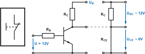

Transistoren eignen sich zum kontaktlosen Schalten kleiner und mittlerer Leistungen.
Der eigentliche Schalter ist dabei die Kollektor-Emitter-Strecke (CE-Strecke) des Transistors. Der Basisanschluss ist die Steuerelektrode. Die anliegende Spannung UBE an der Steuerelektrode ist der ausschlaggebende Faktor, ob ein Strom durch den Transistor fließt oder nicht. Fließt ein Strom durch den Transistor, dann ist er niederohmig, fließt kein Strom durch den Transistor, dann ist er hochohmig.
Eingangsspannung Ue | 0 V | 12 V |
Basis-Emitter-Spannung UBE | ~ 0 V | ~ 0,7 V |
Kollektorstrom IC | ~ 0 mA | ~ 50 mA |
Widerstand zwischen Kollektor und Emitter RCE | ~ 100 MΩ | ~ 4 Ω |
Spannung zwischen Kollektor und Emitter UCE | ~ 12 V | ~ 0 V |
Spannung am Kollektor-Widerstand URC | ~ 0 V | ~ 12 V |
Zustand des Transistor | sperrt | leitet |
Schalter-Prinzip | geöffnet | geschlossen |
Prinzip: Transistor als Schalter
Um das Prinzip "Transistor als Schalter" oder "Schalttransistors" zu verstehen, muss man sich das Verhalten des Transistors genauer ansehen. Das Prinzip sieht so aus, dass ein sperrender Transistor einem geöffneten Schalter und ein leitender Transistor einem geschlossenen Schalter entspricht. Das Schaltprinzip kann man jeweils mit Hilfe einer Ersatzschaltung, bestehend aus zwei Widerständen, verdeutlicht.
Sperrender Transistor - Geöffneter Schalter
Erhält der Transistor keine Basisspannung UBE, kann kein Basisstrom fließen. Das bedeutet, dass kein Kollektor-Strom fließt. Die RCE-Strecke ist hochohmig und die ganze Betriebsspannung UB fällt am Transistor (CE-Strecke) als Spannung UCE ab.
Der Transistor sperrt aus Sicht des Stroms. Für die Wirkungsweise bedeutet das, der Schalter ist geöffnet.
Im sperrenden Zustand wirkt der Transistor wie ein hochohmiger Widerstand. Da der Widerstand RC kleiner ist, als der Widerstand des sperrenden Transistors, fällt der größte Teil der Betriebsspannung am Transistor (CE-Strecke) ab.
Leitender Transistor - Geschlossener Schalter
Erhält der Transistor eine positive Basisspannung UBE, so fließt ein Basisstrom und ein Kollektorstrom. Die RCE-Strecke ist niederohmig. Es fällt eine sehr geringe Spannung UCE am Transistor ab.
Der Transistor leitet aus Sicht des Stroms. Für die Wirkungsweise bedeutet das, der Schalter ist geschlossen.
In leitendem Zustand wirkt der Transistor wie ein sehr niederohmiger Widerstand. Da der Widerstand RC in diesem Fall einen höheren Widerstand hat als der leitende Transistor, fällt der größte Teil der Betriebsspannung am Widerstand RC ab.

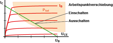

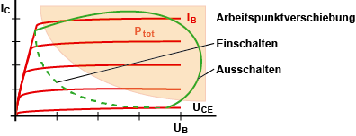

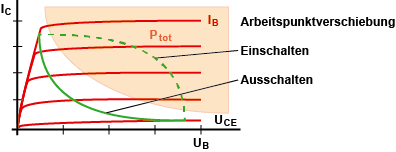

Beim Schalten des Transistors wechselt der Arbeitspunkt im Kennlinienfeld seinen Standort von "Ein" nach "Aus" bzw. umgekehrt. Dabei durchquert der Arbeitspunkt den verbotenen Bereich Ptot. In diesem Bereich ist die verbrauchte Leistung sehr groß, was den Transistor erhitzt. Braucht der Arbeitspunkt für diesen Weg zu lange, wird der Transistor zerstört.
Schalten ohmscher Last (z. B. Widerstand)
Das Schalten unter ohmscher Last (Widerstand) ist kein Problem, weil der Arbeitspunkt den Bereich Ptot nur kurz durchstreift.

Befindet sich im Kollektor-Stromkreis ein Kondensator, dann wird unter kapazitiver Belastung geschaltet. So ergibt sich ein hoher Strom beim Einschalten, der den Transistor stark erhitzt. Wird dieser Strom nicht begrenzt, bewegt sich der Arbeitspunkt durch den Bereich Ptot, wobei der Transistor zerstört wird.

Befindet sich im Kollektor-Stromkreis eine Induktivität dann entsteht beim Abschalten eine hohe Induktionsspannung.
Hintergrund: Im leitenden Zustand baut sich durch den Stromfluss in der Induktivität ein Magnetfeld auf, das beim Ausschalten schlagartig zusammenbricht. Die Spule versucht nun die abgeschaltete Spannung zu erhalten und erzeugt eine Induktionsspannung. Deshalb muss eine Diode als Spannungsbegrenzung parallel geschaltet werden. Diese Diode wird als Freilaufdiode bezeichnet. Es handelt sich dabei um eine ganz normale Silizium-Diode.
Freilaufdiode bei induktiven Lasten
Die Freilaufdiode wird parallel zum Relais oder der Induktivität geschaltet, das bei sperrendem Transistor eine hohe Induktionsspannung erzeugt. Die Diode fungiert hier als Schutzdiode. Die Diode schließt die Induktionsspannung kurz und begrenzt sie auf den Wert der Diodendurchflussspannung. Nachteil dieser Methode ist allerdings eine erhöhte Abfallverzögerung des Relais.
