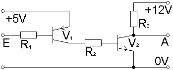

Bausatz: Pegelwandler mit Transistoren
Pegelwandler von TTL-Spannung nach +12 V
Die Schaltung besteht aus 2 Emitterstufen, wobei der Kollektorwiderstand des Transistors V1 gleichzeitig der Basis-Vorwiderstand des Transistors V2 ist.
Die erste Emitterstufe inveriert das Signal, die zweite Emitterstufe invertiert das Signal ebenfalls und setzt die Ausgangsspannung auf 12 V herauf.
Dimensionierung
| Stromverstärkung B | 80 | 50 |
| Widerstand R1 | 270 kΩ | 270 kΩ |
| Widerstand R2 | 4,7 kΩ | 5,6 kΩ |
| Widerstand R3 | 330 Ω | 330 Ω |
| Transistor V1 | PNP | |
| Transistor V2 | BC 140/16 (NPN) | |
Pegelwandler von TTL-Spannung nach V.24
Wenn der Eingang auf 0 V liegt leiten alle Transistoren, und die Ströme I1 - I4 fließen.
Am Ausgang liegt dann +12 V an.
Wenn der Eingang auf 5 V liegt sperren alle Transistoren, und am Ausgang liegt -12 V an.
Die Schaltung erkennt nur die Zustände total leitend oder total sperrend.
