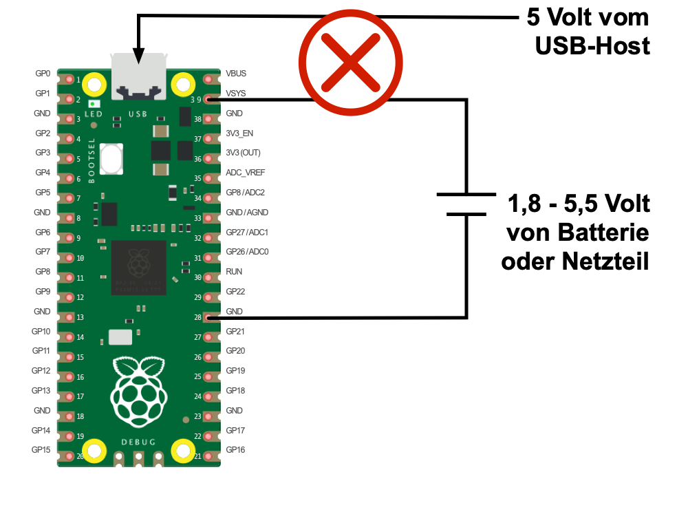

Wenn du einen Raspberry Pi Pico per USB verbindest, wird er automatisch auch über die VUSB-Spannung versorgt. Wenn gleichzeitig eine externe Spannungsquelle an VSYS (1,8 bis 5,5 V) angeschlossen ist, dann können sich die beiden Spannungsquellen gegenseitig beeinflussen.
Was ist das Problem?
Wenn man den Raspberry Pi Pico zum Programmieren mit dem USB verbindet und gleichzeitig eine externe Versorgung an VSYS betreibt, dann werden dadurch die beiden Spannungsquellen parallel verbunden. **Ohne Schutzbeschaltung kann es zu unerwünschtem Stromfluss (Rückstrom, Backfeeding) zwischen den beiden Spannungsquellen kommen.** Insbesondere USB-Ports sind nicht dafür gedacht, rückwärts gespeist zu werden.
Das kann
  • den USB-Port des Computers beschädigen.
  • die Batterie oder das Netzteil belasten.
  • zu einem instabilen Betrieb führen (Spannungsschwankungen).
  • im schlimmsten Fall Bauteile überhitzen.

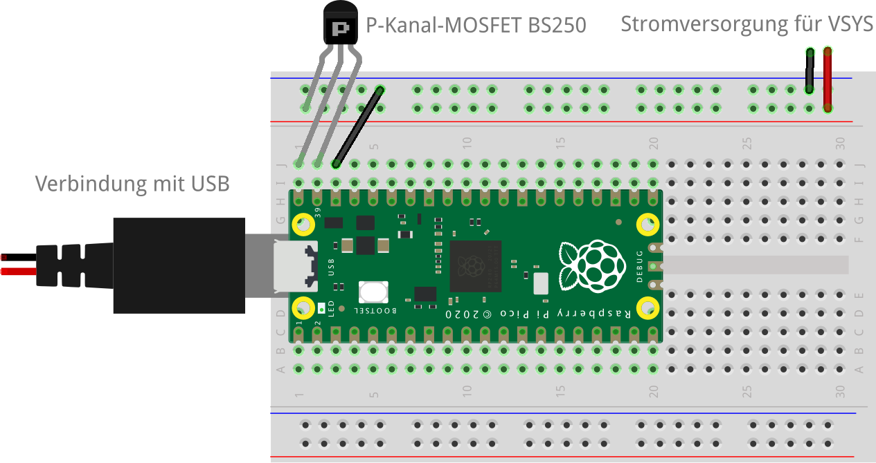

Aufbau mit BS250
Aufbau mit BS250
Dieser Aufbau ermöglicht es, den Raspberry Pi Pico wechselweise mit einer eigenen Stromversorgung an VSYS oder über VBUS (USB) zu betreiben. Dabei ist die Stromversorgung über VBUS bevorrechtigt, wenn die Spannung an VBUS höher ist, als an VSYS.
Die offizielle Lösung schlägt einen P-Kanal-MOSFET vom Typ DMG2305UX vor. Es kann auch ein anderer sein. Wir verwenden hier einen BS250 (TO-92), der ebenso den gewünschten Zweck erfüllt.
P-Kanal-MOSFET, z. B. BS250 bis maximal 100 mA
