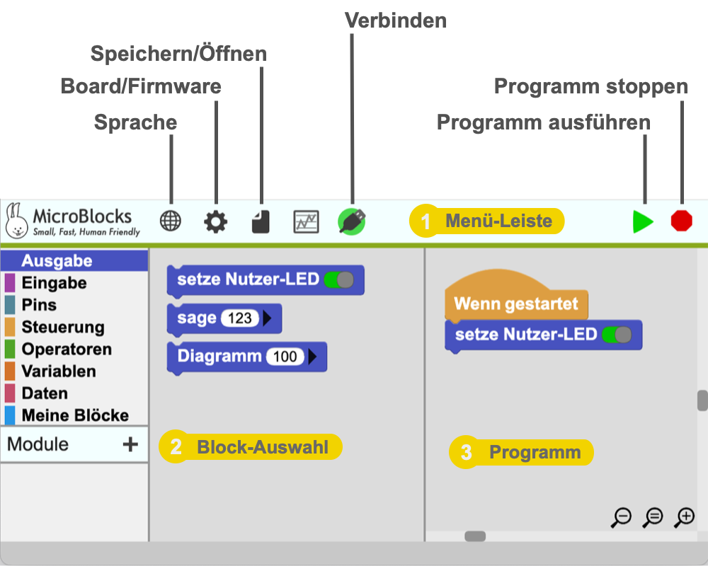

Die MicroBlocks-Webapp
- Die wichtigsten Bedienelemente der Webapp. Hier kann man die Sprache einstellen, das Mikrocontroller-Board auswählen und die Firmware installieren, das Programm speichern oder öffnen, sowie die Verbindung zum Board herstellen. Ganz rechts befinden sich die Buttons zum Starten und Stoppen des darunter dargestellten Programms.
- Block-Auswahl: Links im Fenster befindet sich die Block-Auswahl. Der Übersicht wegen sind die Blöcke verschieden gruppiert und werden unterschiedlich farbig dargestellt. Hier gibt es Blöcke für die Ausgabe, Eingabe, das Ansteuern der GPIO-Pins, Steuerung mit logischen und arithmetischen Operationen. Wenn das nicht reicht, dann kann man die Blöcke um Module erweitern. Hier muss man beachten, dass manche Module nur auf bestimmten Mikrocontrollern Sinn machen.
- Programmcode: Die Darstellung des Programmcodes erfolgt im großen Bereich in der Mitte des Fensters. Hier werden die Blöcke per Drag&Drop aneinander gereiht oder verschachtelt und somit die gewünschte Funktion realisiert.
Tipp: Über das Erdkugel-Symbol in der Menü-Leiste lässt sich die Sprache der Webapp auf Deutsch oder eine andere Sprache einstellen.

Für Dein erstes Programm mit MicroBlocks kannst Du einfach das hier dargestellte Programm nachbauen. Anschließend klicke rechts oben auf das grüne Dreieck zum Starten. Wenn das Programm grün hinterlegt ist, dann läuft das Programm.
Das Programm schaltet die Onboard-LED auf dem Raspberry Pi Pico ein. Wenn Du im Programm den Schalter der „Nutzer-LED“ umschaltest und das Programm erneut startest, dann wird die LED ausgeschaltet.
