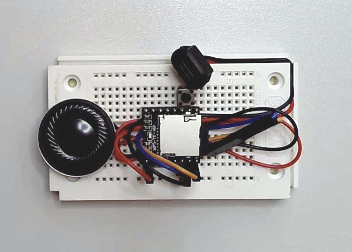

Warum ist dieses Projekt eigentlich entstanden?
Die ursprüngliche Idee war, dass nach der Betätigung eines Tasters irgendein Gute-Laune-Spruch abgespielt wird.
Dazu hatte ich diesen ersten, stark vereinfachten Prototypen entwickelt. Für diesen Feel-Good-Button Light habe ich absichtlich auf einen Teil der Funktionen verzichtet, um die Komplexität zu begrenzen.
Dabei habe ich bewusst auf einen Mikrocontroller verzichtet und für die Stromversorgung nur eine USB-Netzteil-Lösung vorgesehen. Der Aufbau erfolgte nur auf einem Steckbrett und ohne Gehäuse.
Mit diesem Prototypen wollte ich die grundsätzliche Nutzbarkeit des Projekts testen. Aus dem Prototyp habe ich später das Projekt Feel-Good-Button entwickelt.
Aufbau
Aufbau: Feel-Good-Button Light
DFPlayer Mini mit Lautsprecher und MicroSD-Speicherkarte: Der DFPlayer Mini ist ein MP3-Player-Modul mit integriertem MicroSD-Kartenslot und Audio-Verstärker zum direkten Anschluss eines Lautsprechers. Für den MicroSD-Kartenslot brauchen wir eine Speicherkarte, auf der sich die Audio-Dateien im MP3-Format befinden. Die Speicherkapazität hängt von der Anzahl und der Länge der Audiodateien ab. In der Regel reicht eine Karte bis 1 GByte aus. Eine MP3-Datei braucht etwa 1 MByte pro Minute (Standardqualität, gut für Sprache und einfache Musik).
Taster: Der Taster dient dazu, die nächste Audio-Datei von der Speicherkarte abzuspielen.
Steckbrett und Verbindungskabel: Die Bauteile für diesen einfachen Aufbau auf einem Steckbrett miteinander verbunden und befestigt. Zum Verbinden der Bauteile braucht man nur eine paar Steckbrücken oder Verbindungskabel.
USB-C-Adapter und Stromversorgung: Um das USB-C-Kabel mit dem Steckbrett zu verbinden dient ein USB-C-Adapter. Zur Stromversorgung eignet sich ein USB-Netzteil oder eine Powerbank.
Download
Um keine Urheberrechte zu verletzen wurden die Sprüche von einer KI erzeugt und vertont. Die Audio-Dateien müssen entpackt und zusammen mit dem Verzeichnis „01“ auf die Speicherkarte kopiert werden.
Download: MP3-Dateien
Erweiterung
Im praktischen Einsatz hatte der Feel-Good-Button in der Light-Variante ein paar Nachteile.
Stromversorgung: Dieser vereinfachte Aufbau wird über ein USB-Netzteil versorgt. Ein mobiler Betrieb mit Batterien sollte möglich sein.
Auto-Power-Off-Funktion: Um im Batterie-Betrieb Strom zu sparen soll das Gerät sich selber von der Stromversorgung trennen können. Erst mit dem Drücken des Tasters soll das Gerät mit Strom versorgt werden.
Auswahl der Audio-Datei: Ohne externe Steuerung kann nur immer die jeweils nächste Audio-Datei abgespielt werden. Die ursprüngliche Idee ist, eine zufällige Datei abzuspielen, damit man sich nicht an die immer gleiche Reihenfolge gewöhnt.
