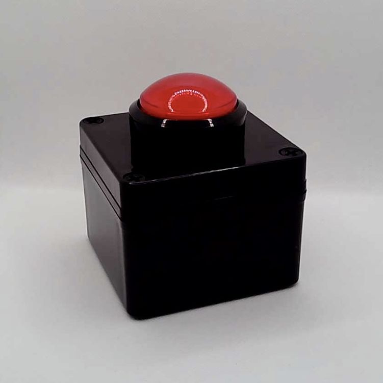

Was hatte ich mit diesem Projekt ursprünglich vor? Die ursprüngliche Idee war, einen Taster zu drücken, wodurch ein zufälliger Gute-Laune-Spruch abgespielt wird.
Natürlich kann man auch irgendetwas anderes abspielen lassen. Zum Beispiel lustige Witze oder ein Lieblingslied.
Um die grundsätzliche Nutzbarkeit zu testen hatte ich einen Prototypen entwickelt, der weniger komplex in der Realisierung ist.

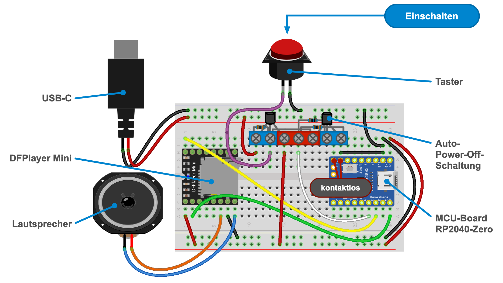

DFPlayer Mini mit Lautsprecher und MicroSD-Speicherkarte: Der DFPlayer Mini ist ein MP3-Player-Modul mit integriertem MicroSD-Kartenslot und Audio-Verstärker zum direkten Anschluss eines Lautsprechers. Ein Mikrocontroller steuert das Modul über die UART-Schnittstelle.
Für den MicroSD-Kartenslot brauchen wir eine Speicherkarte, auf der sich die Audio-Dateien im MP3-Format befinden. Die Speicherkapazität hängt von der Anzahl und der Länge der Audiodateien ab. In der Regel reicht eine Karte bis 1 GByte aus. Eine MP3-Datei braucht pro Minute etwa 1 MByte Speicherkapazität (Standardqualität, gut für Sprache und einfache Musik).
Großer (beleuchteter) Taster: Zum Abspielen dient ein großer Taster, der während dem Abspielen leuchtet.
Auto-Power-Off-Schaltung: Die Auto-Power-Off-Schaltung sorgt dafür, dass das Gerät beim Betätigen des Tasters eingeschaltet wird und nach dem Abspielen wieder ausgeschaltet wird.
Gehäuse: Als Gehäuse verwenden wir eine ABS-Box, die mit 4 Schrauben verschlossen ist. Für den Taster wird ein Loch in den Deckel gebohrt. Desweiteren sind kleinere Löcher notwendig, damit die vom internen Lautsprecher erzeugten Töne leichter nach außen dringen können und besser hörbar sind.
Mikrocontroller-Board: Grundsätzlich eignet sich jedes Mikrocontroller-Board mit einer UART-Schnittstelle, um den DFPlayer zu steuern. Der Mikrocontroller dient dazu, die Lautstärke des DFPlayers auf volle Lautstärke einzustellen, eine zufällige Audiodatei auszuwählen und nach dem Abspielen den Aufbau über die Auto-Power-Off-Schaltung kontrolliert vom Strom zu trennen. Außerdem soll vor dem Abschalten noch die Lautstärke verringert werden, um ein Abschalt-Knacksen aus dem Lautsprecher zu verringern.
Steckbrett und Verbindungskabel: Die Bauteile für diesen einfachen Aufbau auf einem Steckbrett miteinander verbunden und befestigt. Zum Verbinden der Bauteile braucht man nur eine paar Steckbrücken oder Verbindungskabel.
USB-C-Adapter und Stromversorgung: Um das USB-C-Kabel mit dem Steckbrett zu verbinden dient ein USB-C-Adapter. Zur Stromversorgung eignet sich ein USB-Netzteil oder eine Powerbank.

Diese Auto-Power-Off-Schaltung ist eine Selbsthalteschaltung, die Elektroniker als bistabile Kippstufe oder Flip-Flop bezeichnen würden. Es geht bei dieser Schaltung darum, einen Mikrocontroller vollständig von der Stromversorgung getrennt zu halten. Über ein externes Ereignis, in diesem Fall ein Kippschalter, wird die Stromversorgung eingeschaltet. Über einen GPIO kann der Mikrocontroller die Schaltung zurücksetzen und dadurch die eigene Stromversorgung abschalten.
Die Schaltung ist in einer Klemmleiste als eigenes Modul realisiert.
