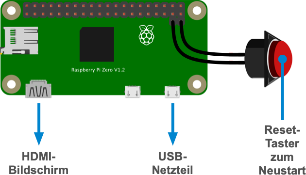

Raspberry Pi Zero: Der Programmcode für das künstliche neuronale Netz wurde ursprüngliche für einen Raspberry Pi Pico (Mikrocontroller-Board) geschrieben. In diesem Projekt wurde jedoch der Raspberry Pi Zero gewählt, der als Einplatinen-Computer über eine HDMI-Schnittstelle verfügt, die zwingend notwendig ist, um das Gerät an einem Bildschirm, Fernseher oder Beamer anschließen zu können.
Bare Metal CircuitPython: Anstatt ein herkömmliches Betriebssystem auf dem Raspberry Pi Zero laufen zu lassen, viel die Wahl auf die Bare-Metal-Version von CircuitPython. Dabei ging es hauptsächlich darum, die Vorteile der direkten Unterstützung eines HDMI-Bildschirms zu nutzen. Außerdem sollte der vorhandene Programmcode, der in MicroPython geschrieben war, ohne Änderung verwendet werden können. Da auf Mikrocontroller-spezifische Funktionen verzichtet wurde, ist die einzige Änderung am Programmcode die Funktionen für die Darstellung auf dem HDMI-Bildschirm. Die Programmierung erfolgt mit der Thonny Python IDE und funktioniert vom Ablauf her wie bei einem herkömmlichen Mikrocontroller-Board.
Speicherkarte: Auf der Speicherkarte wird das Image für Bare Metal CircuitPython geschrieben. Im Prinzip ist die Speicherkapazität egal. Die Bare-Metal-Version ist nur wenige Megabyte groß. Der Programmcode und die Bibliotheken nur wenige Kilobyte.
HDMI-Adapter: Weil der Raspberry Pi Zero nur einen Mini-HDMI-Anschluss hat, bedarf es eines Adapters auf den normalen HDMI-Anschluss.
Stromversorgung: Die Stromversorgung erfolgt mit einem herkömmlichen USB-Netzteil. Da der Raspberry Pi Zero nur wenig Strom verbraucht, ist dafür fast jedes USB-Netzteil geeignet.
Taster: Es ist ein Taster vorgesehen, der mit den Reset-Pins auf dem Raspberry Pi Zero verbunden ist. Mit dem Taster kann man einen Neustart auslösen, um das Training erneut zu beginnen. Mehr Steuerungsmöglichkeiten sind nicht vorgesehen. Bedarfsweise kann man einen beleuchteten Taster verwenden oder eine separate LED, mit der man einen Betriebszustand anzeigen kann.
Gehäuse (optional): Um den Raspberry Pi mit dem Taster betriebssicher unterzubringen, ist ein schwarzes ABS-Gehäuse mit den Außenmaßen 10x10x10 cm vorgesehen. Während sich der Raspberry Pi innen befindet, ist der Taster auf der Oberseite befestigt und seine Kontakte nach innen geführt. Der Taster ist beleuchtet. Außerdem muss der HDMI-Anschluss und ein USB-Anschluss herausgeführt werden.

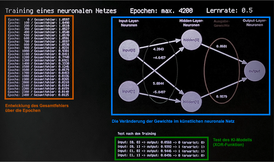

Wenn man den Raspberry Pi Zero mit dem Netzteil verbindet, dann startet sofort das KI-Training. Vorher muss der HDMI-Bildschirm verbunden werden, damit die CircuitPython-Firmware den Bildschirm erkennt und die Bildausgabe startet. Ein Hot-Plugging ist nicht vorgesehen.
Ziel der Darstellung
Die Bildausgabe ist so gestaltet, dass man dem künstlichen neuronalen Netz beim Lernen zusehen kann. Dabei ist das KI-Modell bewusst klein gehalten und die Trainingsdaten stark reduziert, damit das Training schon nach wenigen Sekunden beendet ist.
Um den Lernprozess nachvollziehbar zu machen, wird nach jeder 100. Epoche das Training für 1,5 Sekunden pausiert. Die Verzögerung ist deshalb notwendig, damit man die Veränderungen in der Darstellung leichter beobachten kann.

Beobachtung des Lernprozesses
Es gibt 3 Bereiche, die man beobachten kann. Dabei sollte man nicht versuchen alle 3 Bereiche gleichzeitig im Auge zu behalten, sondern separat voneinander und zum Vergleichen mehrere Trainingsläufe hintereinander beobachten.
(1) Entwicklung des Gesamtfehlers über die Epochen: Bei der Entwicklung des Gesamtfehlers kann man beobachten, dass der Fehler im Verlauf des Trainings sinkt. Ein kurzfristiger Anstieg zu Beginn ist normal. Aber, ein zu langsamer Fehlerabfall deutet auf ungünstige Startwerte hin.
(2) Die Veränderung der Gewichte: Die Backpropagation stellt den eigentlichen Lernprozess dar. Dabei werden die Gewichte für die Eingaben und Ausgaben der Neuronen im Hidden-Layer verändern.
(3) Test des Modells (XOR-Funktion): Beim Test des Modells werden alle XOR-Eingabekombinationen geprüft und das Rechenergebnis angezeigt. Erfolgreiches Lernen erkennt man daran, dass die Ausgaben irgendwann den erwarteten XOR-Ergebnissen entsprechen.
