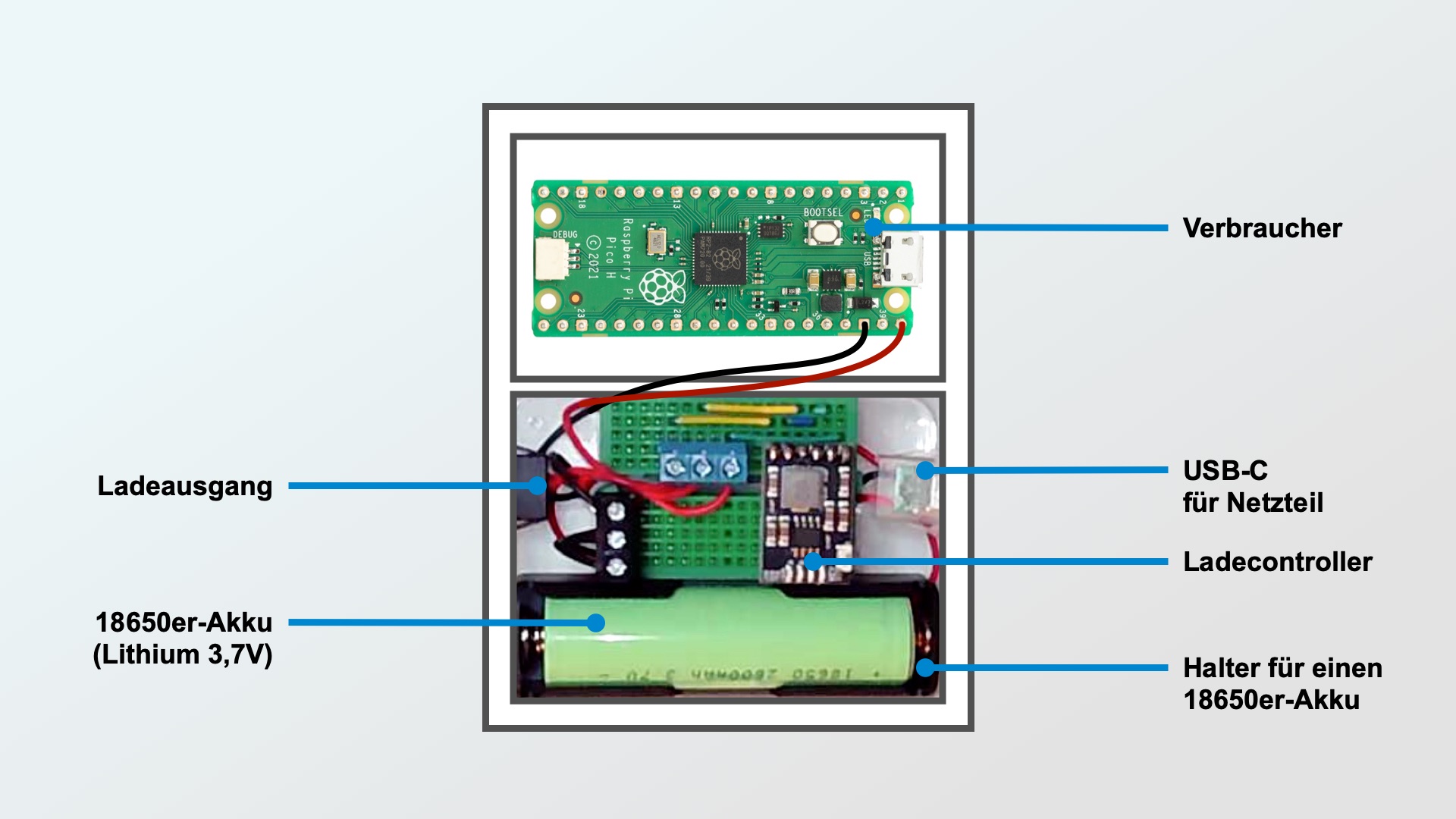

Ein mobiles Gerät kann sowohl über ein USB-C-Netzteil als auch über einen integrierten 18650-Lithium-Ionen-Akku betrieben werden. Eine passende Ladeschaltung ermöglicht das Laden des Akkus über USB-C und stellt über einen geregelten Ausgang die benötigte Versorgungsspannung von 5 Volt bereit.
Ladecontroller MH-CD42
Die Ladeschaltung muss sowohl das Laden des Akkus als auch die Entnahme von Energie zum Versorgen angeschlossener Geräte unterstützen. Im einfachsten Fall ist das ein Ladecontroller für Lithium-Ionen-Akkus für 3,7 Volt Nennspannung. Der Ladecontroller hat typischerweise einen Überlade-, Tiefentlade- und Überstromschutz sowie einen 5-Volt-Ausgang.
Empfehlenswert ist der Ladecontroller MH-CD42, der folgende elektrische Parameter hat:
  • Eingangsspannung: 4,5 bis 5,5 Volt
  • Ladestrom: bis zu 2,1 Ampere
  • Ausgangsspannung: 5,1 Volt
  • Ausgangsstrom: bis zu 2,1 Ampere
Grundsätzlich eignen sich auch andere Typen von unterschiedlichen Herstellern und Bezugsquellen.
Hinweis: Der Ladecontroller darf keine automatische Abschaltung bei einem zu geringem Stromverbrauch haben. Es sei denn der Stromverbrauch des mobilen Geräts liegt dauerhaft über der Abschaltschwelle.
Lithium-Zelle vom Typ 18650 mit Halterung
Für diese Powerbank eignet sich eine Lithium-Ionen Zelle vom Typ 18650 mit 3,7 V und einer beliebigen Kapazität (z. B. 1.800, 2.000, 2.600, 3.000, 3.400 mAh).
Nach Bedarf eine Halterung, wenn die Zelle wechselbar sein soll. Die Halterung sollte für die 18650er Bauform mit erhöhtem Pluspol-Kontakt geeignet sein.
Zusätzliche Bauteile
  • USB-C-Buchse für den 5-Volt-Ladeeingang zum Anschließen eines speisenden Netzteils zum Aufladen.
  • Nach Bedarf verschiedene Verbindungskabel, Steckbrett und Klemmleisten zum Verbinden des Akkus mit der Ladeschaltung und dem USB-Anschluss.
Gehäuse
Damit das Gesamt-Projekt mit Akku-Halterung, dem Lademodul und die Verkabelung elektrisch und mechanisch sicher verbaut ist, bedarf es eines Gehäuses, in das die Bauteile zusammen aufnehmen kann.
