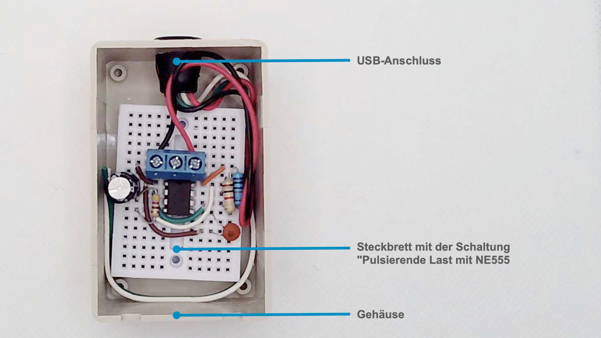

Aufbau: Powerbank-Abschaltung mit zeitabhängiger Last verhindern (mit NE555)

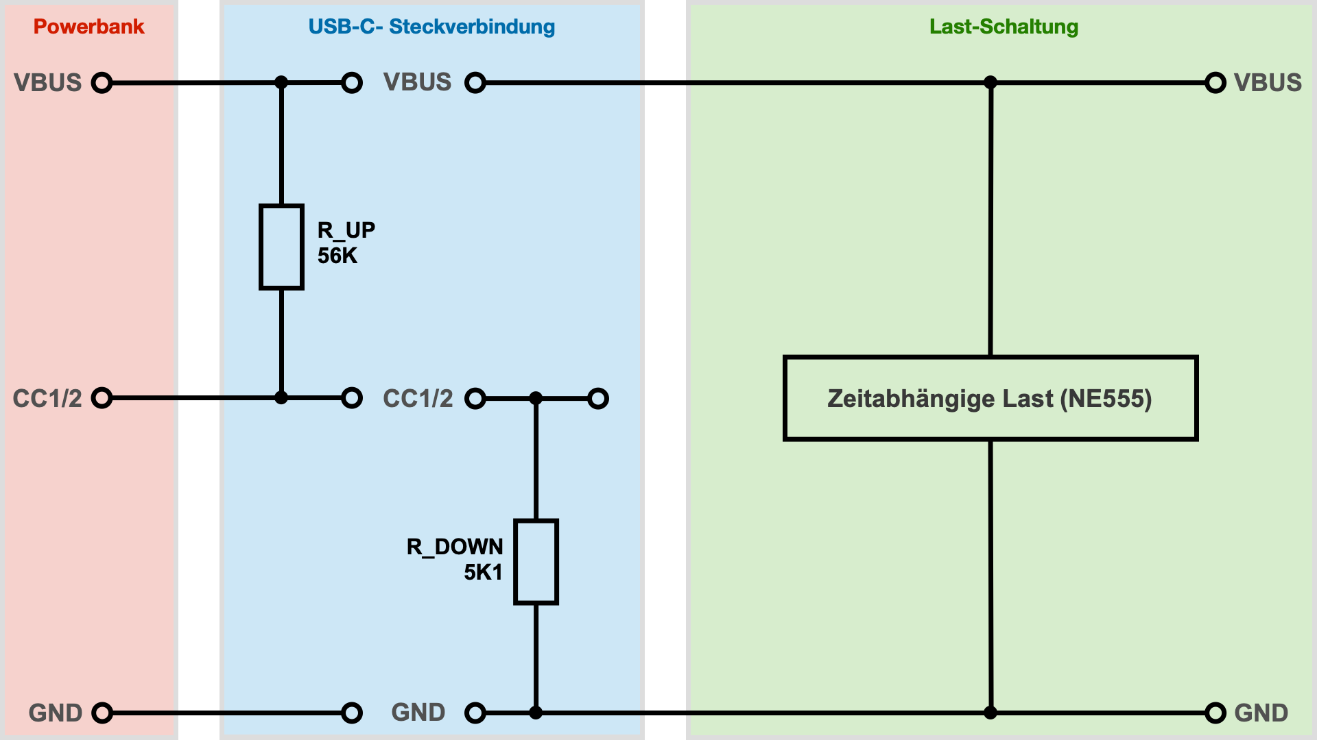

Die Lösung lautet in der Regel, den Stromverbrauch zu erhöhen, um die Abschaltung zu verhindern. Ein einfacher Widerstand zwischen VBUS und GND kann schon die Lösung sein.
Leider verhält sich jede Powerbank anders und der Widerstand führt in jedem Fall zur vorzeitigen Entladung der Powerbank.
Die Idee ist, eine zeitabhängige Last zu bauen, die nur verhindert, dass eine automatische Abschaltung erfolgt. Dazu muss die Last nur kurz geschaltet werden, bevor die Zeit abläuft.
Die Idee umfasst eine Schaltung mit einem NE555, der als astabile Kippstufe alle paar Sekunden den Stromverbrauch kurzzeitig erhöht.
Schaltung: Pulsierende Last mit einem NE555
Damit diese Schaltung in der Praxis sinnvoll nutzbar ist muss man sich ein Gerät bauen, dass man einfach an eine Powerbank anschließen kann. Dazu sind folgende Bauteile zu empfehlen:
Kleines Steckbrett
Verbindungskabel
USB-C-Buchse
Gehäuse
