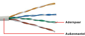

U/UTP - Unscreened/Unshielded Twisted-Pair-Kabel
Das U/UTP-Kabel besteht aus einem Kunststoffmantel, in dem sich die ungeschirmten, paarweise verseilten Adernpaare befinden. Wegen des fehlenden Schirms haben U/UTP-Kabel einen geringen Außendurchmesser, sind leicht zu verarbeiten, zu verlegen und preisgünstig herzustellen.
U/UTP-Kabel sind in lokalen Netzwerken international stark verbreitete. Sie werden in Europa, speziell in Deutschland, wegen der Einhaltung der EMV-Gesetze seltener verwendet. Gelegentlich liegen solche Kabel billigen Routern und sonstigen Netzwerk-Geräten bei.
